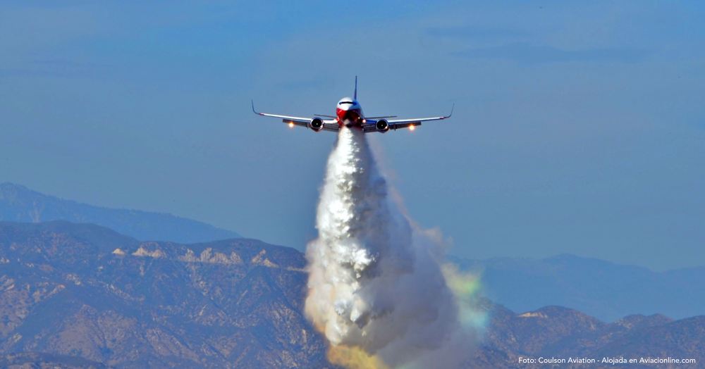

Plan Nacional de Manejo del Fuego

El Plan Nacional de Manejo del Fuego ha descartado varias veces la compra de aviones de gran porte porque no son lo más eficiente para un país como el nuestro, mucho menos para una provincia. Pero es el tiempo el que siempre muestra la verdad.

Un 737 hidrante puede encajar en el trabajo que hace la aviación de Santiago del Estero y Coulson......... puede llevar personal y VIP y cuando se lo necesite harán vuelos apaga fuegos pero grandes en la provincia o otras y seguro ofrecerán sus servicios al SNMF
Es una provincia el operador, es un avion grande y complejo para mantener, hay muchos ejemplos de aviones grandes que acabaron abandonados o vendidos a 3ros............ veremos si es una buena inversión cuando llegue, ojala le valla bien

Operar un B-737 de la misma forma que un bombardero en Chile,eso es ineficiente,pero operar un B-737 Fireliner en Santiago del Estero que es llano es eficiente.
Para mi que sufro los incendios en mi casa todos los años,ES LA MEJOR NOTICIA DEL AÑO SIN LUGAR A DUDAS.
Conozco a los Fireliner y se pueden configurar para transporte de bomberos,logistica,MEDEVAC etc.Ademas no penaliza la capacidad de pax,ya que la carga de agua es el compartimento de bodegas,el avion puede usarse para transporte tambien.
Son 15 M de USD bien gastados!!!!
Va operar desde el Aeropuerto de Termas de Rio Hondo,le harán un acueducto desde el dique hasta la toma para abastecer al avion.Compraron un paquete de apoyo logistico con Coulson,es un contrato similar al de Australia (Rural Fire Service)

@BIGUA82 el Fireliner es ineficiente siendo el único medio aéreo de la provincia con muy escasas pistas de aterrizaje en la zonas de riesgo de incendios... igual que pasa en Chile, no me refiero al avión en si mismo. Como analogía me resultaría igual que si compráramos para el Ejercito Argentino un A400M. Tremendo avión, pero jamás podríamos usar eficientemente en nuestra realidad.
Ud es autoridad para aclarar si como dice el gobierno de Santiago del Estero, lo van a operar también desde los aeródromos de Quimili y Monte Quemado... con pistas de 1500m x 20m en el primer caso y 1500m x 30m en el segundo caso, sin asistencia de ningún tipo.
Por los 15 millones pueden comprarse un mix de At-802 y At-802 Fireboss, que tienen en conjunto igual capacidad de agua, pero pueden usar pistas cortas sin preparar en el caso de los 802 y en también en espejos de agua en el caso del Fireboss haciendo muchos más recorridos en menor tiempo que un 737.

"La aeronave estará basada en el aeropuerto de Las Termas de Río Hondo (RHD/SANH), 70 kilómetros al oeste de la capital provincial, en donde habrá una toma rápida de agua, pero también podrá operar en otros aeródromos como los de Quimilí y Monte Quemado".
Según ANAC el aeródromo de Quimili tiene una pista de tierra de 1500m x 30m no apto para un Boing 737 , el aeródromo de Monte Quemado tiene pista de asfalto 1500m x 20m no apta para un Boing 737...

El aerodromo de Rio Hondo no tiene hangar ni plataforma lo suficientemente grande para tener un B737NG operando en forma permanente. Es un aerodromo bastante precario para lo que se lo hizo y lo que debe haber costado....no mencionemos la obra realizada del estadio de futball...les pido recordar la niña que tenía cancer y se tenía que ir a atender a Tucumán y que su caso fue famoso porque durante la pandemía no la dejaban cruzar de vuelta a su ciudad en el limite....o sea no tienen servicios médicos básicos para un país y en particular una provincia como Santiago del Estero....nos tiene que doler como Argentinos cada ARG $/U$D que se invierte, y en especial cuando se lo hace mal....para beneficio del político de turno.
Que una provincia como Santiago del Estero compre hoy un Boeing B737NG para combatir incendios seria como que la Fuerza Aérea Argentina compre un escuadron de F-22 Raptors para basarlos en Mariano Moreno...se entiende???

Es un video de un 737 operando en el aeródromo de Las Termas, dónde operaría principalmente el 737 Fireliner comprado.
No tiene Hangar ni plataformas secundarias para tenerlo (se anunció que se construirán), quizás algún piloto puede confirmar pero tengo entendido cuando lo visité creo no tenía autorización para almacenamiento de combustible (puedo estar mal). Habría que invertir bastante para ajustar la operación permanente de un 737 fireliner (hay que tener depósitos y bombas para almacenar y surtir al avión de agua/retardante). Elementos que se requerirán o deberán ser trasladados en cada aeropuerto en el que se quiera operar el Fireliner.
