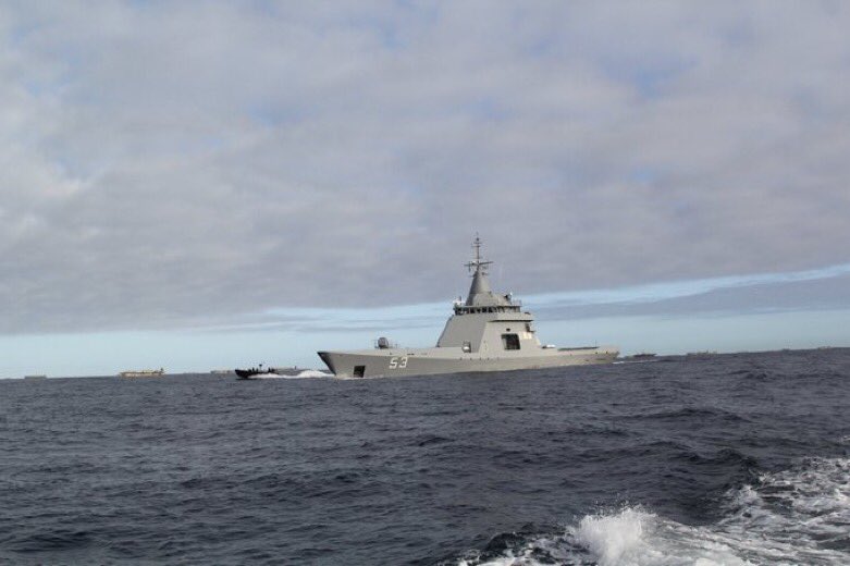

El ARA Storni está fondeado en el canal de Beagle, a menos de 16 mn del puerto de Ushuaia. Entraría mañana al muelle de la base naval o al muelle comercial. Primera navegación del #POAS en la zona del Comando del ANAU

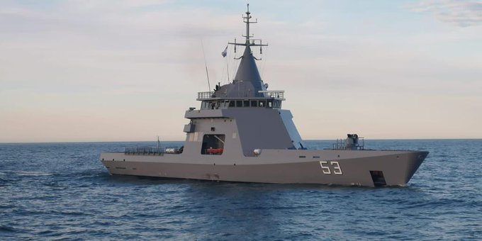

Ministerio Defensa@MindefArgEl Patrullero Oceánico Multipropósito ARA Storni de la @Armada_Arg inició hoy sus tareas de patrullaje en la milla 200.
Es la segunda patrulla de vigilancia y control de los espacios marítimos que se realiza bajo control operacional del nuevo Comando Conjunto Marítimo.
