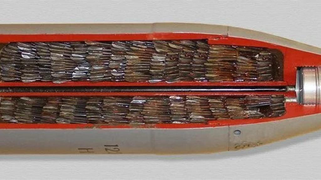

Para tanques sigue existiendo
https://www.gd-ots.com/munitions/large-caliber-ammunition/120mm-m1028/
Los rusos usan esta munición flechette

Hola! Bueno, el primero es canister, no lo incluiria en shrapnel. De los otros dos parece desprenderse que el shrapnel no desaparecio , sino que evoluciono, en el caso ruso con mayor alcance y efectividad de las submuniciones, en el caso yanqui solo con mayor efectividad . Sabes si algo de estos ultimos dos se viene usando en Ucrania?

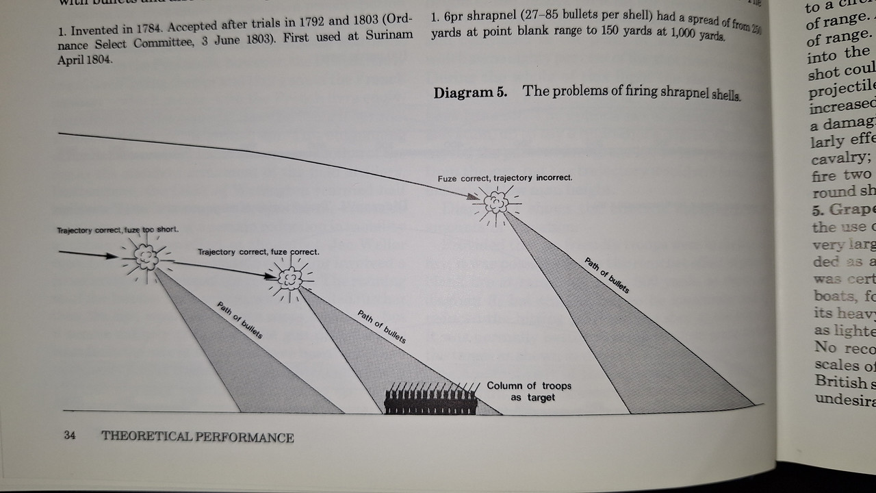

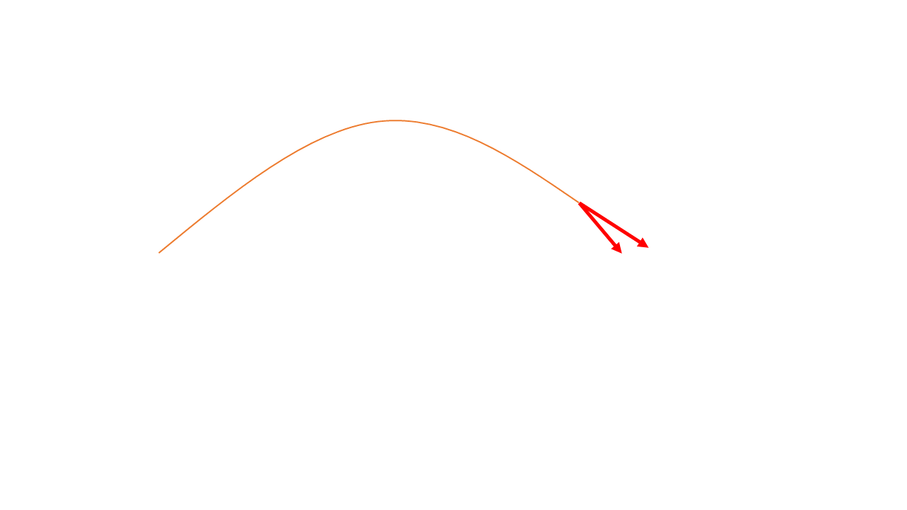

Termine de leer este libro, y me di cuenta las dificultades que tiene el uso del sharpnel. Lo que me ilumino es un grafico que esta en este libro, a todas luces erroneo, donde la explosion del shrapnel en altura provoca una lluvia de esquirlas sobre las tropas que estan debajo y algo mas adelante del lugar de la explosion. La realidad es que la explosion solo libera la submunicion, que manteniendo la inercia seguirian una trayectoria que debe ser sensiblemente similar a la que recorreria el proyectil si no hubiera detonado. Es mi interpretacion en el grafico inferior, donde las flechas marcan la trayectoria de las submuniciones luego de la explosion.
Entonces practicamente no hay diferencia en la precision necesaria para acertarle a una concentracion de tropas, a lo que hay que sumarle la precision necesaria de la espoleta para que el proyectil detone en el momento justo. Difiultades adicionales serian que tiene que dispararse con una cierta elevacion, lo que necesita que el blanco este a cierta distancia.
