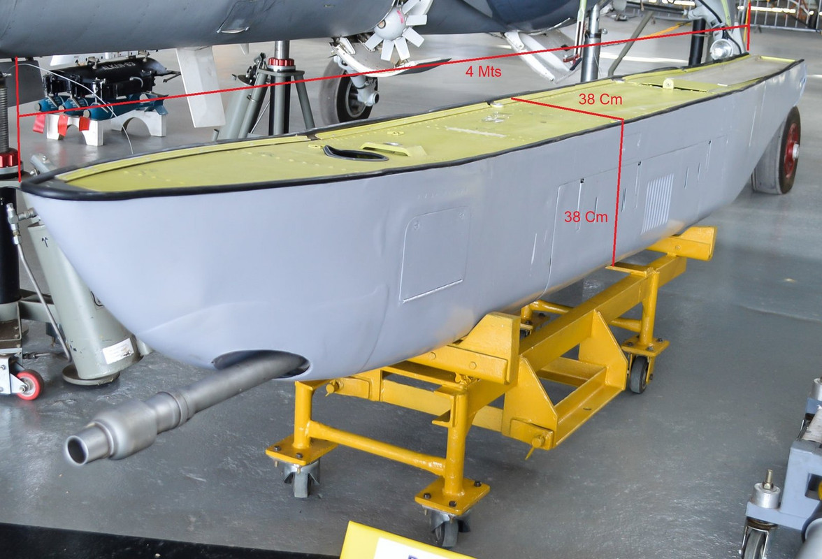

Largo= 400cmsHistoria y Datos del Pod FAS 460

Hola Checho32,Yo pregunté cuanta es la capacidad real de municiones del POD de 30mm y la respuesta fue formalmente 150 cartuchos, jamás se cargaron más de 80, pero más importante no levantaron vuelo nunca con más de 30 cartuchos.
Desconozco la veracidad del dato aunque la fuente es buena y la respuesta razonable, alguien que deja pegado el dedo de más consume una fortuna además que puede arruinar un cañón, está diseñados para ráfagas cortas no 8 segundos de disparo continuo.
Largo= 400cms
Ancho=380cms
Alto =380cms
Es un Cubo?
-Para tomar como medida base, un IA-63 Pampa tiene un largo de 10,63 Mts,
el peso del pod cargado es de 254 Kg
Obviamente cuando se dice que en 8 segundos se consumen 150 proyectiles (capacidad máxima del POD)
Estamos hablando del tiempo total de uso.
Creo que nadie se imagina a un piloto presionando el botón de disparo durante 8 segundos.
Incluso creo que en este tipo de armas hay salvas preprogramadas.

Yo creo que le pifiaste a la altura y al anchor del contenedor.-Yo también tuve mis dudas por lo que saque mis numeros

Está chequeado eso? me resulta inverosimil realmente.-Durante la homologación del Pod FAS-460 en el IA-63 Pampa se realizaron mas de 4.500 disparos
con el cañón DEFA de 30mm sin que haya aparecido ningún problema estructural ni en el avión ni
en el contenedor
