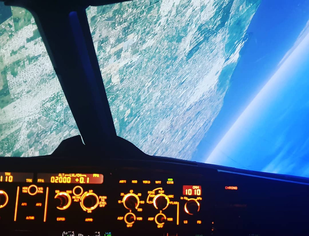

Dependiendo de como el Instructor setee las condiciones, por lo general la mayoria de los alumnos te van a decir que es más dificil aterrizar un simulador que el avión.
Si sobraba tiempo en el simulador a veces nos poniamos a hacer la pérdida del avión de Air France a 35000 ft, a veces terminaba en barrena.
Y despues empezabamos con los Toneles....
Puse a hacer pilotos de Mirage, A4, Super...en el A320 hasta que dejamos de hacer el premio a los mejores toneles los tiene un civil!!! jaaaa. Dificil sacarlo con las alas niveladas.
Lo que no pudimos hacer son loopings...
