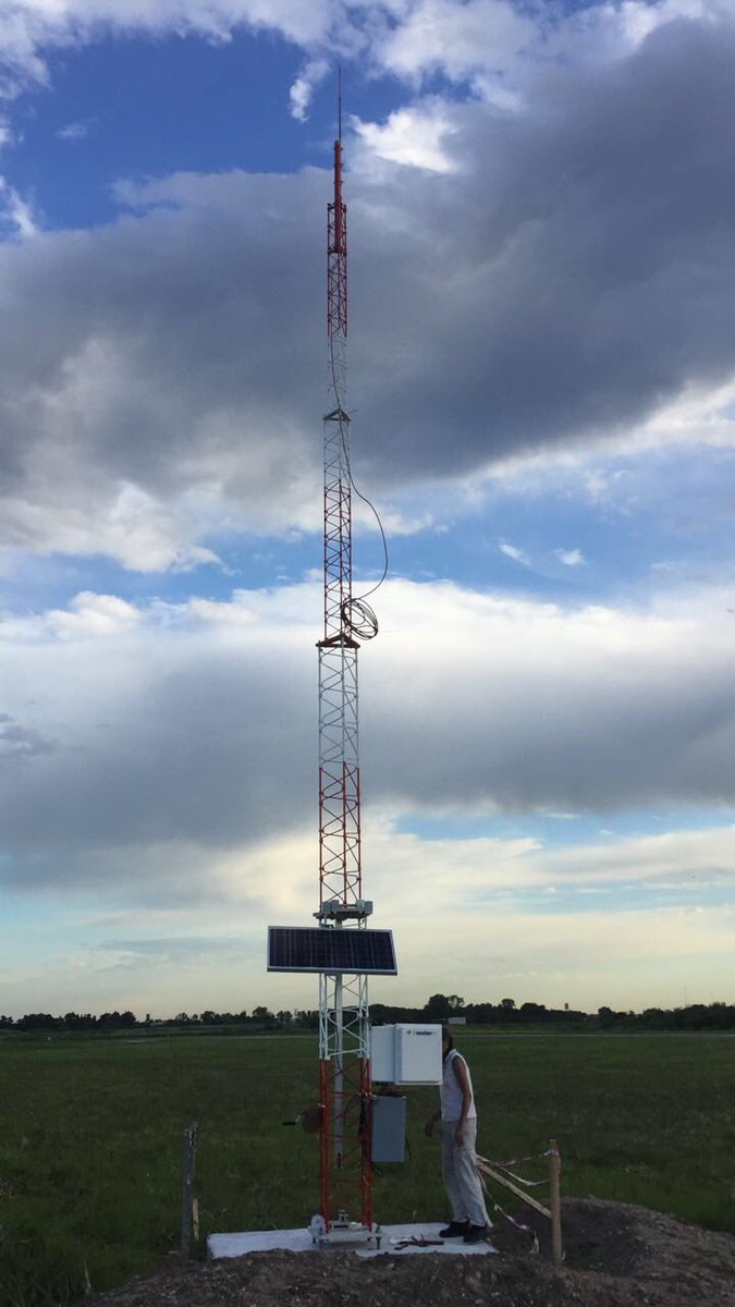

#EANA está llevando adelante la instalación de un AWOS (Sist. Automático de Observación Meteorológica) CAT I en el aeropuerto de El Palomar. El sistema pertenece al @SMN_Argentina y brinda información meteorológica del aeródromo, incluyendo datos de RVR (alcance visual en pista)
