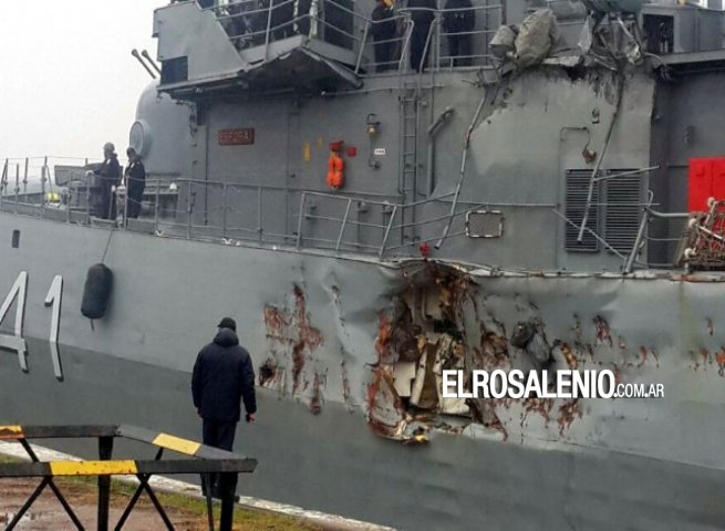

El golpe fue en la sala de máquina que se vé en la foto debajo de la sala de radio y en los camarotes de la tripulación. O sea, fue un golpe extenso.

Fe de Errata, en otro post puse Rosales y era Espora..............
Si con un buque casi rozando le hizo ésto a la Espora.............. muy duros nuestros fierros no son.

Ese ancla también ha hecho un lindo daño........... es como si fuera una Gillette.
