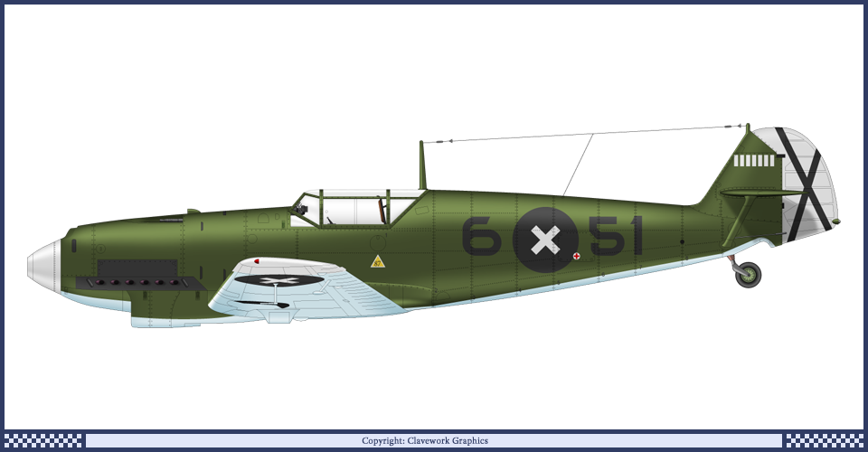

36 Bf-109D, llegarán en Abril de 1938 a Vigo, desde donde serán trasladados a Sevilla para su montaje en Tablada. Serán destinados al Grupo J/88 de la Legión Cóndor. Recibirán los indicativos 6-51 a 6-86.

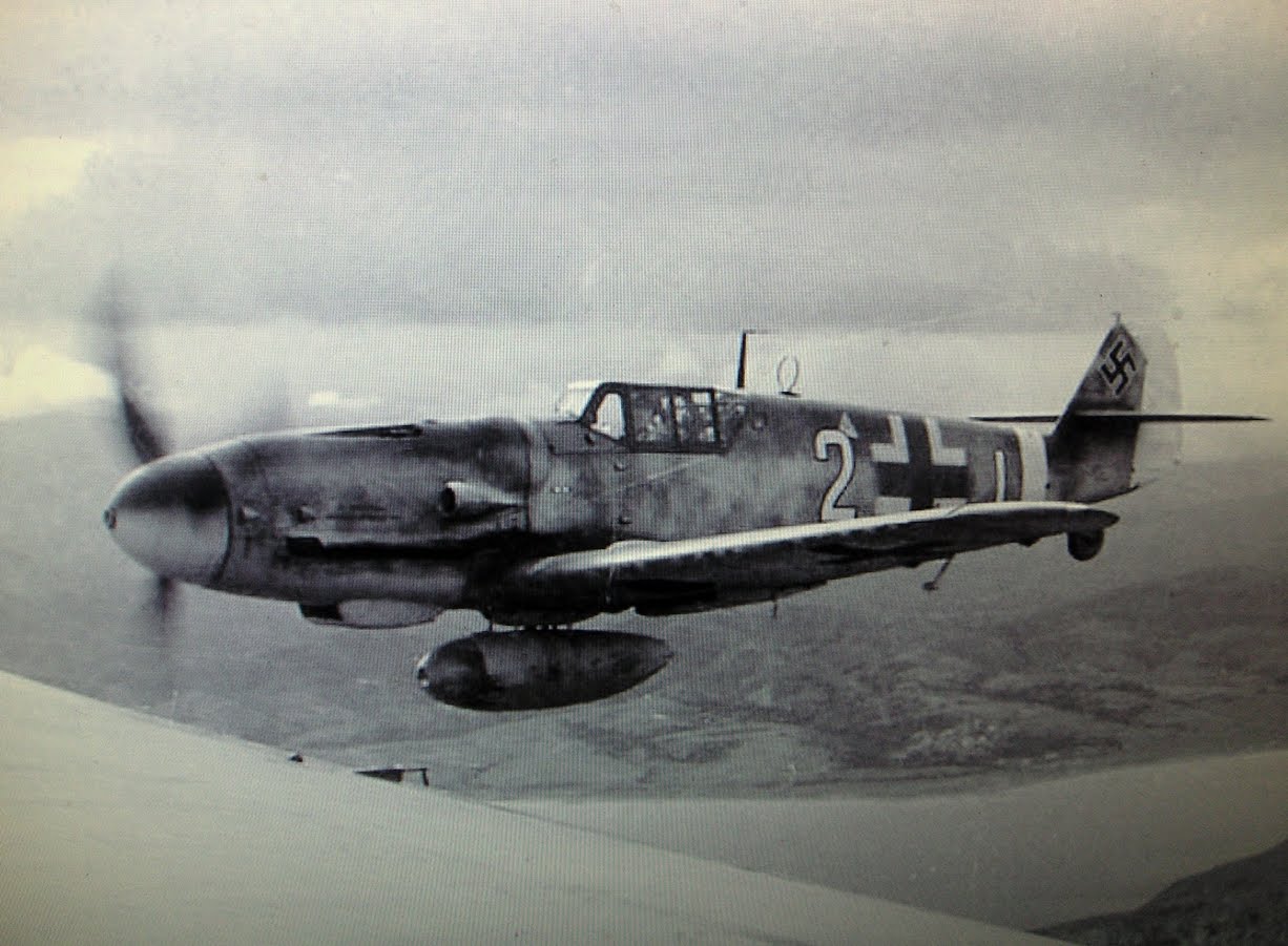

Sin dudas el caza mas exitoso de la historia.

Ese G esta pintado como el de Galland, pero llegó a volar esa versión del 109? Y el G me parece que nunca uso ese esquema.
