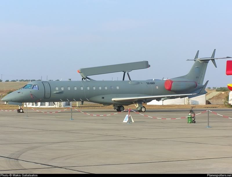

A versão da Grecia custou US$ 125 milhões e não tem nada a dever para o SAAB 2000
EMB-145 AEW&C
Mas o grego foi o mais caro, com sistemas próprios (Thomsom) padrão OTAN e umas coisas a mais. O nosso ou o mexicano saiu bem mais em conta, algo como 80~90 milhões de doláres. Interessante para a FAA, mas tem que ver se o Reino Unido não embarga alguma coisa. :yonofui:

Na plataforma EMB 145 o Brasil encomendou cinco unidades (chamado de R-99A)...
Na Grécia são quatro unidades...
No México é apenas uma unidade...
