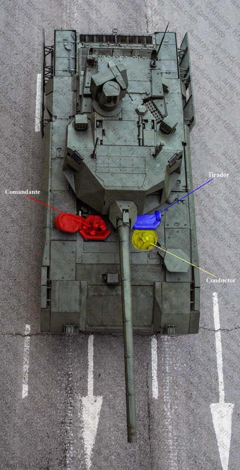

3, el tercero va detras del conductor, sobre el lado izquierdo por delante de la torreta (se ven los periscopios, pero la escotilla esta cerrada).
Pero esos son los periscopios del conductor. No puede ser que éste no tenga sus propios elementos de visión. El tirador no tiene escotilla.....si es que hay tirador.
Que foto espectacular!!! que vendrían a ser lo que está a los costados de la torre, mirando hacia adelante (en leve ángulo respecto al cañón) debajo de los radares, y por arriba de los tubos lanzagranadas?? otra cosa, lo que parecen ser lanzafumígenos mirando arriba quizá sean los reemplazos de los móviles que están mirando adelante... aunque si fuera así, el reemplazo parece ser manual.
Yo había leído mal o se dijo que el T-14 tendría un cañón 35mm aparte del 125mm? Los radares planos solo tiene la función de detectar misiles-cohetes hacia el tanque, o también pueden detectar aeronaves y suministrar información para atacar blancos aéreos mediante cañón/ametralladora guiándose por radar?
A mi me sorprendió en todo sentido la torre del T-14... y me terminó conformado. Al no ser tripulada, puede ser enormemente resistente y maciza, sin que se note.
Por lo que entiendo/imagino el conductor solo tiene visores electrónicos. Uno casi a la mitad justa del chasis frontal IR y uno en la parte superior con una cámara normal. El comandante va a la derecha y detrás del conductor va el artillero sin o con una muy chica escotilla. Y entre el comandante y el artillera esta la salida de escape de emergencia.
