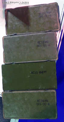

Ambos complejos son fundamentalmente nuevo. Por ejemplo, complejo de "Reliquia" se basa en un elemento de la mayor sensibilidad de blindaje reactivo explosivo 4S23 (EEI) y moderno esquema, más eficaz de lanzamiento, que está dominada por el efecto destructivo y desestabilizador sobre los elementos de munición en huelga (núcleo de chorro acumulada BPS) placas de blindaje relativamente gruesas de metano en direcciones opuestas. En este caso, la contribución predominante a los efectos destructivos de los anteriores hace que la placa, metal "en la búsqueda". Gracias a la energía de lanzamiento de "en busca" más rentable que tirar hacia adelante, en las estructuras de este tipo se realizan importantes (4-5 veces) Aumentar la resistencia de BPS en comparación con la serie compleja RS "Contacto-V» y al mismo tiempo crecer significativamente "protivotandemnye" propiedades tales armadura, es decir, adquiere resistencia a los más modernos de tipo tándem ATGM TOW-2A con un retardo de tiempo de no menos de 400 microsegundos, y la penetración de armadura articulada detrás ERA protivokumulyativnymi no inferior a 1000 mm. Por lo tanto, la aparición de una "reliquia" del complejo en el tanque interno - este es un salto significativo para la vulnerabilidad, que proporciona protección contra la mayoría del fuego horizontal más avanzadas armas antitanque destinados a destruir el tanque por la proyección frontal.

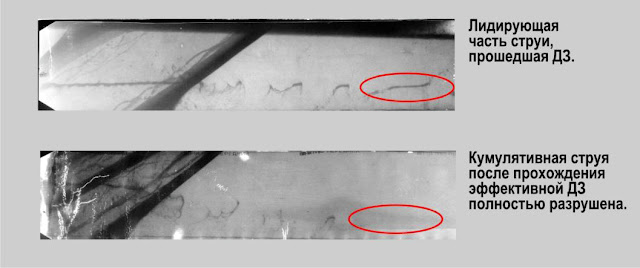

Todo el conjunto de cotización de las tareas en gran medida ha resuelto gracias al desarrollo y la formulación adoptada EDZ Ind. 4S24 con reducida dos veces en comparación con el EDZ 4S20, 4S22 cantidad de explosivos. Esto permitió sin reducir la eficacia struegasheniya mejorar dramáticamente la supervivencia estructural durante el bombardeo y eliminar virtualmente la inflamabilidad de tanto el EDZ y módulos como un todo, que el primer tipo EDZ 4S20 era problemática.
También debe hacerse hincapié en que la hora de desarrollar el complejo fue capaz de resolver una tarea muy difícil retrasos que ocasionen la parte del chorro, que se debe a una cierta inercia de las placas de dispersión DZ (especialmente el metano en la búsqueda) se "resbala", mientras que poseen relativamente alta durante un tiempo relativamente delgada capacidad perforante armadura principal de no menos de ojiva calibre fijo.
