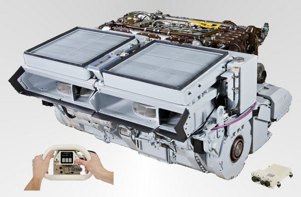

Para solucionar el punto flaco en el T-90 SM, no vendría bajo la industria rusa si no mas bien francesa.
Instalación de la transmisión ESM350, el cual esta concebido para adaptarse a los tanques rusos (T-72 & T-90), polacos (PT-91), ex-yugoslavos (M-84) o rumanos (TR-125) con pequeñas modificaciones en el chasis y utilizar motores de cualquier origen (Francia, Polonia, Rusia, Italia u otro País).
Las ventajas que proporciona esta solución son:
  • Sistema de Refrigeración de alto rendimiento diseñado para operaciones en climas cálidos e influye en la vida útil del motor.
  • Mejora la disponibilidad ya que el conjunto (motor, transmisión, unidad de refrigeración) puede ser reemplazo como uno solo y en un tiempo no mayor a una hora.
  • Mejora la movilidad en terrenos difíciles y en zonas urbanas, inclusive con conductores con poca experiencia.
  • Un menor consumo de combustible.
  • Transmisión automática (se mantiene la opción manual) velocidad máxima de 70 km/h y en reversa de 23 Km/h.
  • Una menor distancia de frenado y capacidad de superar pendientes de hasta 60%.
En el siguiente vídeo se ven las ventajas que proporciona este sistema vs el sistema de fabrica de los tanques T´s & clones (en el vídeo utilizan para comparar un motor Scania DI16 de 1.200 hp ... como dato el T-90SM utiliza un V-92S2F que genera 1.130 hp).
otro vídeo de este upgrade para mejorar la movilidad (a destacar la operación de este sistema)
Un detalle al volante del SESM ESM-350, el cual esta concebido para facilitar las labores del conductor mientras mantiene sus manos al volante (realizar los cambios de caja y obtener información acerca de la transmisión & motor). En el anterior volante, la información se enfocaba en mostrar información de la caja de cambios.
