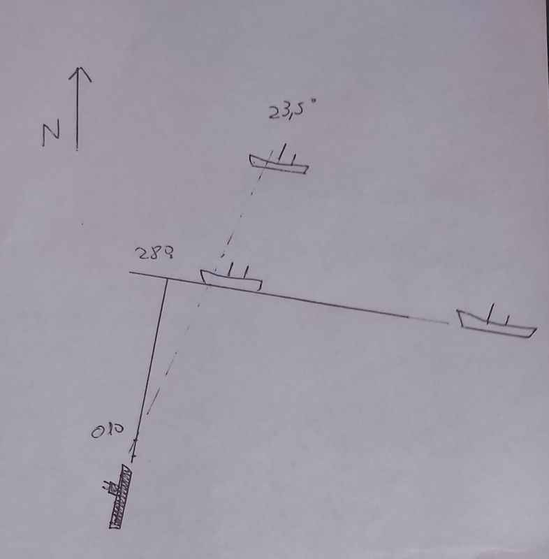

entiendo perfectamente lo que decis....pero....estas equivocado. la hipotenusa es la distancia mas larga de un triangulo recto....si el conqueror disparo a 90 grados del crube como se dice, y el bouchard estaba adelante del crube. la hipotenusa del mismo sera mas larga
ahora bien....si se empleo torpedos de carrera recta y se disparo como se dice a 90 grados, me resulta imposible de explicarme como un torpedo lanzado en salva, impacta en un buque a 90 grados y en otro estando adelante a 7 kilometros (en verdad mas....porque hay que sumarle la velocidad de desplazamiento del bouchard durante el tiempo que viajo el torpedo)...."la unica forma que veo" que la misma puede llevarse a cabo, es lanzamiento en salva "desde un lado y atras de belgrano", en vez de un triangulo rectangulo, seria un obtusangulo....como la segunda figura.
y siempre y cuando, el bouchard este navegando a estribor del crube....si estaba a babor....no entenderia la misma como se pudiera llevar adelante con torpedos de corrida recta.

Habria que obtener info fidedigna de la disposicion del TG. Por ejemplo en el primer video que paso Ciclista dicen que Bonzo dio la orden de que los dos destructores fueran por delante del Belgrano, alejados 5000 m, luego lo corrije a 5 millas, con un margen de 1 milla alrededor del punto.
Si la hora 1601 fuera la que se escucho la explosion en el destructor, los numeros cerrarian, los torpedos se lanzaron 1557, el que paso de largo en 4 min a 45 nudos recorreria 5200 m, lo que estaria dentro de su performance.
La ultima marcacion que tomaron al Belgrano inmediatamente antes del lanzamiento fue de 23.5°, el Conqueror navegaba a 010, el Belgrano a 280, para que el destructor este en la misma marcacion respecto del sub y la salva pueda impactarlo, el destructor tendria que estar en una marcacion relativa de 103° respecto de la proa del crucero, o esa un poco por detras de su traves.
Seria asi.
a eso voy desde un principio....el bouchard tendria que estar detras del belgrano (indendientemente de la distancia), para que el torpedo errado al belgrano siga un curso y llegue al bouchardt.
ni adelante...ni en la misma linea....directamente atras.
el lanzamiento a 90 grados (tiro escuela) con torpedos de corrida recta....es a mi entender...imposible, para los resultados que se obtuvieron.
dejando de lado las distancias entre buque y buque, donde el las mismas son mayores a los alcances reales del mk8 y a las distancias relativas tomando en cuenta la velocidad de desplamiento de los buques desde el lanzamiento....y las horas de lazamiento y de impactos informadas.

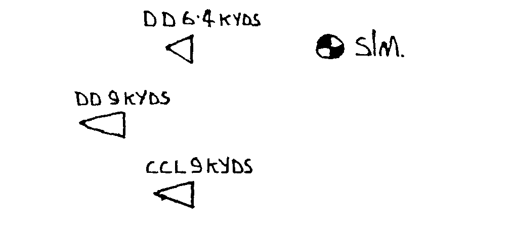

y el piedrabuena?....si el conqueror estaba a 1400 de distancia a 90 grados del belgrano....eso significaria que la posicion del submarino seria entre el belgrano y el destructor?..
Para mi cierra todo bastante bien, coincide con la disposicion del TG hecha por el comandante del Conqueror. El destructor impactado seria el DD 6.4 kyds. La distancia entre este y el Belgrano en el momento del grafico seria 5700 m. La unica duda que me resta es saber como el torpedo con una salva no tan abierta paso por proa o popa (o debajo del Belgrano).
pero es al reves la posicion del submarino respecto al crucero.
