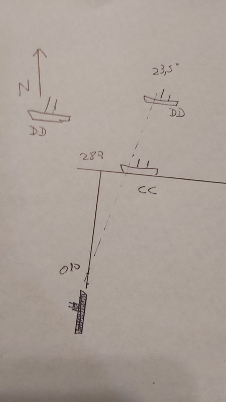

pero es al reves la posicion del submarino respecto al crucero.
Eso es la disposicion de las 1430Z vista desde el Conqueror. Luego mientras que el TG continuo hacia el W, a las 1755Z el Conqueror descendio a 380 pies, aumento a 21 nudos y arrumbo al 225 (SW) para posicionarse al S del TG.
joya...como seria para vos la disposicion de nuestra fuerza de tareas y del submarino, en el momento de lanzamiento de torpedos
Teniendo en cuenta la disposicion de las 1430Z segun ROP, y teniendo en cuenta que el destructor impactado deberia estar un poco por detras del traves del Belgrano para que esto ocurriera, la unica incognita seria donde estaria el destructor restante. No creeria que la disposicion haya cambiado en las 4 horas y media transcurridas, por lo que para mi el otro destructor estaria por delante del TG y con un derrota entre los otros dos barcos, algo asi:
La única duda que me queda es la distancia que recorrió el torpedo para impactar al Bouchard. Si estamos hablando de 5/6km (3 millas náuticas), todo me cierra en que se utilizaron Mk8, no tendría motivos para dudar de la "historia oficial".
Si hablamos de 8/9km (5 millas náuticas) ya no lo creo. Si es éste el caso, podría ser que el 3er torpedo haya sido un Mk 24.

Habria un par de indicios.
Uno es que si la hora reportada del torpedeamiento (1601) sea la de la explosion percibida por el Bouchard, indicaria que el torpedo recorrio 4 minutos, 5200 m en total, 1300 hasta el Belgrano y 3900 entre el Belgrano y el destructor.
Dos. El ROP da entre las condiciones meteorologicas a las 1420Z una visibilidad de 5 millas, y en el momento del ataque como 3000 yardas. En condiciones aparentemente de visibilidad disminuyendo, se mantendria un destructor fuera del alcance visual del crucero? O se acercaria y entonces la distancia al Belgrano ya no serian los 6000 m de las 1430Z?
Pero eso seria si los destructores estan "por detras"....y no por delante como manifiestan en los videos.
tomando en cuenta la informacion argentina, y tomando en cuenta la informacion del conqueror....como seria para vos, la disposicion?
saludos
5/6 km, + 1.4 kilometros hasta el belgrano.
serian unos 8 kilometros.
como pondrias la disposicion de los buques, atento que los videos subidos manifiestan que estan adelante del belgrano?
Conflicto de versiones ::)::)::). Si los escoltas estuvieran por delante del Belgrano como dice el video:
1-El Conqueror habria lanzado desde la banda de estribor, no tendria sentido que hiciera la maniobra para moverse a babor.
2-Si asi y todo hubiera atacado desde babor, un Mk 8 lanzado en la direccion del Belgrano no podria haber impactado en un destructor. Tendria que haber sido lanzado intencionalmente en la direccion del destructor, que si damos por buena la geometria del ataque a 90° del Belgrano, necesitaria de un angulo de giroscopio mucho mayor (por ej 45° izquierda), y el angulo de impacto (lo que el ROP llama Torpedo Track Angle, el angulo que forma la trayectoria del torpedo con el rumbo del blanco) daria un angulo obtuso que los submarinistas evitan porque el torpedo puede rebotar contra el casco sin detonar.
3-Ademas el destructor estaria seguramente mas alla del alcance del Mk 8 si es en esa direccion.
4-En el caso de que se hubiera disparado dos Mk 8 al Belgrano y un Mk24 al destructor. El Mk24 tiene propulsion electrica, la que tiene menos potencia y velocidad, con un max de 35 nudos. Si el destructor esta a 5 millas del Belgrano, navega a 10 nudos, y le lanzan por la aleta o popa un torpedo de 35 nudos, la velocidad relativa del torpedo seria de 25 nudos, las 5 millas de diferencia necesitarian de 12 minutos para que el torpedo impacte, lanzado a las 1857Z habia impactado en el destructor a las 1909Z, 11 minutos despues que los Mk 8 lo hicieron en el Belgrano.
cual es la version inglesa que manifiesta que los destructores estaban detras?
coincido....pero el comandante del submarino dice "que si estaba a babor, disparaba mk24"....osea, la opcion mk24 esta presente. la posicion a babor es simplemente (para mi) para alejarse del sonar de los destructores y ponerse "detras" de los mismos para que el sonar no captara su ruido de lanzamiento ocultado el sonido por su propia helice.
si hubiese estado "adelante" de los destructores....el sonar "posiblemente" los hubiese captado (aunque los ingleses no sabian el estado deplorable que tenian los mismos).
sumado a eso, que los ingleses dicen que le lanzaron los 3 torpedos al belgrano.
coincido.
a que hora el bouchard manifesto que fue golpeado?....yo no tengo dicho dato.
de igual forma, la velocidad no seria 25 nudos del torpedo, sino que rondaria los 30/32 nudos, porque el buque no navegaba lineal a la linea de lanzamiento, sino que tenia un curso de aproximacion por hipotenusa.....osea, los tiempos son menores.
No detras, sino uno por el traves del Belgrano y otro por la amura de estribor del crucero (o sea adelante y a la derecha). Es el grafico que esta sacado del ROP.
Coincido, pienso que cuando el comandante escribio eso (1625Z) la situacion era la misma que a las 1430Z, con un destructor a 6000 m por el traves del Belgrano. Para atacar en esa posicion el Conqueror tendria que posicionarse entre el Belgrano y el destructor, lo que lo dejaria a tal vez 3000/4000 m de un sonar y de posibles torpedos ASW.
No lo se, ni eso ni cual es la fuente de la hora 1601 como la de los impactos.
