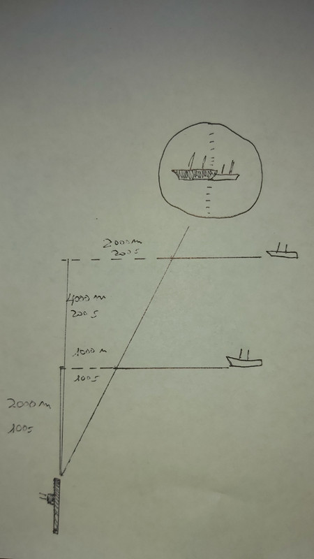

Les grafico la tecnica para torpedear dos barcos de igual rumbo y velocidad con la misma salva.
Dos barcos se mueven al 270 a 20 nudos, separados por 2000 m entre derrotas. Un sub se mueve al 000, armado con torpedos de 40 nudos de velocidad. Si vistos desde el periscopio los dos barcos se ven parcialmente superpuestos, el comandante computa una dispersion igual al largo estimado de los dos barcos juntos.
El lanzamiento de dos torpedos se hace a 2000 m del primer barco, el primer torpedo recorrera esa distancia en 100 segundos, el barco habra recorrido 1000 m desde que se tomo la ultima marcacion. El segundo torpedo tardara 200 segundos en recorrer los 4000 m hasta el segundo barco, ese mismo barco habra recorrido 2000 desde la ultima marcacion.

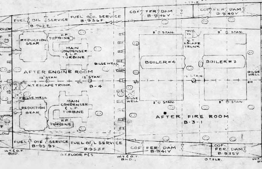

No tengo planos de la clase Brooklyn, si uno de la clase Cleveland. La proteccion anti torpedo esta muy lejos de ser la que se aplicaba a los acorazados. Solo consiste de tanques laterales. En los acorazados entre la chapa exterior (el nombre correcto me lo censura) y los tanques latereales se disponia un espacio vacio, donde los gases de la explosion se venteaban y perdian presion, luego quedaban los tanques para resistir el remanente de la explosion. Esto requiere usar varios metros de la manga que no estan disponibles en un barco de 10.000 t. Por lo que es entendible que un torpedo explotando al lado de la sala de maquinas abra el interior completamente a la entrada de agua. Seria medio debil el argumento de haber usado Mk VIII por la proteccion antitorpedo del Belgrano.
Fantástico. Muy claro. Gracias!
No termino de entender la conclusión. Podría ampliar por favor?
