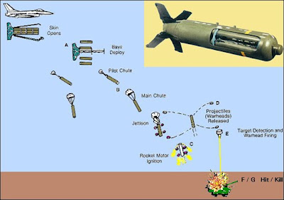

La BLU-108 / B submunición se produce actualmente para el SFW (NSN 1325-01-8801), una munición de área amplia en la clase de 1000 libras.
La BLU-108 / B submunición pesa aproximadamente 60 libras, tiene cuatro cabezas, y el sistema de orientación y estabilización, un altímetro de radar, y un motor cohete.
Cada cabeza dispara un proyectil explosivo formado provocado por un sensor infrarrojo de dos colores. A una altitud preestablecida detectado por un altímetro de radar, un motor de cohete incendios para hacer girar la submunición e iniciar un ascenso. Las submuniciones entonces lanza sus cuatro proyectiles, que son abuhardilladas sobre el área de destino.
El sensor detecta proyectil firma infrarroja de un vehículo, y un penetrador de formación explosiva incendios en la fuente de calor. Si no se detecta el objetivo después de un período de tiempo, los proyectiles de forma automática después de un intervalo de tiempo preestablecido, causando daños a los materiales y de personal.
El submunición BLU-108 activadas por sensor fue desarrollado por la Fuerza Aérea de los EE.UU. en colaboración con los sistemas de Textron como parte de las armas activadas por sensor (SFW) municiones ataque aéreo a tierra.
La eficacia probada y mejoras continuas del producto también han hecho BLU-108 de la submunición de elección para la Fuerza Aérea de los EE.UU. y la Marina de los EE.UU. AGM-154B Común Standoff Weapon (JSOW).
El SFW, con su versatilidad, la letalidad y redundante de autodestrucción, lo convierten en el arma de elección para el combate del siglo de guerra 21.
. En la producción desde 1992, la línea de base original BLU-108, como parte de la Arma activadas por sensores, ha superado los requisitos de letalidad Aérea de los EE.UU. de la Fuerza. Más de 200 pruebas en vivo han demostrado la eficacia de la SFW y BLU-108 en la derrota de una variedad de vehículos de combate.
La BLU-108 consta de 4 cabezas inteligentes Skeet. El penetrador de formación explosiva de Skeet (EFP) es el componente letal de la ojiva. La libra de cobre EFP, moviéndose a velocidades hipersónicas, realiza una energía cinética de matar a la meta, reduciendo así al mínimo los daños colaterales.
La cabeza nuclear mejorada de hoy Skeet incorpora un anillo de la fragmentación a la derrota los blancos fáciles y sus equipos auxiliares.
El proyectil Skeet el centro de núcleo está diseñado para derrotar a vehículos blindados pesados. Efectiva tanto contra objetivos duros y blandos, la BLU-108 incluye el conjunto de objetivos:

Para entenderlas mejor....
Otro vid de la CBU-97
YouTube - Bomba de Racimo Antitanque CBU-97 (Armas del Futuro)
