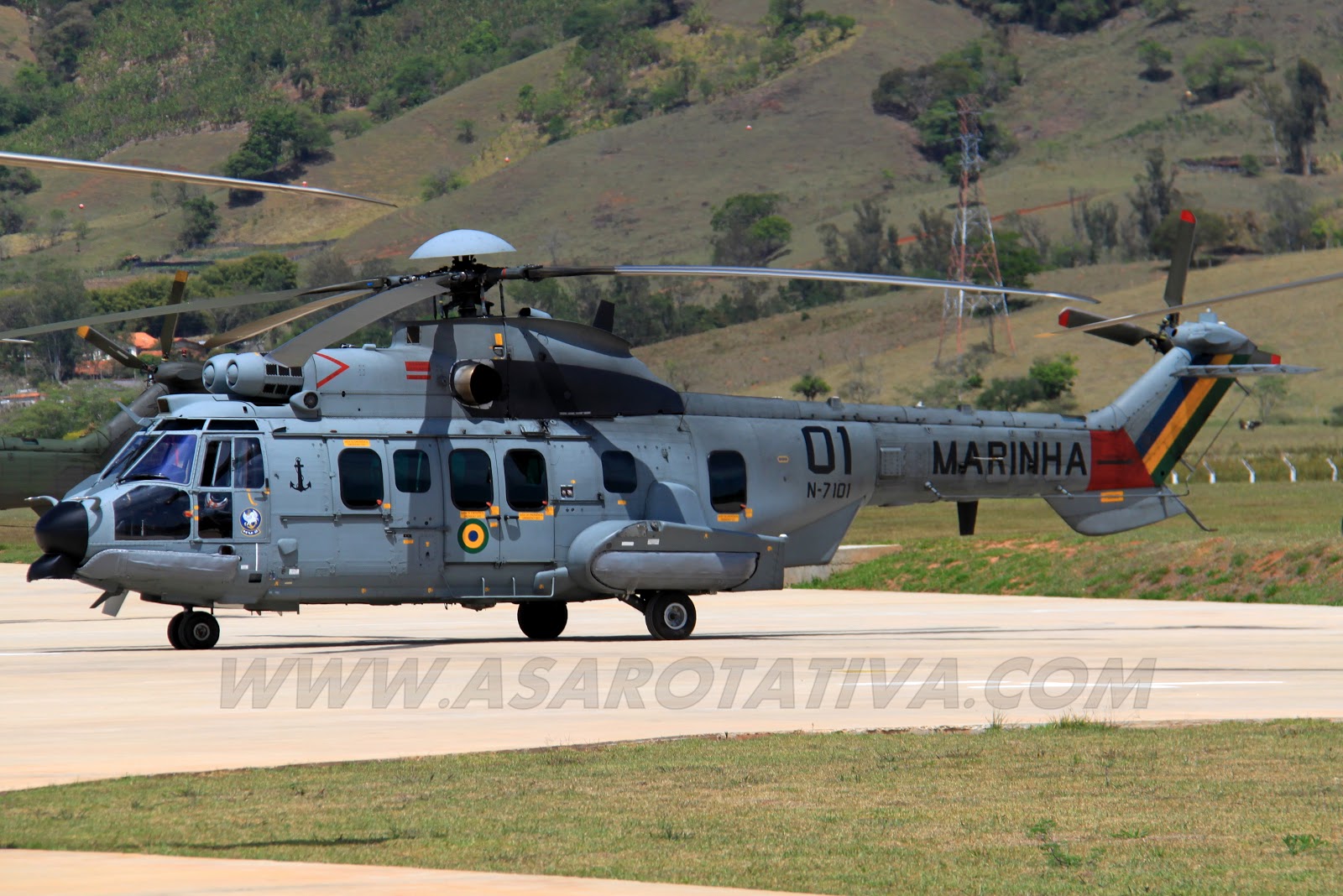

La Marinha do Brasil utiliza Sea Lynx, S-70B, Ec-725 (Para reemplazar Cougar y Sea King) ¿Su doctrina es muy diferente?
Los AS-565 Panther apenas ocupa la primera categoría, reemplazando los Sea Lynx Mk23.
La cantidad de estos era de 10, es decir, 1 aparato por casco Meko (¿?)
¿Con que reemplazamos al Sea King?
