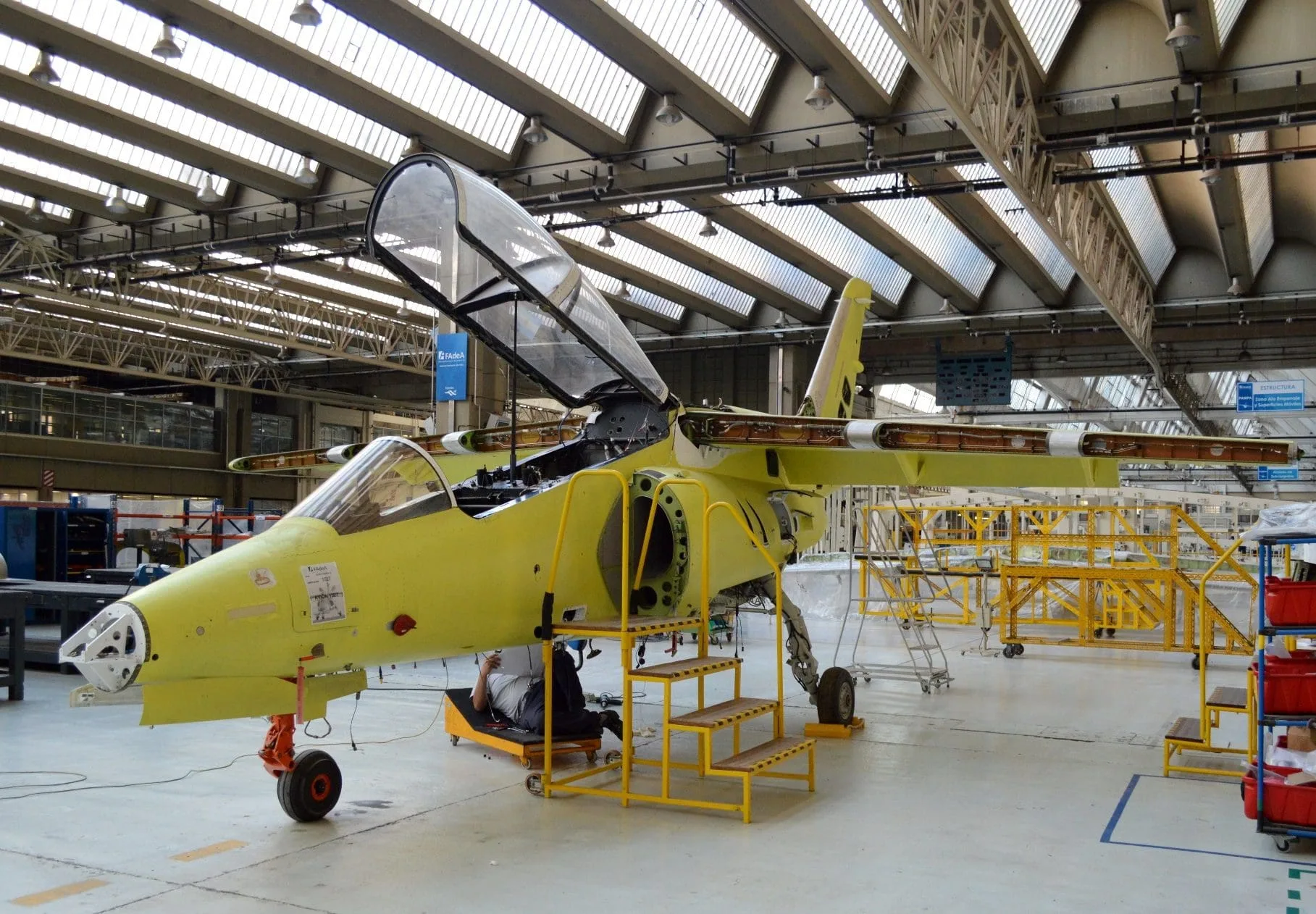

Perdón la ignorancia, la pintura amarilla-verdosa en los aviones de prueba,
que función cumple ?

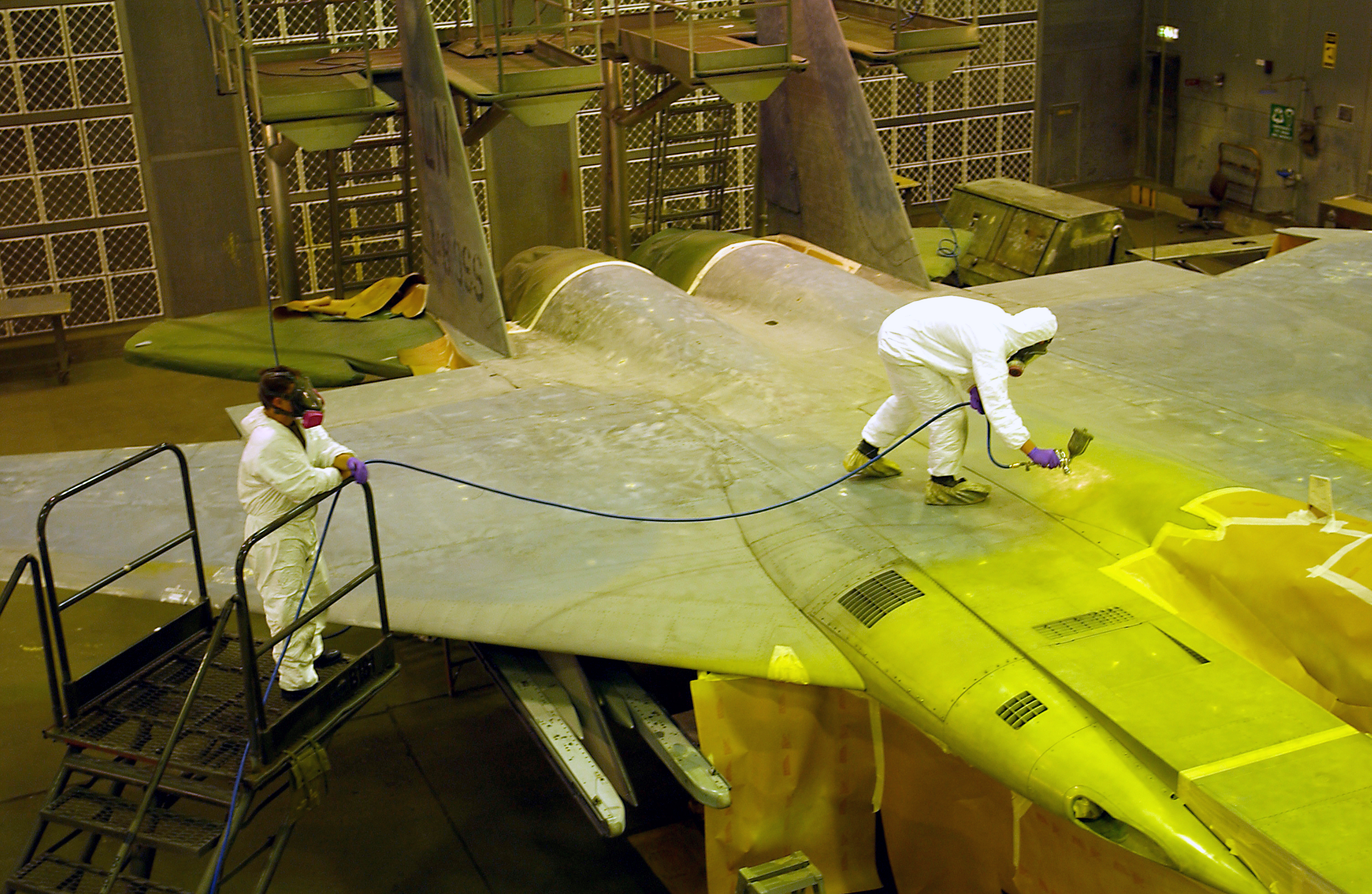

El primer epoxy amarillo es parte del esquema de pintura del avion. Brinda adherencia y poder anticorrosivo. El color se lo da el cromato de estroncio, el pigmento anticorrosivo. Como los epoxy no tienen resistencia a la intemperie (UV), la otra aparte del esquema es el esmalte poliuretánico alifatico de dos componentes que se aplica sobre el epoxy. Resiste a los UV y "embellece" al avión.
primer-coating-of-the-first-il-78m-90a-refueling-aircraft-is-complete-12301-U5Vmeh5FmyLzuNrvhshKHZg7e.jpg
Tambien logra un buen mordiente para la pintura epoxy de base.
Gracias a todos por las respuestas, me imaginaba que era un "primer", pero me llamaba la atención que en todos los aviones coincidiera el color.
Queda perfectamente explicada la función y el "color".
Bigua y Neoace lo explicaron muy bien para un neófito como yo.
Gracias nuevamente !
