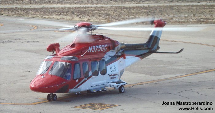

Una amiga me mando en 2009 esta foto y la cargue en helis.com
https://www.helis.com/database/cn/8592/
