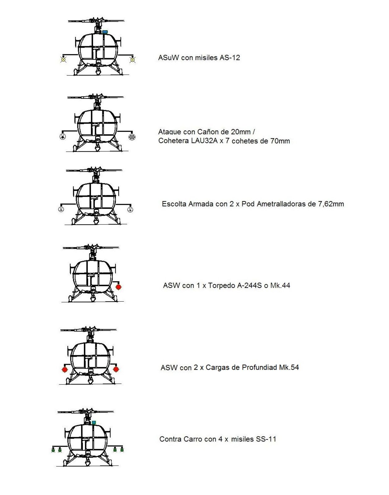

-Si quiere comparar, comparelo con el AS-316 Alouette III que a sido el ultimo
helicóptero ligero del COAN con la capacidad de ser artillado
-El AS-316 Alouette III tenia un peso vacío de 1.122 Kg y un máximo de despegue de 2.200 Kg
de los cuales 437 Kg (560 Lts) es combustible
Saludosss

Pregunta de ignorante. Cómo guíaban los Alouette los torpedos o los misiles que menciona la info?
Saludosss
-En función ASW el Alouette trabajaba en coordinación con el SIC del buque nodriza
que utilizaba su sonar para localizar y marcar en donde el helicóptero debía lanzar
el torpedo que luego se guiaba por sus propios medios, o las cargas de profundidad
-Los misiles AS-12 o SS-11 heran filoguiados como los misiles TOW, un operador
desde el helicóptero mediante un periscopio giroestabilizado disparaba y guiaba
el misil por intermedio de un joystick hasta que este pegaba en el blanco
Saludosss

-Como se ve y se a visto el A-109, hoy AW-109, pude ser artillado con divisas configuraciones
y los usuarios que lo utilizan desde sus unidades navales son Filipinas y Nueva Zelanda aunque
estos últimos son de la RNZAF por lo que cumplen mas que todo labores de enlace y los de
Filipina su función primaria es de COIN, Argentina seria el primero en solicitarlos para labores
navales especificas como el OTHT, de alli el radar de búsqueda, aparte de la de SAR eso no quita
que el dia de mañana puedan ser configurados para labores ASW y ASuW
Saludosss
