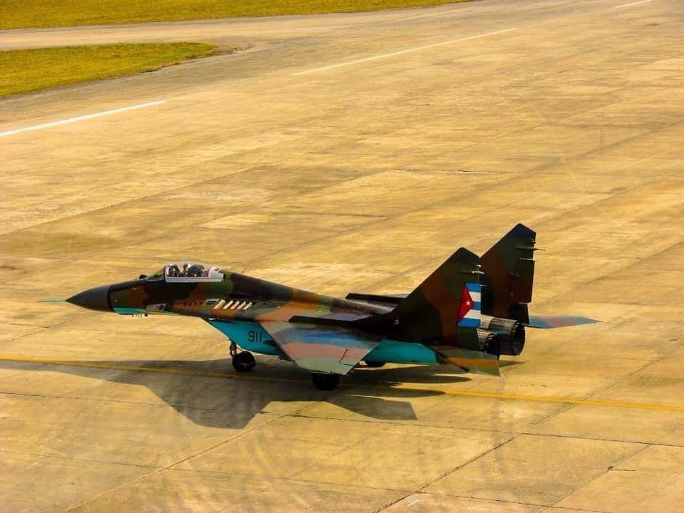

Caza MiG-29 Fuerza Aérea Cubana después de reparación

Como hacen los Migs polacos, bulgaros y eslovenos para seguir volando?. De donde reciben el mantenimiento? homepen
Reciben mantenimiento propio. Los motores iban a Rusia o Polonia.
Convengamos que no son aviones tan maricones como los OTAN. Tienen mucho menos necesidad de mantenimiento. El Mig-29 puede dormir afuera, operar un mes en pistas de tierra sin una sola hora de mantenimiento. Solo combustible y arriba. En cambio los cazas OTAN necesitan docenas de horas de mantenimiento por cada una de vuelo, y les agarra frío o se ponen mal si hay humedad, quieren un hangar con aire acondicionado y manicura.
Más allá del chiste, rusticidad práctica al palo. Las partes deben ser todas hechas por encima de lo necesario y eternas.
Las estructuras tienen una vida útil mucho menor, ídem motores. Y el intervalo de tiempo entre inspecciones de un motor ruso es menor a uno occidental. Hasta hace poco los mandaban a Rusia, incluso Polonia tenia firmado un contrato de mantenimiento, o venían los rusos para realizar ciertos escalones de mantenimiento.
Y las celulas también hay que mandarlas completas a inspeccionar cada tanto a Rusia.
Por algo los eslovacos ahora dicen que los técnicos rusos sabotearon los aviones en la última inspección.
Mucha propaganda de robustez, pero tengo entendido que los intervalos de mantenimiento son menores, otra cosa seria las reparaciones o mantenimiento que se puedan hacer en campo de batalla.
Era un chiste. Pero igual estamos hablando de dos tipos diferentes de mantenimiento.
Ese es el mantenimiento profundo, lo que decís. Que toda máquina requiere.
Yo hablo del mantenimiento de bajo nivel necesario para las operaciones diarias.
Lo de la robustez responde a eso. Que son máquinas brutas que requieren pocos cuidados, pueden ser abusadas y operar de forma continua sin paradas.
Luego que los motores o la célula deban ser revisadas/cambiadas/reconstruidas es otro tema.
Es algo como en los equipos de trabajo en industrias y campo. Tenés máquinas talleristas y delicadas que las mirás y se rompen, y tenés máquinas brutas que las paliseás de forma constante cuando tenés que trabajar.
Las primeras cada tantas horas es parada, limpiar todo, desarmar todo, hacer recambios, mantenimiento preventivos. Las partes quizás duren décadas así.
La otra la usás toda una campaña sin tocar nada, se desarma solo cuando se rompe. Se limpia solo cuando se guarda y se terminó de trabajar. Las partes quizás duren menos, pero se reparan o cambian más barato.
Lo de las primeras salen un ojo si algo se rompe, las otras las reparás. Creo que, salvando las diferencias del mundo aeronáutico, es una analogía bastante acorde.
