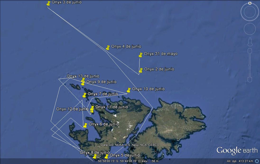

en una epoca se decia que el onix pudo haber sido victima del mk37 lanzado por el san luis....incluso recuerdo que hubo textos donde se decia que se escucho la detonacion con ruido metalico....pero no recuerdo con quien hablamos en su momento en la radio, tripulante del san luis, donde asevera que el blanco era biologico.
para esa fecha estaba cerca de Ascensión, en su travesía hacia Malvinas.
Afortunadamente, las fotografías que le tomó el 707 de FAA y la coincidencia de día/hora/lugar del sobrevuelo registrada por el HMS Onyx y su posición, deberían terminar con los mitos generados alrededor de este submarino.

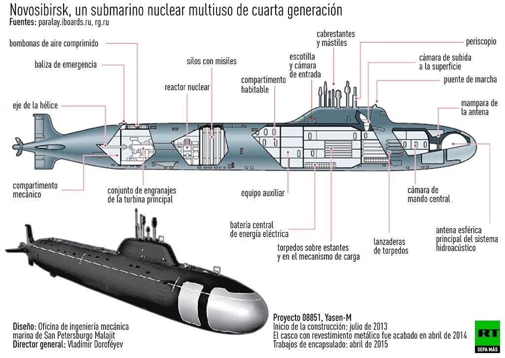

dejame emplear la logica....hay un solo submarino en el mundo que se necesita que sea invisible...los balisticos....yo no veo que existan ssbk....todos son ssbn....y obviamente el alcance es lo de menos, especialmente cuando rusia y ee.uu. son paises muy cercanos entre si, donde el alcance del submarino es lo de menos.
"a mi modo de ver", se le pone mucha tinta a que los ssk son mas silenciosos que los ssn, partiendo de la base que el ssk puede apagarse completametne mientras que el ssn no....pero eso, no quita que el proceso que tengan, no sea completamente inaudible o aislado.
