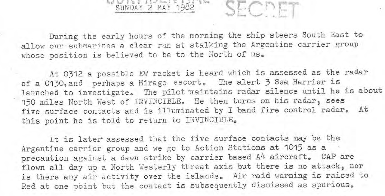

Seria este evento? Fue el 2 a la madrugada, volo 150 millas, presumiblemente armado con Sidewinder.
Serian las 150 millas que volo el avion mas el alcance del radar, 30 millas mas tal vez?
volviendo al tema. por lo que entiendo el SH estaba entonces a 150M de su portaaviones (en este caso parece ser el Invincible) y si es correcto y suponiendo que la flota propia se encontraba entonces unos 30/40M mas allá no cabe duda que el grupo de buques que detectó el Tracker era entonces el GT del Invincible.
se puede saber o se puede tener una idea de que buques estaban con el Invincible ese día??
Podrian ser dos grupos de barcos distintos, todo depende del significado de la posicion del Tracker que paso Spirit. El Tracker hizo su contacto a las 1517 local (1817Z), la posicion pasada es:
49º 34'S, 57º 10' W
Hermes e Invincible estuvieron juntos todo el 1ro y el 2 (parece que rara vez se separaban en toda la campaña), la posicion del Hermes a las 18Z era:
Hermes 18Z 50° 26.3 S 56° 06.3 W
Entre ambas hay 40 y algo de millas. Si la posicion que paso Spirit es la del Tracker y los contactos estaban a 40 millas en azimuth aprox 100° (info ausente en el parrafo mencionado por Spirit), entonces si eran los dos portaviones con su escolta. Si en cambio la posicion que menciona Spirit es la de los blancos detectados (y faltaria la posicion del avion en si) entonces es un piquete situado 40 millas el W de los dos portaviones.
Con respecto a porque se aborto el ataque el 2, en mi opinion, hay una razon muy simple. Falta de confianza. En que? Podrian ser varias cosas:
