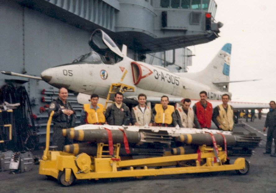

Me autocito, porque aunque la historia oficial habla de 4 MK82 Snakeye, las fotos de ése día indican otra cosa:
Lo mismo que expresan las fotos cuenta Rotolo, 6 Snakeye de 500Lb, también cuenta que durante la madrugada del 1 al 2 se fueron sacando bombas y combustible en función del viento disponible para el despegue, llegándose a dejar dos bombas por avión, así que en algún momento, en el transcurso de esa madrugada, todas las versiones llegaron a ser ciertas. Lo que dice es que el ataque estaba "pensado" para que cada A4Q llevara un rack con 6 bombas como planificación original. Saludos

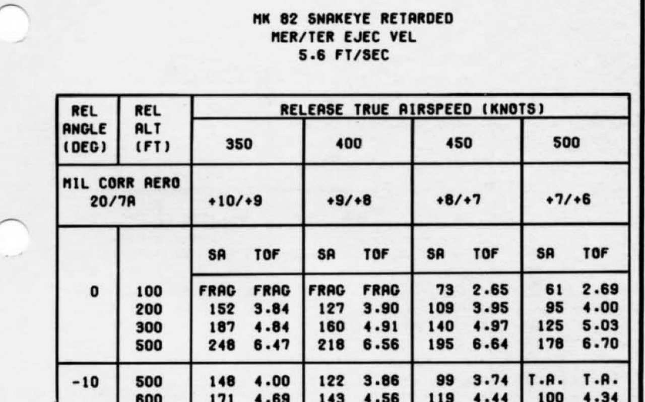

Una consulta si no le molesta... a que altura mínima se puede usar las snakeyes ?
Con que tipo de bombas se podía lanzar más bajo, a menor altura?

2.Desconozco cual es la altura minima de lanzamiento de una MK82 Snakeye,no es una bomba usada por la FAA,pero si por la USAF/USNVAY/USMC.Las vi lanzar en picada y en trayectoria no muy rasantes.
3.Solo mi opinion que no tiene la experiecia con Mk82 Snakeye.Para mi la ExpAl 250 BRP/Cola Fija se podian lanzar a mas baja altura.
4.A las Mk-17 cola frenada en CNBR se lanzaban a 300 fts 100 mts,aunque esa altura se podia bajar aun mas con espoletas SSQ,y llegar a 100 fts/ 30mts....o mucho mas bajo tambien.Siempre con cola frenada para asegurar la salida del avion.
