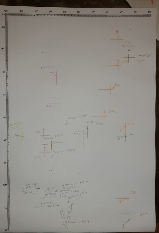

Bueno, no son mis datos, es lo que se desprende del analisis de la info primaria disponible de ambos contendientes. Otra aclaracion, decir "a que distancia llegaron" es confuso, porque da a entender que si seguian avanzando llegaban al Invincible. Dicho esto, y posteado anteriormente que existian dos columnas de barcos separadas entre si mas o menos 20 millas nauticas, y que se ataco la columna de barcos mas al W (oeste), se podria decir que la distancia entre los A-4 y el Invincible fue de aproximadamente 20 millas.
Lo que sigue es un ploteo en una carta nautica casera de todos las posiciones recopiladas. No es muy prolija pero contiene todas las detecciones, las posiciones de los barcos ingleses y el punto donde Isaac describe haber atacado el blanco.
