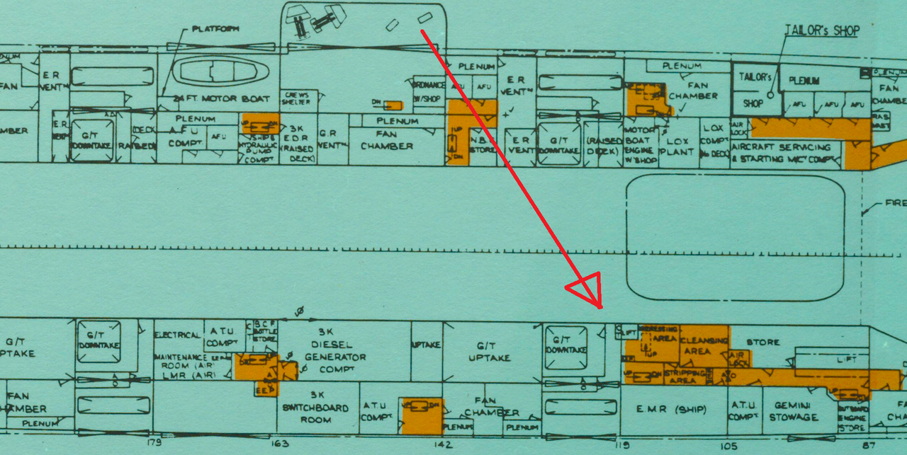

Mi utlima adquisicion de documentacion original del ataque es un juego de planos del Invincible. Si el misil hubiera entrado y explotado segun lo mostrado, y la explosion hubiera sido de tal magnitud para romper la cubierta de vuelo (que esta diseñada para soportar aviones de 10 t de peso), no veo como no hubiera dañado el ascensor de proa, las tomas de aire y escape de las turbinas de la sala de maquinas de proa (G/T uptake y downtake en el plano), los aviones y helos que hubiera en el hangar, la posiblidad de que hubieran explotado bombas y misiles (si los hubiera) a punto de ser cargados en los aviones, mas el combustible que hubiera en las aeronaves. Ademas todo esto hubiera ocurrido sin muertos, cuando un misil explotando fuera del casco en el Glamorgan mato 13 tripulantes.
Interesante especulación. La contra es que la historia del uso de los misiles Exocet a nivel mundial ha demostrado que los escenarios de consecuencias pueden llegar a ser muy diferentes según el objetivo y el momento del ataque. Por otra parte, el Dr Gordon Brooks ha demostrado que se debería al menos dudar de los informes de la Royal Navy en el conflicto de Malvinas: esto nos permite poner en duda en qué lugar explotó realmente el misil lanzado contra el Glamorgan. Saludos.
Pero con este gráfico sólamente no podés determinar en qué cubierta está cada cosa. Tenías 9 cubiertas en el Invencible, incluyendo la cubierta de vuelo (Cubierta 1), el hangar tenía su piso en la Cubierta 4, y ocupaba dos tercios prácticamente de las Cubiertas 2 y 3 hacia arriba, los alojamientos de oficiales a popa en Cubiertas 2 y 5, los alojamientos de los tripulantes a popa Cubierta 6 y a proa Cubiertas 5 y 6, tenías diversos sollados en la Cubierta 2 del lado de babor del hangar, y hasta en la misma Cubierta 1 dentro de la rampa de despegue, toda la maquinaria en Cubiertas 7, 8 y 9, junto con almacenes, pañoles, santabárbaras y tanques de combustible, acceso interno a proa y popa ininterrumpido sólo posible por Cubiertas 2 y 5, Sala de Operaciones, Centro de Comunicaciones y control del buque en Cubierta 5 debajo del hangar. Y después, de proa a popa, 21 secciones divididas alfabéticamente de la A a la U, y a su vez cada compartimiento tenía un número, por ejemplo una cabina de oficiales 3T21 era el compartimiento 21 en la sección T (Tango), en la Cubierta 3.
Si querés hacer el ejercicio de ver qué hubiera afectado, dependiendo de dónde impacta y en qué ángulo y dirección del vector, necesitarías otro tipo de corte esquemático, con esto solo es medio aventurado sacar una conclusión.

Si, tengo planos de todas las cubiertas. No tengo cortes, ni transversales ni longitudinales. De todas formas voy a omitir hacer un analisis exhaustivo como planteas porque se que la base de la que partimos es....falsa. Reservemos el esfuerzo para analizar datos duros de origen comprobable.
Deberías aclarar “la base de la que partís” entonces, si lo que estás queriendo decir es que el ataque para vos es falso, NO LO ES PARA MI. Por otro lado, hablás de datos duros de origen comprobable (cómo me hace acordar esa frase a otro usuario que solía andar por aquí), cuando en tu estimación de derrotas decías “Tomé arbitrariamente un punto medio entre las posiciones" y "Yo al tomar un punto medio estoy asumiendo que la velocidad del barco es".......coherencia por favor.
