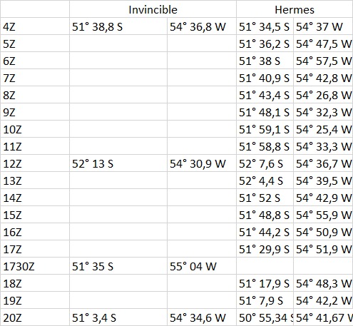

Si, ahi hay 300 m de profundidad, pero eso es a escasas 32 mn de Puerto Argentino. Y si fuera mas al E, mas cerca del CBG, hay mucho mas que 300 m.
El Invincible estaba mas cerca de Malvinas, a babor del Hermes. El Hermes estaba:
15Z
54° 55,9 W
16Z
54° 50,9 W
17Z
54° 51,9 W
El Invincible segun mi ploteo:
1730Z 55° 05 W
¿Y las latitudes?
Sdos.
¿Y las latitudes?
Sdos.
Completo.

Y el ploteo de donde sale la posicion del Invincible, con la reconstruccion de la info combinada de fuentes inglesas Y ARGENTINA:
Fenómeno, gracias, dejame ver cómo encajan estas derrotas en la info que yo tengo, incluyendo las dos emisiones de IR (radiación infrarroja=incendio) registradas por nuestro COE de la Fuerza Aérea Argentina a las 18:00Z y 23:00Z
Te consulto, ¿cómo obtuviste la posición a las medias horas (p.ej. 17:30Z) y en cada hora?siendo que la bitácora del Invencible la tiene cada 4 horas y NO SE REGISTRARON todos los cambios de rumbos.
Sdos
Sdos
De las cuatro bitacoras de los barcos que estuvieron mas cerca de la accion (Avenger, Exeter, Glamorgan e Invincible) solo la del Exeter las tiene hora por hora. De ahi arranque. Tome arbitrariamente un punto medio entre las posiciones de las 17Z y 18Z para este barco, de ahi plotee la del Invincible segun el informe de junio, y desde el Invincible todas la demas segun mismo informe. Y finalmente la posicion del PAL segun informe de Isaac.
Creo que la posicion del Exeter puede ser algo mas al N de la que tome, un par de millas. La explicacion:
Exeter
17Z 51° 46 S 55° 35 W
18Z 51° 38 S 55° 36 W
La distancia entre ambos puntos es de 8.03 millas. Pero el Exeter navego entre las 17Z y las 18Z 12.7 millas por corredera (el "odometro" de los barcos). Yo al tomar un punto medio estoy asumiendo que la velocidad del barco es de 8.03 nudos, pero no, es mal alta, sino no hubiera recorrido 12.7 millas en esa hora. Pienso que la velocidad es de 10 nudos en realidad, y que 2.7 millas mas recorrio en los 10 minutos de la accion maniobrando para poder lanzar los Sea Dart.
