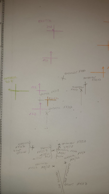

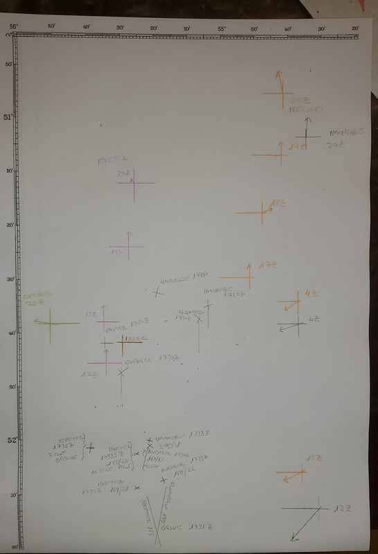

En los ultimos dias me enviaron la bitacora del Exeter del 30 de mayo, lo cual me cambio un poco las posiciones que tenia. Antes las posiciones de los barcos involucrados las habia calculado a partir de la posicion del Avenger a las 1730Z, a su vez calculada a partir de su posicion de las 20Z. La bitacora del Exeter tiene las posiones hora por hora, entonces las posiciones de todos los barcos pasan a estar calculadas a partir de una posicion interpolada del Exeter entre las de las 17Z y 18Z.
Volvi a plotear todo nuevamente. Cada barco tiene sus posiciones fehacientes en su propio color, las posiciones calculadas estan en lapiz negro. Los datos ploteados son:
-Invincible 4Z, 12Z, 20Z (de bitacora) y 1730Z (calculada a partir del documento del 8 de junio)
-Hermes 4Z, 12Z, 17Z, 18Z 19Z y 20Z (todas de bitacora)
-Exeter 17Z, 18Z, 19Z y 20Z (de bitacora), 1730Z (interpolado entre las 17Z y 18Z)
-Avenger 20Z (de bitacora), 1730Z (calculada a partir del documento del 8 de junio)
-Glamorgan 1730Z (calculada a partir del documento del 8 de junio)
-posicion del Informe de Isaac
-detecciones de emision de radar Agave y contactos de radar (del documento del 8 de junio)
Detalles de las detecciones.
La primera deteccion del ataque ocurrio a las 1731Z, dos marcaciones a señales de Agave desde el Exeter y Glamorgan, se cortan a 31 millas al S del Avenger, las distancia al Invincible es de 45 millas.
Entre 1 y 2 minutos despues hay contactos de radar, desde el Exeter a 28 millas, y desde el Avenger a 22 millas.
Luego vienen las detecciones del lanzamiento del misil, desconozco que logro la deteccion, a 22 millas segun los detectado por el Exeter a las 1733.5Z, a 16 millas segun los detectado por el Avenger a las 1734Z.
A las 1736Z el Exeter detecta dos aviones alejandose, esto coincidiria con los Super Etendard escapando por izquierda despues del lanzamiento.
La posicion del lanzamiento segun lo relatado seria 52° 03 S 55° 28 W. La del Invincible 51° 35 S 55° 04 W. La posicion del informe de Isaac pasa ahora a coincidir con la posicion segun la version inglesa, quedando un poco mas al N del Avenger y al E del Exeter.
