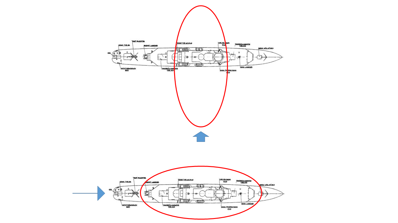

Otra cuestion, cual es la direccion correcta para atacar un barco con bombas a baja altura?
Pienso que la distribucion de caida de las bombas debe tener una forma eliptica, con su eje mayor en la direccion del vuelo. Este seria porque en esa direccion hay mayor cantidad de incentidumbres (la velocidad a la que viene el avion, la altura, el componente axial del viento, el retardo en los mecanismos que activan la caida), todas las cuales determinan si cae mas cerca o mas lejos. En cambio en sentido lateral las incertidumbres que se me ocurren son el componente cruzado del viento y la desviacion del rumbo del avion.
Si el avion ataca por el traves, caso superior, se puede decir que solo las bombas que fueran a tocar el mar en la mitad superior de la elipse impactarian en el casco (por el angulo de caida el casco esta en el danger zone de cualquier bomba que cayera en la mitad superior).
Si el avion atacara por proa o popa, caso inferior, hay mayor posibilidad de que la bomba caiga en algun lugar del barco.
Los pilotos en general atacaban en la direccion que encontraban o buscaban alguna en particular?
Al plantearse la necesidad de determinar la mejor forma de atacar con mayor probabilidad de éxito, la 3ra Escaudrilla trabajo con el grupo de estudios de probabilidades de la Universidad del Sur que estaba a cargo del CFAV (RE) Sylvester, padre del aquel entonces TN Sylvester,miembro de la Escuadrilla. Por medio de simulaciones estadísticas determinaron que la mejor forma de atacar una nave era la que utilizaron. El CF Sylvester, siendo profesor de la materia Probabilidades en la Escuela de Oficiales, en su primera clase de año, relataba el trabajo realizado como ejemplo de como algo teórico/matematico impactaba en lo operacional.

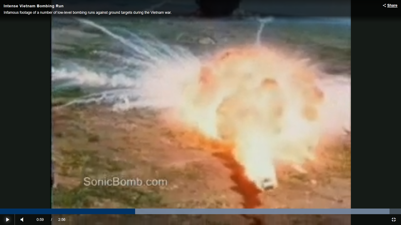

Si, Fósforo por lo que se ve al costado, aunque si miro al centro pensaría Napalm. Me parece que había algo que hacía pum ahí debajo.
Gracias, impresionante todo el video. Medio OT, pero pregunta, esto es una bomba de fosforo?
Todas las bombas que se ven en el video son NAPALM, las de fósforo blanco explotan en altura. Los "penachos blancos" que se ven en algunas explosiones son producto de un componente que contiene aluminio.
Aquí un bombardeo con fósforo blanco:
