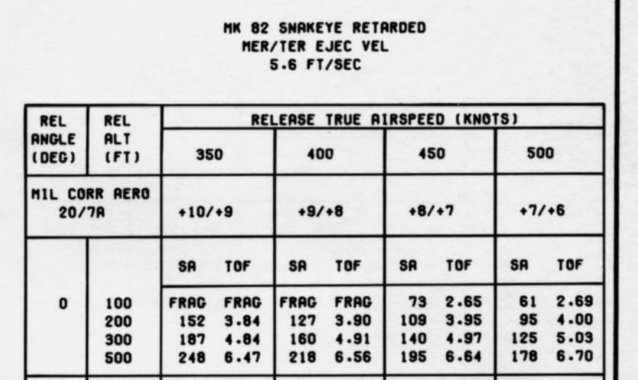

Pero traigo otra cosa, baje un manual de A-4 llamado Douglas A-4_TA-4 Tactical Pocket Guide. No permite usar bombas no frenadas a menos de 1000 pies de altura, para soltar a 100 pies la bomba tiene que ser una Snakeye. A 350 y 400 nudos hay riesgos de que esquirlas peguen, solo se permite a mas de 450 nudos. Lo que me llamo la atencion es que hay que setear un angulo en la mira (SA = sight angle) segun velocidad, altura, hay otros cuadros para otras bombas, etc...La pregunta es, como calcularon los valores del angulo para bombas no frenadas que no estan en el manual? O no lo hicieron...?
Facil, usando bombas frenadas por paracaidas!!!
pregunta de neofito....tomando en cuenta sus aportes y datos... a que distancia tuvo que haber soltado las bombas isaac, volando a 850/900 km/h volando a 5 metros sobre el agua, con la mira de tiro sobre el blanco....(tomando en cuenta que rompe a la derecha con escape)?
y volando a 10 metros?
Hice un posteo separado sobre la trayectoria de una bomba lanzada a baja altura, segun esos calculos:
m alt...seg caida...alcance m
5...........1,01.............252,54
10.........1,43.............357,14
15.........1,75.............437,41
20.........2,02.............505,08
