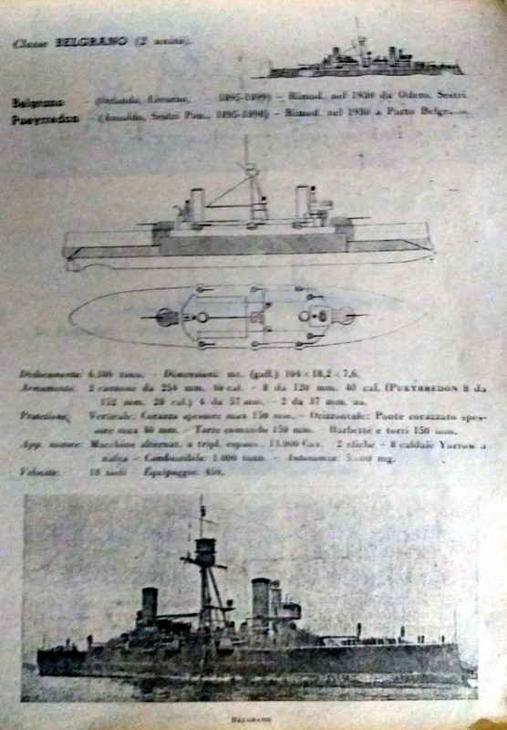

Buenas, estaba tomando unas capturas de unos libros y me pareció que la duda que tenía de los cañones (que pesado soy con esto) se puede evidenciar en las modernizaciones del Belgrano y del Pueyrredón.
Belgrano modernizado:
¿152/45 nuevos como los Kasuga?
Pueyrredón modernizado:
¿152/40 reciclados?
En caso de que estos 152/45 se hubiesen efectivizado estos cañones hubiesen tenido las mismas capacidades de que los del crucero Buenos Aires, quizás con más rango por tratarse de montajes más modernos.
Dejo de lado que ya eran buques anticuados para la época.
Por cierto, si alguien tuviese este documento "Descripción de los cañones de tiro rápido de 254 mm del “Belgrano”, “Pueyrredón” y “Garibaldi”" que supuestamente se encuentra dentro del BCN Tomo 21, agradecería mucho que me sea compartido o que me pasen la página exacta. Porque en el BCN citado no lo encontré, ni en otros cercanos.
Los cañones del Belgrano parecen bastante mas largos, incluso tal vez mas que los 5 calibres (75cm) de diferencia entre /40 y /45.
