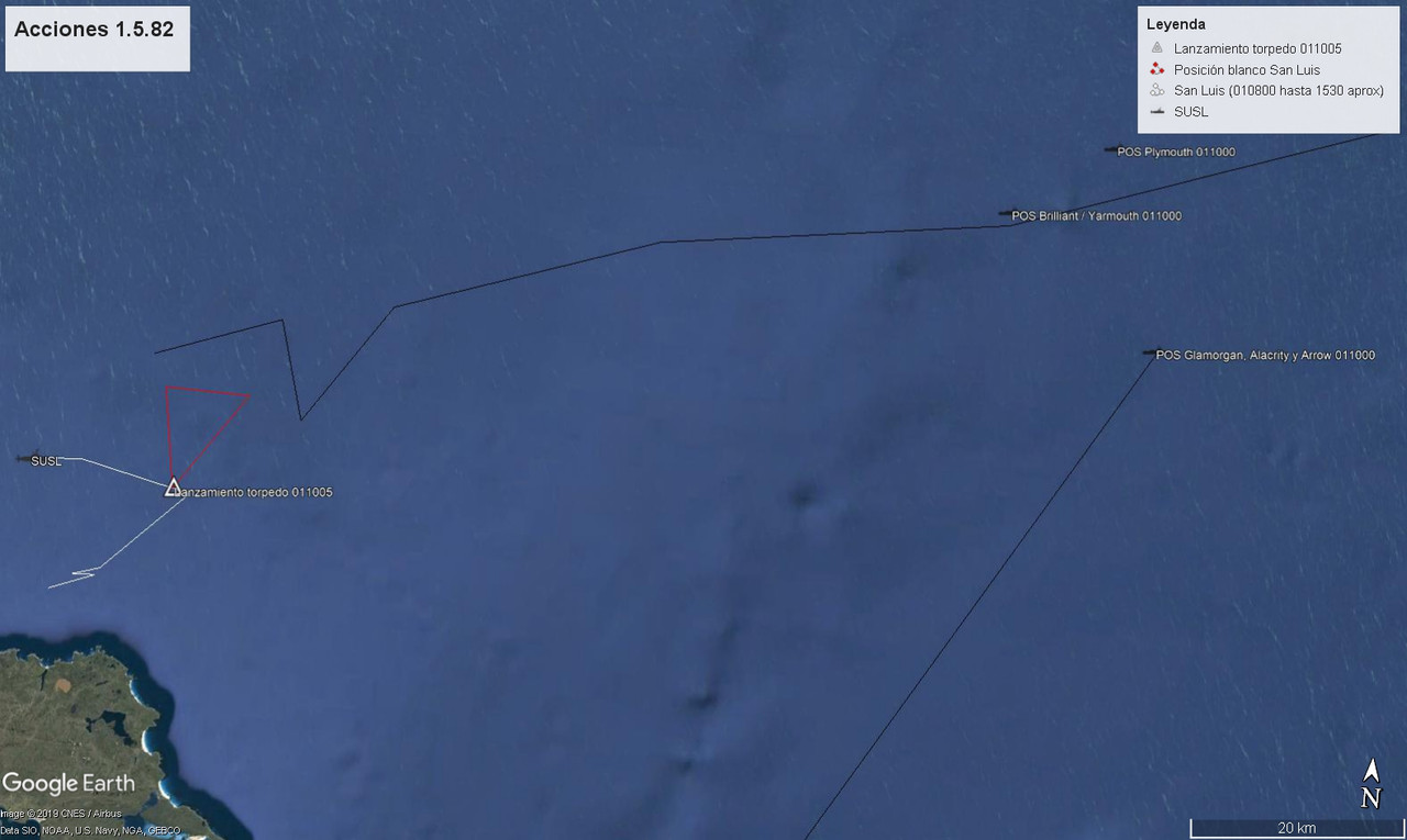

1230 [Z] Torpedo attack - 2 explosions astern of Plymouth
Pueden estar relacionados las dos cosas? Podria el torpedo haber explotado al final de su carrera en las cercanias de CBG? Este estaba aprox a unas 100 nm al NE de Puerto Argentino en:
51° 01,1 S55° 29,8 W
Marcantilan
No, no te da la cinemática. Es un misterio (para mi) que se atacó ese día. Slds,
Para mi mas misterio seria como la Plymouth reporta DOS explosiones a popa ::) . Cual seria la posicion del sub al lanzamiento? Obtenida mediante que medio?

O sea que la explosion pudo no haber sino una explosion?
Respecto de la posicion del sub, no hay posibilidad de error? Por eso te preguntaba con que la obtenian, no se si el sub tenia recepcion de Omega.
Marcantilan
Para precisar la ubicación, el submarino poseía un equipo de navegación satelital Magnavox MX1102. Se utilizaba, claro en cota periscopica o superficie y su uso llevaba algo de tiempo. Estando sumergido, la posición como siempre es un estimado teniendo en cuenta el rumbo, velocidad, corrientes marinas, etc.

Totalmente descartado entonces error en la posicion!

Los números no tienen sentido, dos horas media de diferencia, el alcance de los SST4 es 22km y el tiempo de corrida a 35 nudos para esa distancia son aprox 20 minutos.
No, porque la bitacora argentina esta en local (1005) y la inglesa en Z (1230Z: 0930 local), por lo que si algunos de los dos sucesos esta anotado con una diferencia de unos 30 minutos seria factible. Pero la distancia entre ambas fuerzas eliminaria la posibilidad.
