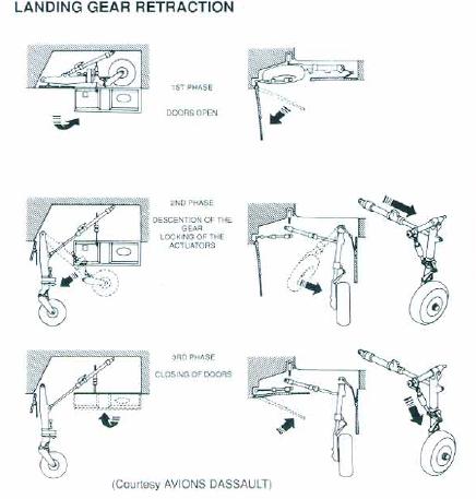

No es un problema de peso y balanceo, sino que el tren no habia quedado bien trabado. Cuando se desploega el tren principal, las patas se abren primero hacia afuera y luego tienen un recorrido hacia atras que es donde traba. A veces no completaba el rotal del recorrido, aunque igual trababa, quedando el angulo de las patas unos pocos grados hacia adelante. Se aterrizaba sin probemas, el tema era en el siguiente vuelo, en la prueba se frenos, cuando el avion pega un saltito, se iba para atras. Era un incidente bastante comun.
Este esquema muestra el movimiento del tren.
Abajo a la derecha, el movimiento de trabado (la pata se desplaza hacia atrás).
El primer paso de la retracción, es a la inversa, la pata se adelanta y luego se retrae hacia el fuselaje. Si se destraba en tierra y avanza, el CG queda por detrás del punto de apoyo y "se sienta".
