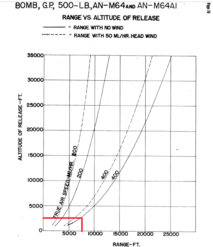

Aproximacion de trayectoria de bombas de caida libre lanzadas a baja altura​
A partir de dos documentos.
El primero es Terminal Ballistic Data (Volume 1 Bombing) de 1944. Tome las curvas de altura versus alcance de una bomba de 500 libras. A 400 millas/h de velocidad (347 nudos, 173 m/s) una bomba lanzada a 2500 pies alcanza una distancia de 7500 pies.
Del A-4 Tactical Pocket Guide. Una bomba Mk82 (no frenada) lanzada a 350 nudos (175 m/s) desde 2500 pies tarda 12.46 s en caer al suelo, la distancia a la que lo hace no esta especificada.
Una bomba lanzada a una velocidad x desde una altura y esta sujeta a dos movimientos:
-uno horizontal que inicia a una velocidad igual a la que tenia el avion en el momento del lanzamiento
-uno vertical que inicia en cero y acelera a razon de 9.8 m/s^2
Calcule las distancias recorridas horizontal y verticalmente, sin tener en cuenta la resistencia aerodinamica, para ver cuanto difieren de los valores de las tablas.
Un objeto que cae de 2500 pies (762 m) tarda 12.47 s en llegar al suelo (la tabla del A-4 da 12.46 s)
En esos 12.46 s un objeto lanzado a 175 m/s avanza horizontalmente 2180.5 m (la tabla de 1944 da 7500 pies, 2286 m, aproximado porque no es un valor tabulado sino obtenido de una curva)
Segun el manual del A-4 el angulo de depresion de la mira es de 370 milesimos (21.09°), lo que inferiria que la bomba caeria a 2033 m del lugar de lanzamiento.
En resumen. Si la bomba se lanza a 175 m/s a una altura de 762 m caera:
-a 2180.5 m calculando el movimiento sin resistencia del aire (linea roja)
-a 2033 m segun las tablas del A-4 (linea azul)
-a 2286 m segun el manual de 1944, dato obtenido de curva (linea verde)
En todo caso, el calculo teorico sin resistencia del aire difiere un 7% de la tabla del A-4.

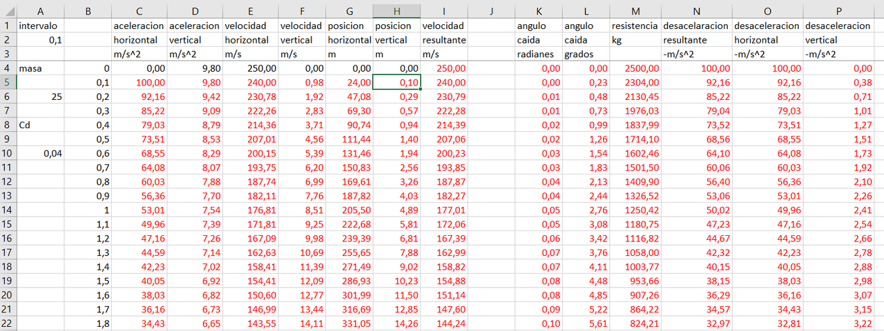

Aproximacion de trayectoria de bombas frenadas lanzadas a baja altura​
Hice un modelo numerico simple para calcular esta trayectoria. Es bastante mas complejo que calcularlo sin resistencia del aire, como en el otro posteo. Un metodo numerico provee la solucion aproximada a un problema de fisica cuando la solucion exacta es muy dificil o imposible. Tome del manual del A-4 los datos de lanzamiento a 500 nudos de la Mk-82 Snakeye retardada.
En un Excel cargue los datos necesarios. No voy a explicar todo el calculo porque es medio largo. Como no puedo determinar la resistencia aerodinamica, lo que hice fue ir variando el Cd (un coeficiente adimensional de resistencia) hasta que los valores de tiempo de caida me dieran similares a la tabla del A-4.
La correlacion entre el calculo y la tabla es muy buena.
En la tabla tengo los tiempos de caida:
-100 pies (30.48 m) 2.69 s
-200 pies (60.96 m) 4 s
-300 pies (91.44 m) 5.03 s
-500 pies (152.4 m) 6.7 s
El Excel da:
-29.84 m en 2.7 s
-61.02 m en 4 s
-91.67 m en 5 s
-156.88 m en 6.7 s
La mayor diferencia es 3% en 500 pies.
Es interesante la performance de estas bombas. Si bien permiten al avion alejarse de la explosion, las velocidades de impacto son bastante altas:
-un lanzamiento a 21 m de altura da una velocidad de impacto de 132 m/s, el tiempo de caida es de 2.2 s, la bomba avanzaria 385 m desde el soltado, el avion estaria a 550 m del soltado, a 165 m de la explosion
-una no frenada lanzada a 20 m impactaria a los 2 s a 251 m/s, avanzando 500 m desde el lanzamiento
