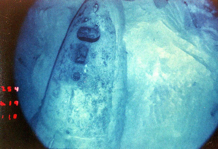

Interesante fotografía (fuente Wikipedia): extremo proel del eje de la hélice del USS Scorpion:
En cuarentena años, no hubo ningún tipo de mejoras en cuanto a la seguridad de un submarino?
Hablando de la válvula E19 a mi me cuesta creer que no tuviese incorporado un switch de fin de carrera que indicase si estaba bien cerrada o no mediante una señal eléctrica a un tablero de control.
Recuerdo haber leído hace más de 40 años que los submarinos de USA tenían un tablero al que llamaban árbol de Navidad. En el se indicaban mediante luces el estado de todas las válvulas que tenían que estar abiertas o cerradas (según fuera el caso) antes de proceder a una inmersión.
No se si el San Juan tenía ese dispositivo o no.
El cono de popa empotrado en el casco resistente del Scorpion por la presión:
Y el domo de proa aparentemente sin deformaciones (aunque con las escotilla del compartimiento de torpedos volada):
