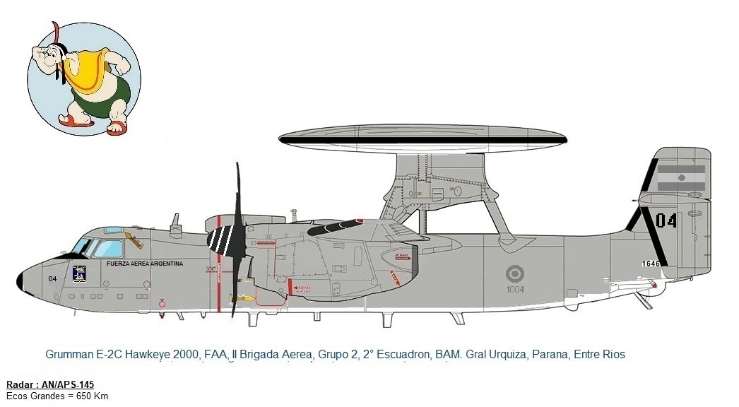

Estimado, la probable realidad:
3 E-2C Hawkeye por FMS a precio de amigo, con 2 motores de repuesto.
2 aviones operativos, el tercero se embolsa para canibalizar, 15 años de vida útil, sin actualizaciones, pocas horas anuales de uso y baja del sistema por falta de dinero para PDM.
Total aproximado: U$D 3 millones...
Lo imagino mas barato de mantener, con menores capacidades obviamente...
Estimado @Ale, probablemente el más barato de todos con 1200 unidades producidas con 70 operadores a lo largo de la historia tiene una amplia logística por todos lados con piezas y componentes que son casi imposibles de controlar.
