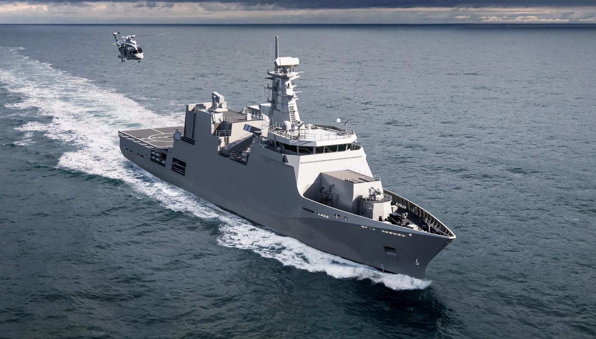

Igualmente, y recalculando, digo que el lugar de uno de los montajes de 40mm se le puede instalar capacidad ASW.
Yo entiendo que no es soplar y hacer botellas,pero hay gente que estudia, y se prepara para estos desafíos.
El OPV 2600 de Damen
opv-2600-military-01
Un sonar calable TAS, no?
El sistema que sea más conveniente, según el casco.
Entiendo que el sistema ASW por excelencia es el helicóptero, y ese es un punto flojo.
