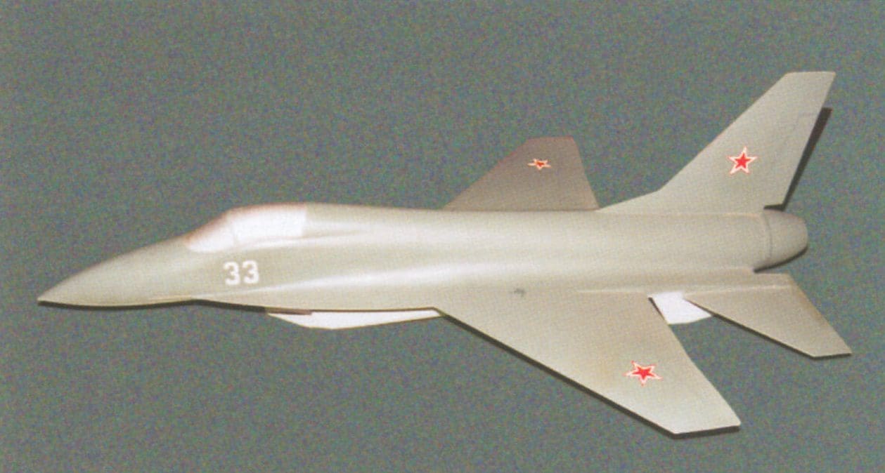

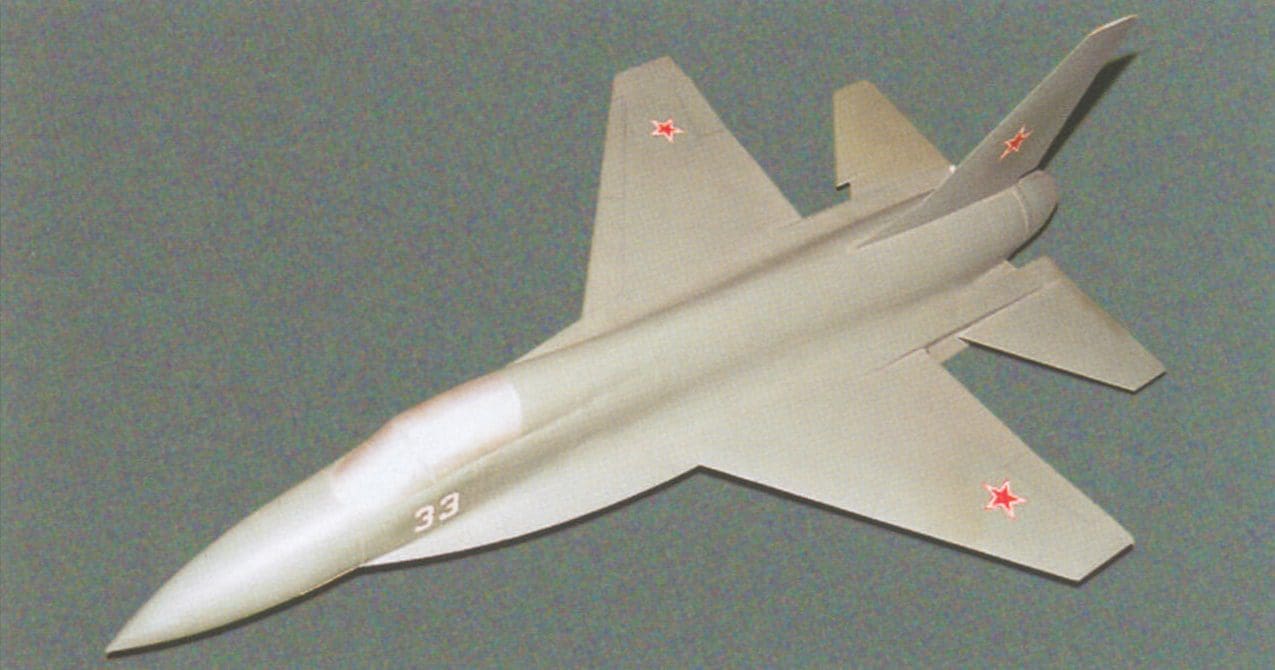

Maqueta del MiG Izdeliye 33 con los LERX y empenajes horizontales dotados de dientes de perro.

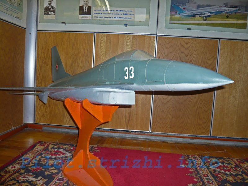

El MiG Izdeliye 33 tenía una configuración similar al F-16 Fighting Falcon –  si bien era de menor tamaño – con un ala-fuselaje integrados,  una toma de aire ventral en cuña, o forma de “V”,  de sección rectangular y dotada con un cono de choque divergente para asegurar un flujo de aire limpio y sin turbulencias para el motor turbofan previsto, el Klimov RD-33.

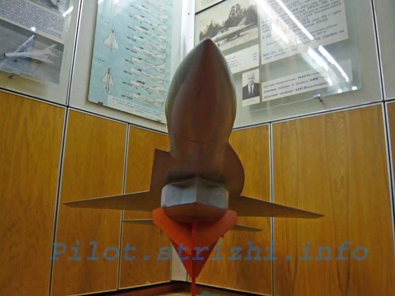

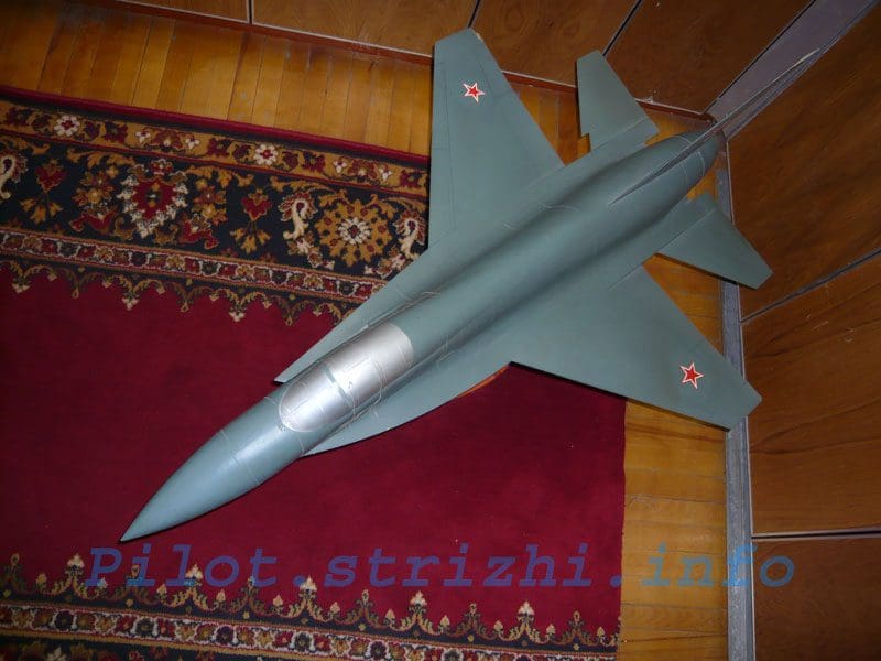

En el modelo de túnel de viento del Izdeliye 33 se ensayaron dos tipos de  LERX (leading edge extensions o  extensiones de raíz del borde de ataque), uno del tipo normal ojival y otro con un diente de perro para energizar el flujo de aire. Los estabilizadores horizontales también contaban con un diente de perro. Mas allá de las fotos de la maqueta y del modelo de túnel de viento, no hay mucha más información acerca de este proyecto.
Poco y nada se sabe sobre la aviónica y el armamento previsto para el Izdeliye 33, en la maqueta se observa lo que sería un cañón integrado en el LERX del lado derecho. De haber entrado en servicio el caza habría llevado la designación de MiG-33.

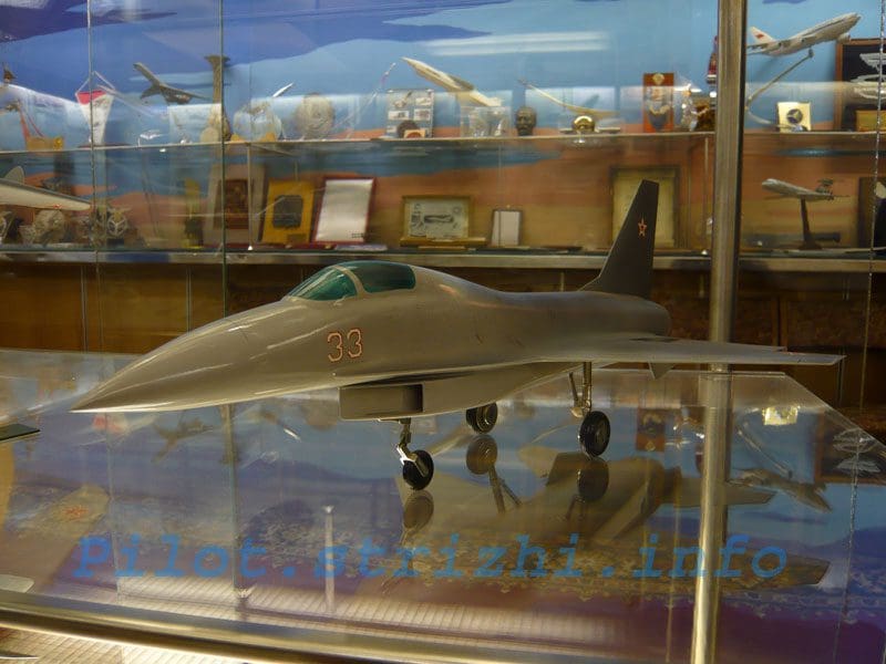

Maqueta del MiG Izdeliye 33.

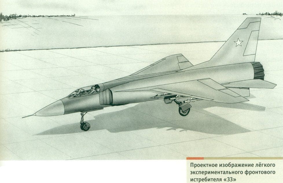

También podemos nombrar a un proyecto previo de caza ligero monomotor al que también se le asignó el número 33. El  caza ligero “33″ fue una propuesta de mediados de la década de 1970 y se basaba en el fuselaje y empenajes del MiG-23 casados con una nueva ala fija de implantación alta y dotada con LERX. Se planeó utilizar un motor R-100D (una variante más desarrollada del turborreactor R-35 que propulsaba a los MiG-23ML/MLD), el sistema de control de tiro “Коrall” (Coral) y el armamento que luego sería instalado en variantes posteriores del MiG-23 (cañón GSh-23, misiles aire-aire R-23/R-24/ R-60/R-13M1) con la adición de los novísimos Vympel R-73 y R-14 (una versión del R-13, propuesta en 1976, que combinaba guía IR/SARH).
El caza ligero 33 (1970). Notar la similitud con el MiG-23.

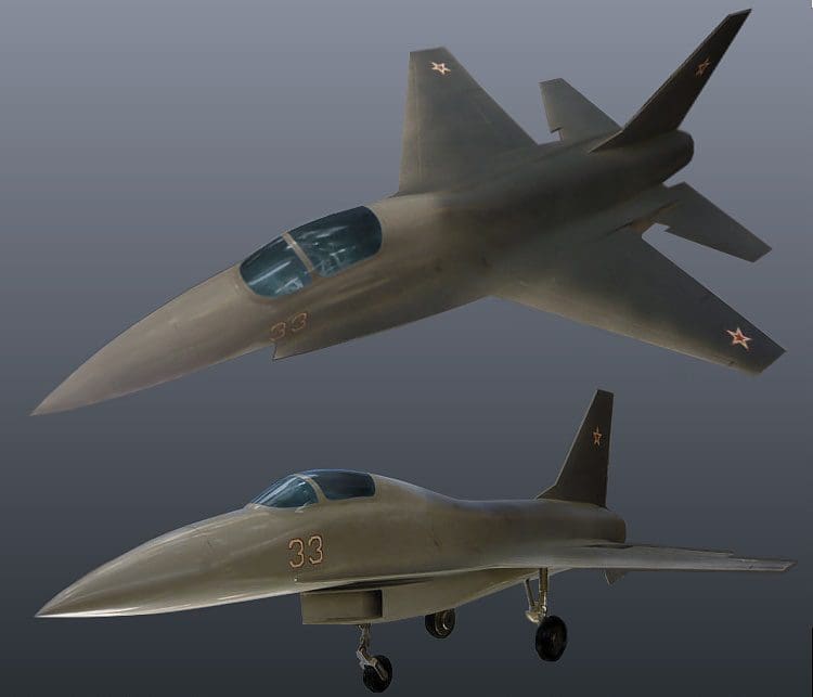

Tres vistas del MiG Izdeileye 33 con LERX dotados de diente de perro.
