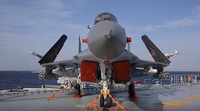

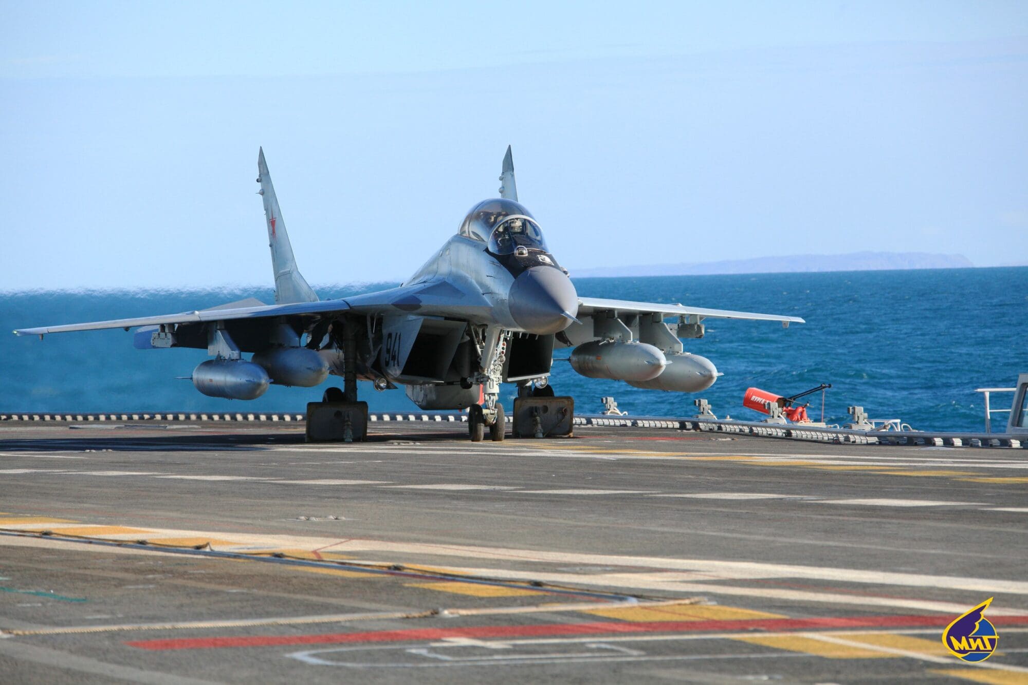

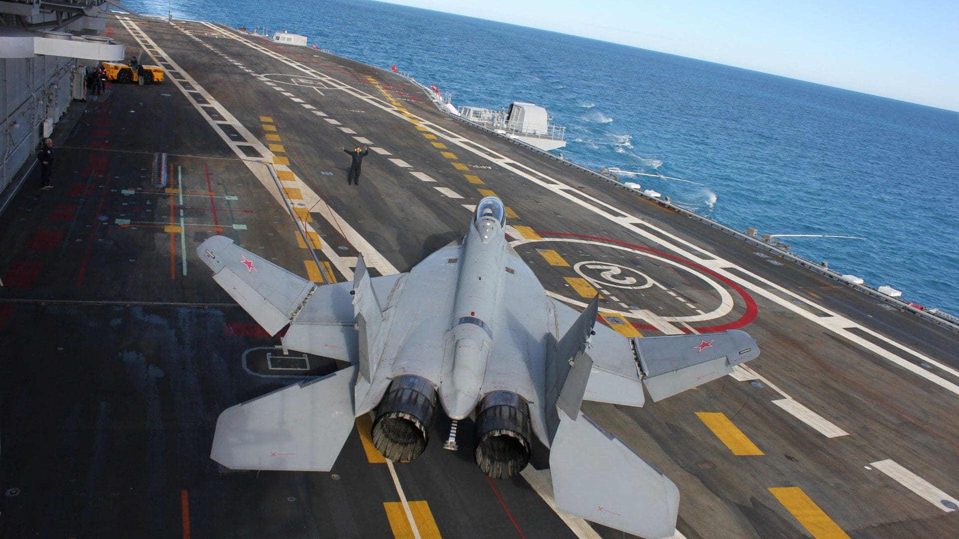

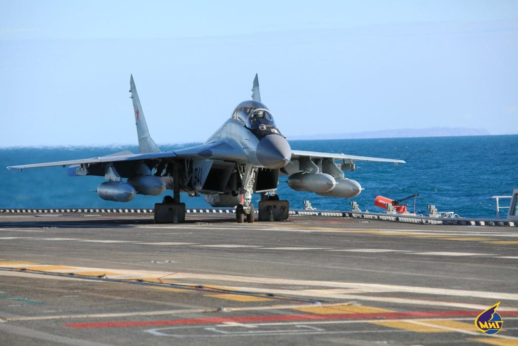

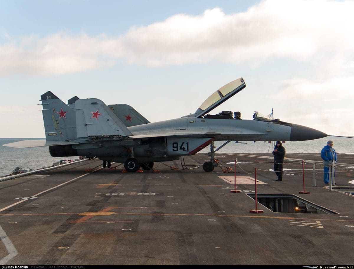

Un MiG-29K a bordo del portaaviones Almirante Kuznetsov preparándose a despegar. Notar los calzos retráctiles en las ruedas que frenan a la aeronave mientras sus motores están a potencia máxima.

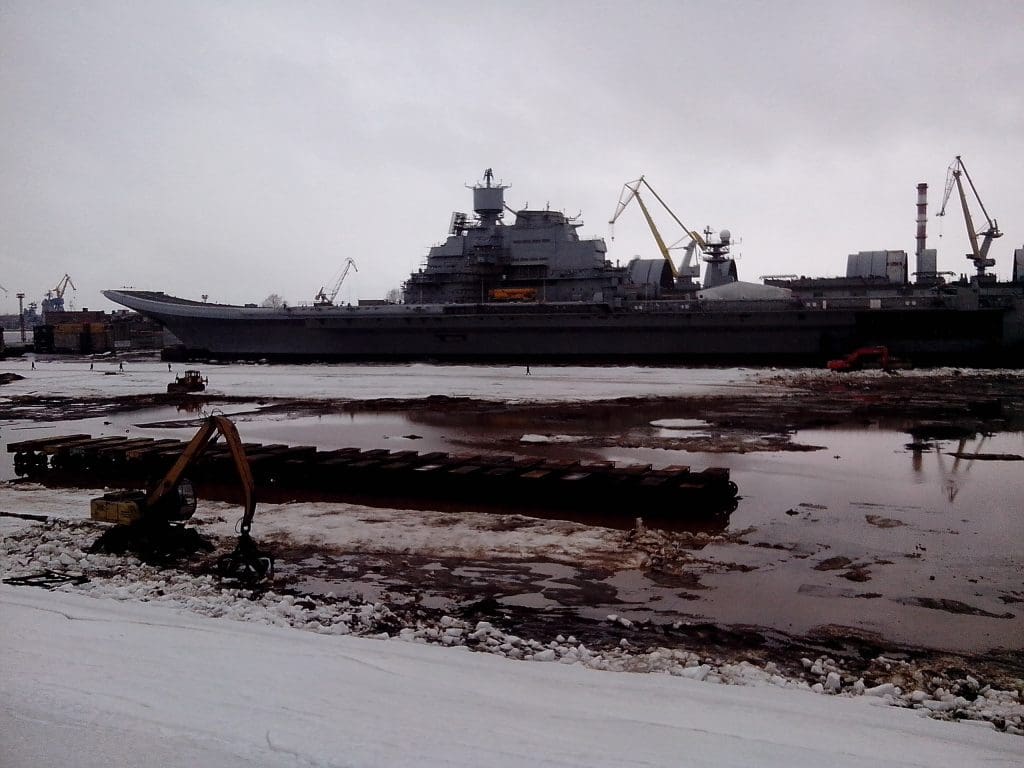

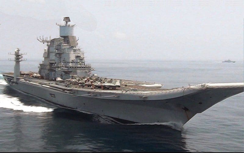

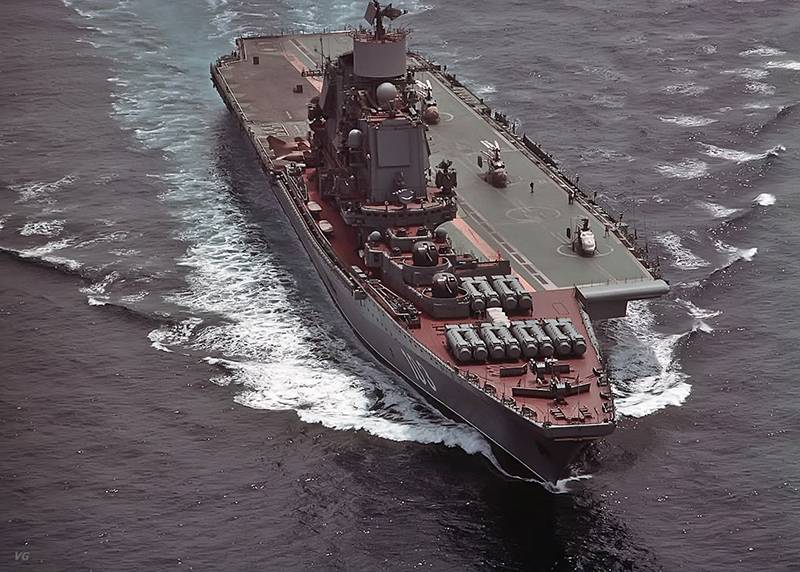

En 1990 la Marina India comenzó las negociaciones con Rusia para adquirir el portaaviones Almirante Gorshkov, el cuarto de la clase Kiev, denominado Proyecto 1143.4 Clase Krechyet Modificada,  y designado por la OTAN como Clase Baku.
Al ser puesto en quilla en diciembre de 1978, el portaaviones Proyecto 1143.4 fue  bautizado con el nombre de Kharkov, entro en servicio en diciembre de 1987 con el nombre de Baku y por razones políticas se lo rebautizo como Almirante Gorshkov en Octubre de 1990.
El portaaviones Almitante Gorshkov fue botado el 1 de Abril de 1982 y comisionado al servicio el 11 de Diciembre de 1987. Asignado a la Flota del Norte, estuvo solo cinco años en servicio. En 1992 quedo inactivo tras un grave accidente en su planta motriz, en 1993 esta sufrió un incendio de grandes proporciones y por último en 1994 la explosión de una de sus calderas y los daños producidos por el incendio consecuente lo dejaron fuera de servicio, debido a que la Marina Rusa no contaba con los fondos para repararlo y mucho menos para mantenerlo en servicio operativo. A todos estos problemas se le sumo la cancelación de la aeronave destinada a equiparlo, el Yakovlev Yak-41M.
Para conocer más sobre el Yakovlev Yak-41 “Freestyle” haz click en el enlace a continuación: Yak-41M, el primer S/VTOL supersónico embarcado
Sin embargo, debido a su corta vida operativa, y siendo un buque relativamente nuevo,  el Almirante Gorshkov tenía un gran potencial para ser convertido en un portaaviones con skijump para operaciones con aeronaves de despegue y aterrizaje convencional. De hecho, el Gorshkov fue diseñado como un nexo entre la clase Kiev (Proyecto 1143.1/2/3) y la clase Kuznetsov (Proyecto 1143.5). Incluso el segundo portaaviones de la Clase Baku fue proyectado como un portaaviones de cubierta corrida dotado de skijump y equipado solamente con los Yak-41M, pero este buque sería cancelado a favor del mas grande y prometedor Proyecto 1143.5 Almirante Kuznetsov.
Las mejoras en el Clase Baku respecto a los 3 portaaviones Proyecto 1143 Clase Krechyet  anteriores (Clase Kiev para la OTAN) en sus sistemas electrónicos, de armamento y de aviación le hubieran permitido operar el cancelado caza S/VTOL supersónico Yakovlev Yak-41 “Freestyle” además de los más antiguos cazas S/VTOL Yak-38 “Forger”.

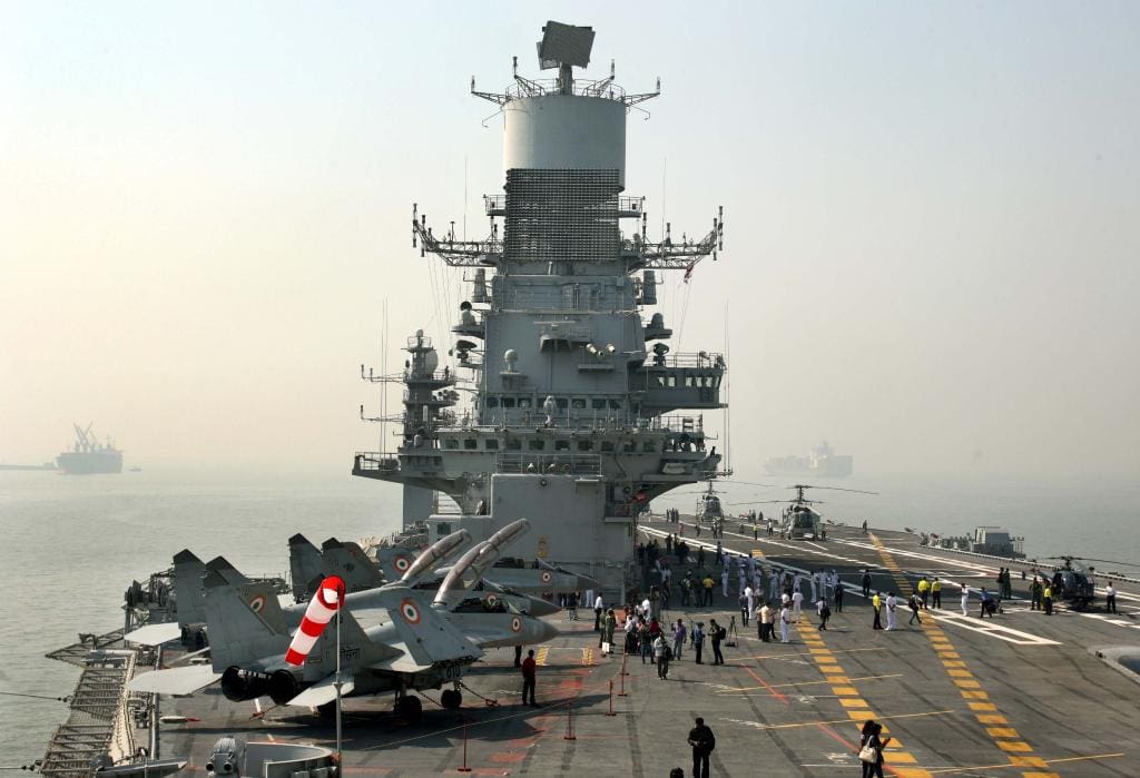

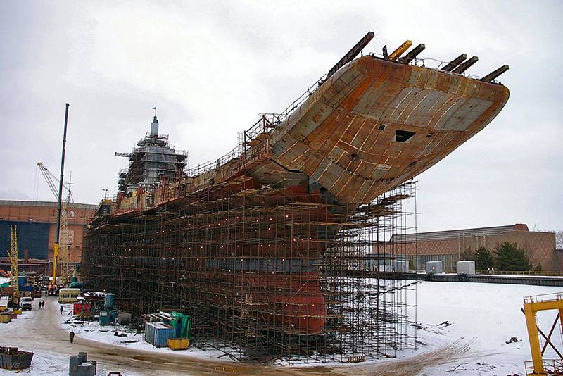

Retomando el hilo de esta historia, finalmente, en el año 2004,  la india firmó un contrato de 974 millones de dólares con los astilleros rusos Sevmash para transformar al Gorshkov en un portaviones de cubierta corrida de proa a popa y dotado con doble cubierta angulada. El astillero Sevmash estaba especializado en la construcción de submarinos y nunca antes había construido o modernizado un portaaviones. Dentro del contrato, el casco del Gorshkov era entregado de manera gratuita a la India y los 974 millones de dólares eran a cuenta de los trabajos de remodelación, habiéndose acordado que la Marina India recibiría su nuevo portaaviones, bautizado como INS Vikramaditya, en el año 2008.
Un nuevo portaaviones por menos de mil millones de dólares suena casi demasiado bueno para ser verdad. Y así fue, el contrato con Sevmash para la construcción del INS Vikramaditya fue un verdadero dolor de cabeza para la Marina India y el gobierno ruso, los trabajos comenzaron a atrasarse y los costos de la modificación comenzaron a subir debido a las exigencias de Sevmash, que en la práctica tenía de rehén a la Marina India. Fue necesaria la intervención del presidente ruso Dmitri Medvedev, quién intimo a los funcionarios del astillero a acelerar los trabajos para no dañar las relaciones con un socio estratégico y uno de los mayores compradores de armamento ruso
La Marina India termino recibiendo al INS Vikramaditya cinco años después de lo acordado, el año 2013, a un costo final de 2.200 millones de dólares, mas del doble del presupuesto original.

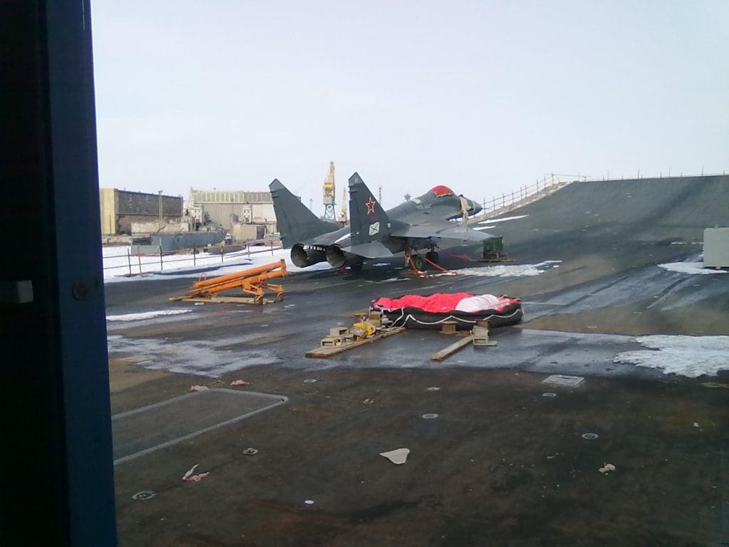

El MiG-29K nro 311 volvió al ruedo en noviembre del 2011 cuando fue visto a bordo de la cubierta del portaaviones INS Vikramaditya, en ese entonces completado al 90%, en una foto  tomada en el astillero Sevmash en Severodvinsk, al norte de Rusia. El MiG-29K Nro 311 fue puesto en cubierta, por medio de una grúa, para servir como un modelo a escala solamente y ensayar las operaciones en cubierta, evaluar las condiciones de alojamiento y los servicios de mantenimiento del buque.
En general, durante estas pruebas se evalua y chequea el remolque y amarre de la aeronaves en la cubierta de vuelo y el hangar, el rodaje por la plataforma de vuelo hacia el ascensor, el descenso al hangar mediante el ascensor, el rodaje fuera del ascensor y el tránsito por el hangar, el aparcamiento en el lugar asignado del hangar y la interface entre la aeronave y los puestos técnicos de mantenimiento en el hangar y en la cubierta de vuelo.
Luego el MiG-29K Izdeliye 9.31 nro 311 fue visto junto a los prototipos del MiG-29K y MiG-29KUB, Izdeliye 9.41 y 9.47 respectivamente, a bordo del INS Vikramaditya en Noviembre del 2013, durante los ensayos en el mar para las certificación del buque y de su cubierta de vuelo. Ya durante el 2012 los prototipos del MiG-29K Izdeliye 9.41 y 9.47 habían completado sus pruebas de mar a bordo del Almirante Kuznetsov.

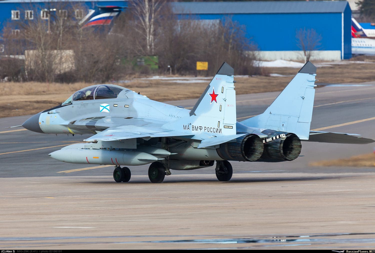

Los vuelos de prueba de los MiG-29KR/KRUB comenzaron en octubre del 2013 y los primeros cuatro cazas fueron entregados a la Marina Rusa en noviembre de ese año.
En la armada rusa los MiG-29KR/KRUB sirven dentro del 100° Regimiento de Aviación de Caza Embarcado Independiente (100° OKIAP por sus siglas en ruso), basado en la Base aérea Severomorsk-3, ubicada a 28 Kilómetros al este de Murmansk, bajo el mando operativo del Comando Estratégico Conjunto de la Flota del Norte. Los futuros pilotos de los Fulcrum navales se entrenan en el centro de pruebas de aviación de Nitka, en la ciudad de Saki, Crimea (a 1.400 kilómetros al sur de Moscú).
El 100° Regimiento fue formado a principios de 1986, en el aeródromo de Saki y su tarea era entrenar a los pilotos navales de MiG-29, Su-25 y Su-27, que en sus variantes terrestres servían en las bases costeras de la Aviación Naval Soviética. Hacia 1989 este regimiento contaba con cazas Su-27 y Su-27UB. MiG-29 y MiG-29UB, aviones de ataques Su-25 y Su-25UB y entrenadores avanzados L-39 Albatros, distribuidos en sus tres escuadrones. Los instructores y pilotos formados en el 100° OKIAP formaron la columna vertebral del 279° OKIAP dotado de cazas Su-33 y tuvieron una activa participación durante 1990 y 1991  en las pruebas estatales del portaaviones del proyecto 1143.5 “Almirante Kuznetsov” y de los aviones de combate embarcados Su-27K y MiG-29K, siendo parte también de todos los hitos del caza embarcado Su-33 a bordo del portaaviones Almirante Kuznetsov durante sus primeros cruceros operacionales.
En la primavera de 1992, el regimiento prestó juramento de lealtad a Ucrania y pasó a llamarse Regimiento de Aviación de Combate Naval 100, subordinado al Centro Estatal de Investigación de Aviación (GANITS) de Ucrania. Al mismo tiempo, alrededor de 100 oficiales del regimiento, incluidos 16 pilotos, permanecieron al servicio de las Fuerzas Armadas de Rusia y fueron transferidos para servir en el 279°OKIAP de la Flota del Norte.
En 2015, al recibir los primeros MiG-29KR, la Armada Rusa decidió formar un nuevo regimiento dotado con estos cazabombarderos embarcados, y decidió bautizarlo como 100° OKIAP en honor a este histórico regimiento que sirvió de base fundacional para la aviación embarcada soviética y luego rusa. Curiosamente, el 100° OKIAP se formo a partir de uno de los escuadrones del 279° OKIAP.

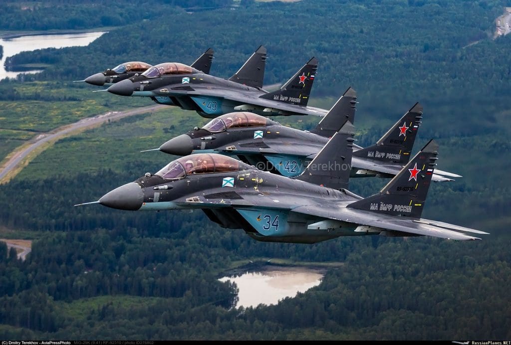

Formación de MiG-29KR/KRUB del 100° OKIAP.

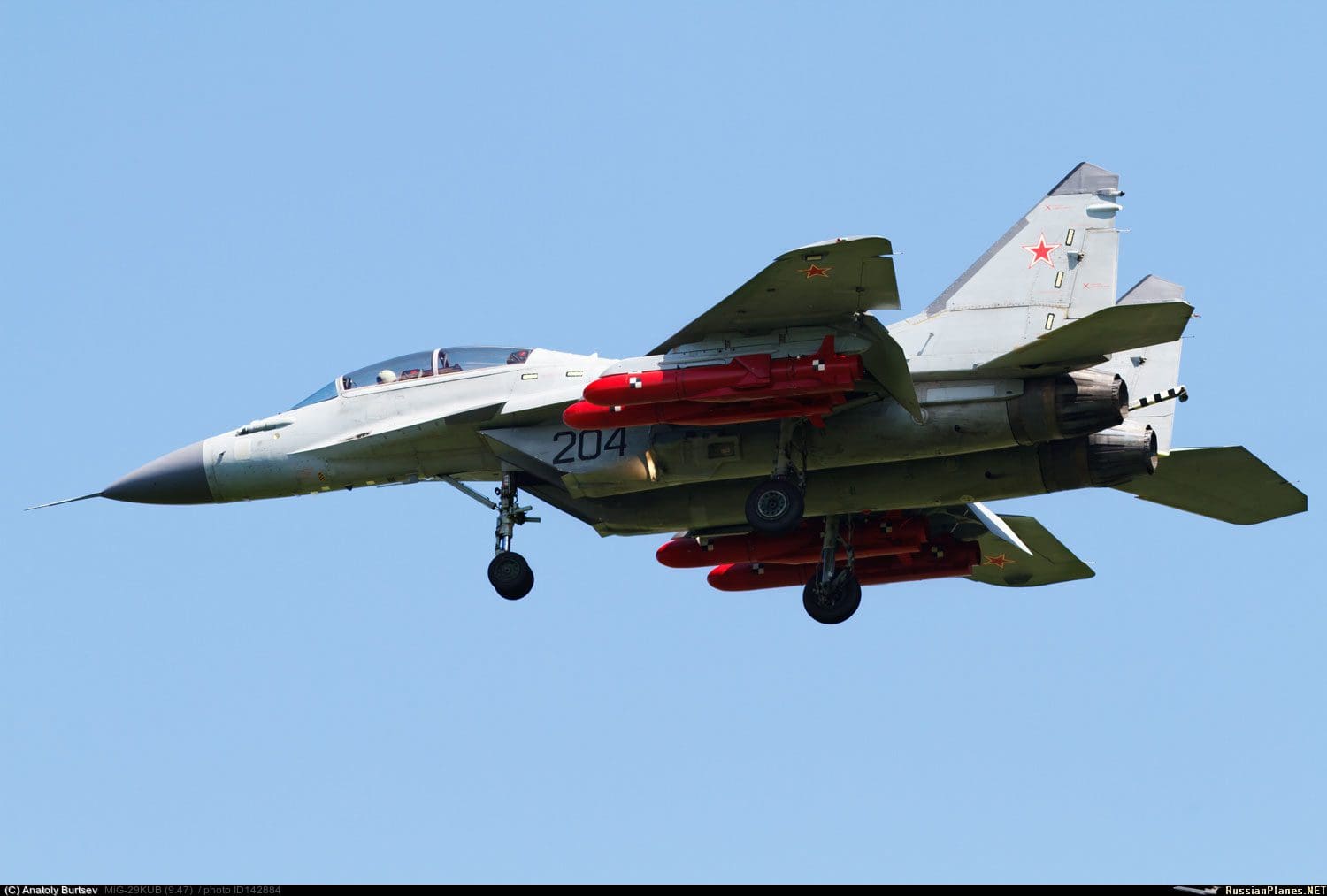

El biplaza MiG-29K y el monoplaza MiG-29KUB tienen en común un 90% en los aspectos de estructuras y sistemas y casi un 100% en el apartado de aviónica y armamento. Respecto a las versiones terrestres MiG-29M/M2 tienen un 90% en común lo que hace a estas nueva generación del MiG-29 muy atractiva como caza de 4ta generación + en el mercado.
Las principales diferencias entre ambas versiones tienen que ver con lo relativo a los elementos asociados a operaciones embarcadas. El ala es la misma empleada en el MiG-29K (Izdeliye 9.31) con cambios menores relativos a los dispositivos de sustentación: aumento de cuerda del flap de borde de fuga y el reemplazo de los flaps simples de borde de fuga por flaps dobles controlados automáticamente, además del agregado de flaps generadores de vórtices en los LERX, los cuales son utilizados solo durante la fase de apontaje.

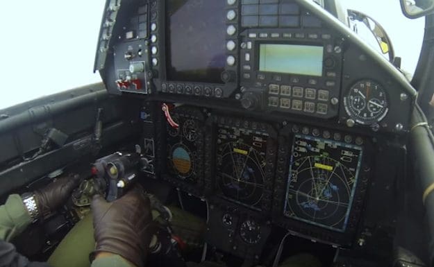

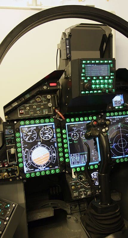

Dentro de la cabina ambos pilotos se sientan en asientos eyectables Zvezda K-36D-3.5, una versión mejorada del famoso KD-36M, asociada a un sistema de eyección secuencial que impide el impacto con la cúpula y entre ambos asientos durante el proceso de eyección.
Tanto el MiG-29K como el MiG-29KUB están equipados con un sistema de enlace de datos seguro que permite la coordinación conjunta entre grupos de cazas con una alta tasa de transmisión de datos, que por primera vez en un caza ruso cumplía con los exigentes estándares occidentales.

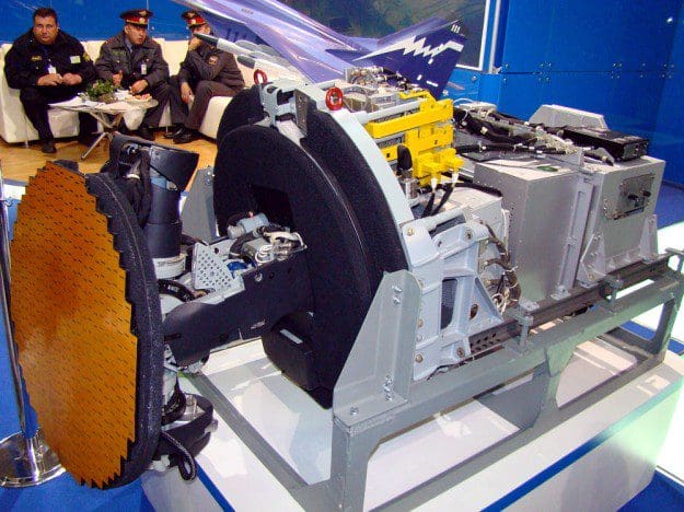

El radar seleccionado para el nuevo MiG-29K/KUB es el radar de impulsos Doppler multimodo NIIP – Phazatron Zhuk-M, equipado con una antena dotada de un arreglo de matriz plana ranurada. El radar Zhuk-M/ME fue diseñado con un enfoque modular, lo que permite actualizarlo al estándar AESA Zhuk-A/AE, la versión mas avanzada de este radar dotada de antena de escaneo electrónico activo. También esta la posibilidad de directamente instalar el radar AESA Zhuk-A/AE en un futuro próximo a los nuevos MiG-29K de producción.
En comparación con sus generaciones anteriores el Zhuk-M, denominado Zhuk-ME en su versión de exportación, tiene un mayor rango de ángulos de cobertura en azimut, un alcance de detección duplicado (hasta 120 Km para blancos aéreos con un RCS de 5 m2), menor peso y mayor confiabilidad. El radar Zhuk-M/ME permite el seguimiento de hasta 10 objetivos aéreos y el disparo simultáneo de misiles a cuatro de estos objetivos. En modo aire-superficie, el radar puede detectar un tanque a una distancia de hasta 25 kilómetros y un puente a 120 kilómetros de distancia, un destructor naval podría detectarse hasta 300 kilómetros de distancia, mientras que se pueden rastrear hasta dos objetivos de superficie a la vez. El radar tiene un área de exploración de ± 85 grados en acimut y + 56 / -40 en elevación

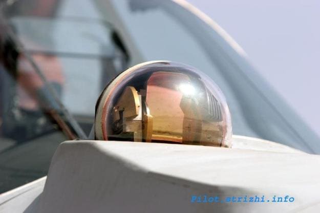

El MiG-29K / KUB está equipado con una estación de búsqueda y seguimiento infrarroja multicanal actualizada y un sistema de designación de objetivos para buscadores pasivos de misiles antirradar. El avión permite la instalación de contenedores con equipos de puntería infrarroja y láser utilizados para designar objetivos terrestres a los misiles aire-superficie de la aeronave.

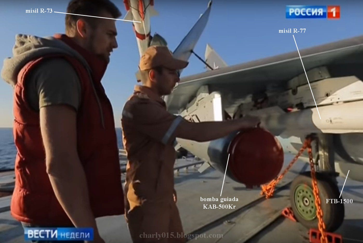

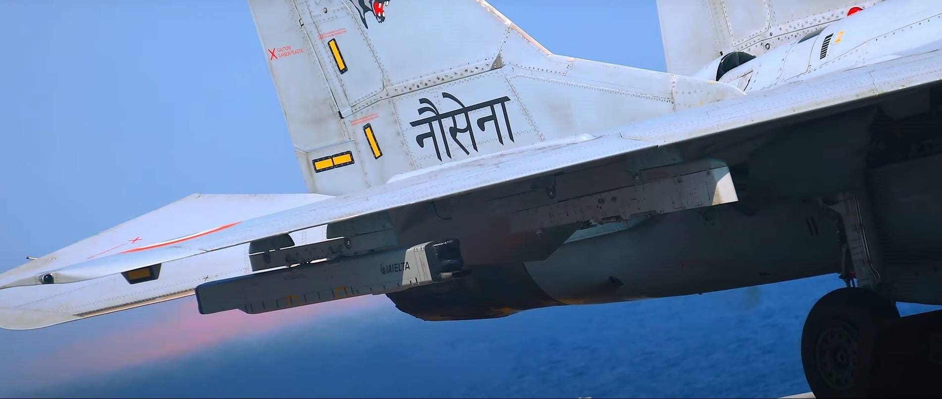

Aparte de tanques de combustible externos, el nuevo MiG-29K también pueden llevar el contenedor de reabastecimiento en vuelo UPAZ-1MK. Equipado con el contenedor UPAZ-1MK entre las góndolas motrices y cuatro tanques de combustible en los soportes subalares, el MiG-29K puede actuar como cisterna de reabastecimiento en vuelo para el resto de las aeronaves del ala aérea embarcada.
El armamento es similar al de la versión terrestre y pueden integrarse armamentos extranjeros a pedido del cliente. Dentro de la amplia panoplia de armas ofrecidas por Rusia, el MiG-29K/KUB puede llevar en sus ocho puntos de fijación bajo las alas los misiles aire-aire Vympel R-73E, R-74, R-77 o RVV-AE, R-27ER/ET/R1/T1 y los aire-superficie Kh-25ML/MP, Kh-29L/T, Kh-31P/31A y Kh-35E así como bombas guiadas por láser/TV/GPS KAB-500KR/L y bombas y cohetes sin guía. Complementando a todo esto se mantiene el cañón interno de 30 mm

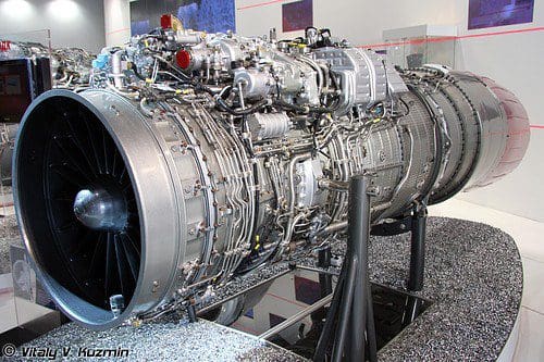

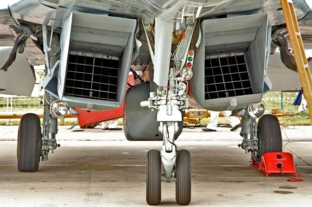

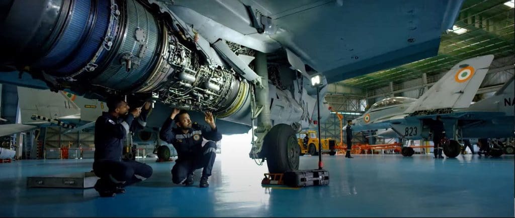

El motor utilizado es el RD-33MK protegido contra la corrosión. Este motor deriva del RD-33 Serie 3 que propulsa al MiG-29SMT y MiG-29SE desde 1995 e incorpora las mejoras desarrolladas para el RD-33K que propulsaba al MiG-29K y MiG-29M de los 80. El RD-33MK tiene un mayor empuje respecto a la variante terrestre y esta equipado con cámaras de combustión sin humo y un nuevo sistema de control electrónico de autoridad total (tipo FADEC). Los motores tienen un diseño modular y ofrecen una mayor fiabilidad y vida útil. Si bien el RD-33MK tiene un tiempo entre inspecciones de 1.000 horas, su vida útil se extendió a 4.000 horas, el doble del RD-33 original.
El motor RD-33MK es de rápido y fácil acceso.

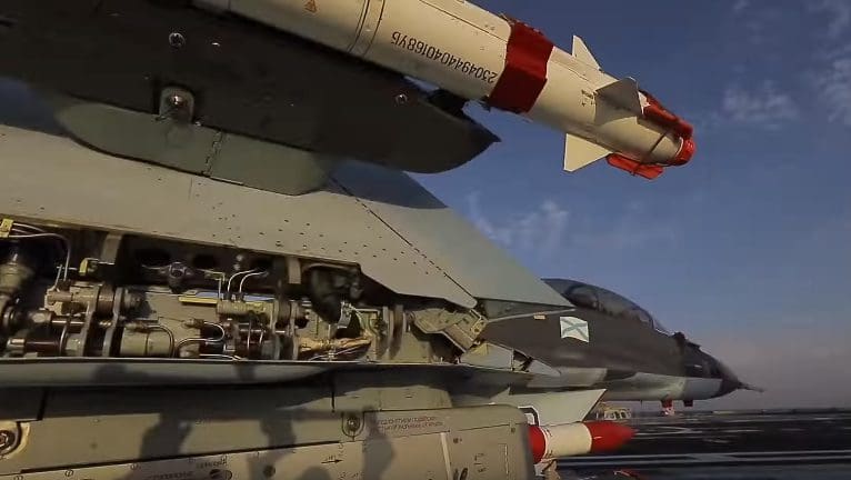

La estructura está protegida contra la corrosión marina y preparada para operar en ambientes tropicales con temperaturas de 35 grados y humedad del 100%. Esta nueva estructura  hace amplio uso de uniones soldadas y se aumentó la proporción de materiales compuestos en la estructura a un 15% del total. La vida de la estructura se aumentó a 6.000 horas (o 60 años), contra las 2.500 horas de los modelos actuales.

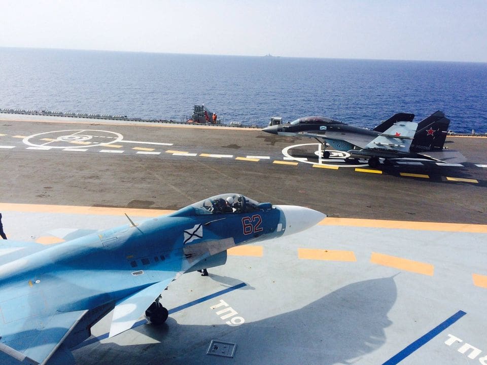

El debut en combate de los MiG-29KR/KRUB, y del portaaviones Almirante Kuznetsov, fue durante la Guerra Civil Siria. Para la campaña rusa en Siria, el portaaviones Almirante Kuznetsov embarco 3 cazas MiG-29KR y un MiG-29KRUB.
El grupo de combate encabezado por el portaviones Almirante Kuznetsov llego a las costas de Siria el 8 de noviembre de 2016 para reforzar el grupo aéreo ruso, basado en el aeródromo de Hmeymim. Los cazas embarcados MiG-29KR y Su-33 comenzaron sus vuelos sobre Siria el 10 de noviembre de ese año e iniciaron los ataques sobre las posiciones y puntos de control de los yihadistas desde el 15 de noviembre.
Finalmente, el 9 de febrero de 2017, la escuadra rusa, encabezada por el portaviones Almirante Kuznetsov, regresó al puerto ruso de Severomorsk.
Durante esa campaña que duro 59 días, los pilotos embarcados llevaron a cabo  420 salidas (117 de noche) y destruyeron 1.252 objetivos. En el informe sobre las mismas no se discrimina a que modelo de aeronave corresponden, MiG-29KR o Su-33, o si también incluyen helicópteros.

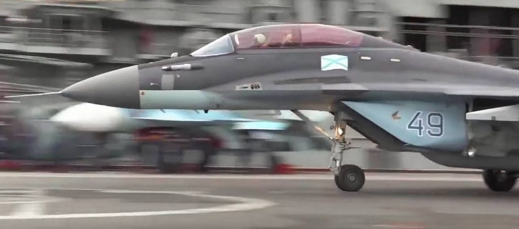

El 14 de noviembre de 2016, se perdió el MiG-29KR Azul 49 en el mar Mediterráneo. De acuerdo al ministerio de defensa ruso, tres MiG-29KR volvían de una misión, y, al apontar el segundo de ellos, se dañó uno de los cables de apontaje y dejó fuera de servicio a los otros cables. Mientras se reparaban los tres cables se ordenó al tercer MiG-29KR volar en un circuito a la espera. Según algunas fuentes, el MiG-29KR sufrió un fallo motriz mientras volaba en un circuito de espera, según otras simplemente se quedó sin combustible.
Si esto es así habla de una negligencia por falta de experiencia ya que se podría haber indicado al MiG volar a algún aeródromo amigo en territorio Sirio o en Chipre. Lo cierto es que el debut en combate del portaaviones Almirante Kuznetsov y su ala embarcada operando en el Mediterráneo no fue la mejor, con la pérdida de un Su-33 y un MiG-29KR en sendos accidentes por problemas con los cables de frenado del buque, pero sobre todo por falta de experiencia y la condición técnica de algunos equipos del portaaviones.
Hay que tener en cuenta que los MiG-29KR/KRUB comenzaron a entrenarse en el Almirante Kuznetsov recién a partir de agosto de 2016, poco antes de partir a Siria.

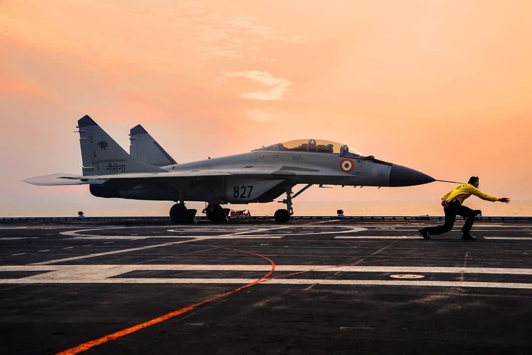

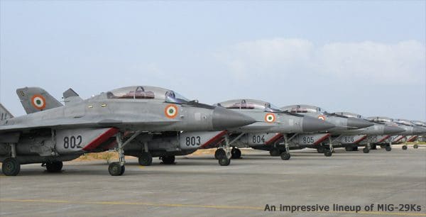

Los 12 MiG-29K y 4 MIG-29KUB del primer contrato indio entraron en servicio con la aviación naval de la Marina India el 11 de Mayo de 2013 al ser comisionado el Indian Navy Air Station INAS 303 “Panteras Negras”, estacionado en la base aérea Indian Naval Station INS Hansa cerca de Dabolim, estado de Goa, en la costa occidental de la India. La base de Hansa cuenta con diversas facilidades para el entrenamiento de los pilotos indios, e incluye un Skijump para los despegues y un sistema de frenado por cables en sendas pistas paralelas a la pista principal.
Los MiG-29K/KUB del segundo lote entraron en servicio el 11 de Mayo de 2016 con el Escuadrón INAS 300 “Tigres Blancos”, también basado en la base naval INS Hansa. El INAS 300 es uno de los escuadrones de combate más antiguos de la India, siendo comisionado en 1959. En este escuadrón operaron los Hawker Sea Hawk desde 1959 hasta 1983, a bordo del portaaviones INS Vikrant, y luego los Sea Harrier desde 1983 hasta el 2016, operando primero desde el INS Vikrant y luego desde su sucesor el INS Viraat, el ex HMS Hermes de la Clase Centaur, veterano de la Guerra de Malvinas.
Rusia esta a la espera de un tercer pedido de cazas MiG-29K/KUB por parte de la Marina India para equipar a un tercer escuadrón INAS destinado a equipar al futuro portaaviones INS Vishal de 65.000 toneladas. Sin embargo la construcción de un tercer portaaviones esta en discusión, algunos sectores de la Marina India prefieren tener menos portaaviones y mas submarinos, dándole prioridad en el presupuesto al desarrollo y construcción de 6 submarinos de ataque nuclear y 18 submarinos eléctricos diésel. Los astilleros hindúes incluso ofrecieron construir un gemelo del INS Vikrant con un 76% de elementos nacionales en menor tiempo gracias a la experiencia adquirida, lo que esta siendo evaluado por la Marina India. Sin embargo la compra de un tercer lote de MiG-29K/KUB esta en entredicho debido a razones que exploraremos mas adelante en este artículo.

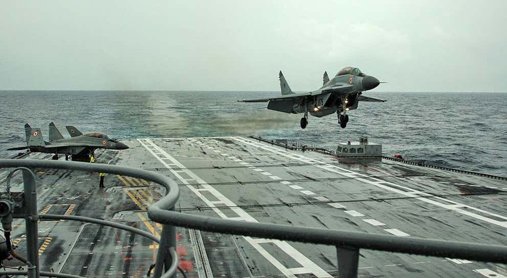

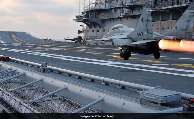

El primer apontaje de un MiG-29K/KUB en el INS Vikramaditya se llevó a cabo el 7 de febrero de 2014. Desde entonces los MiG-29K/KUB han formado parte de los despliegues operativos del portaaviones en el Océano Indico y han participado en diversos ejercicios internacionales a los largo de estos años con las Marinas de Australia, EE.EE., Francia y Japón entre otras. Entre otros podemos nombrar los ejercicios internacionales Malabar 2017 y Malabar 2020, el Varuna 2017 con Francia y el Clemenceau 21 otra vez con Francia, este último en abril de este año.

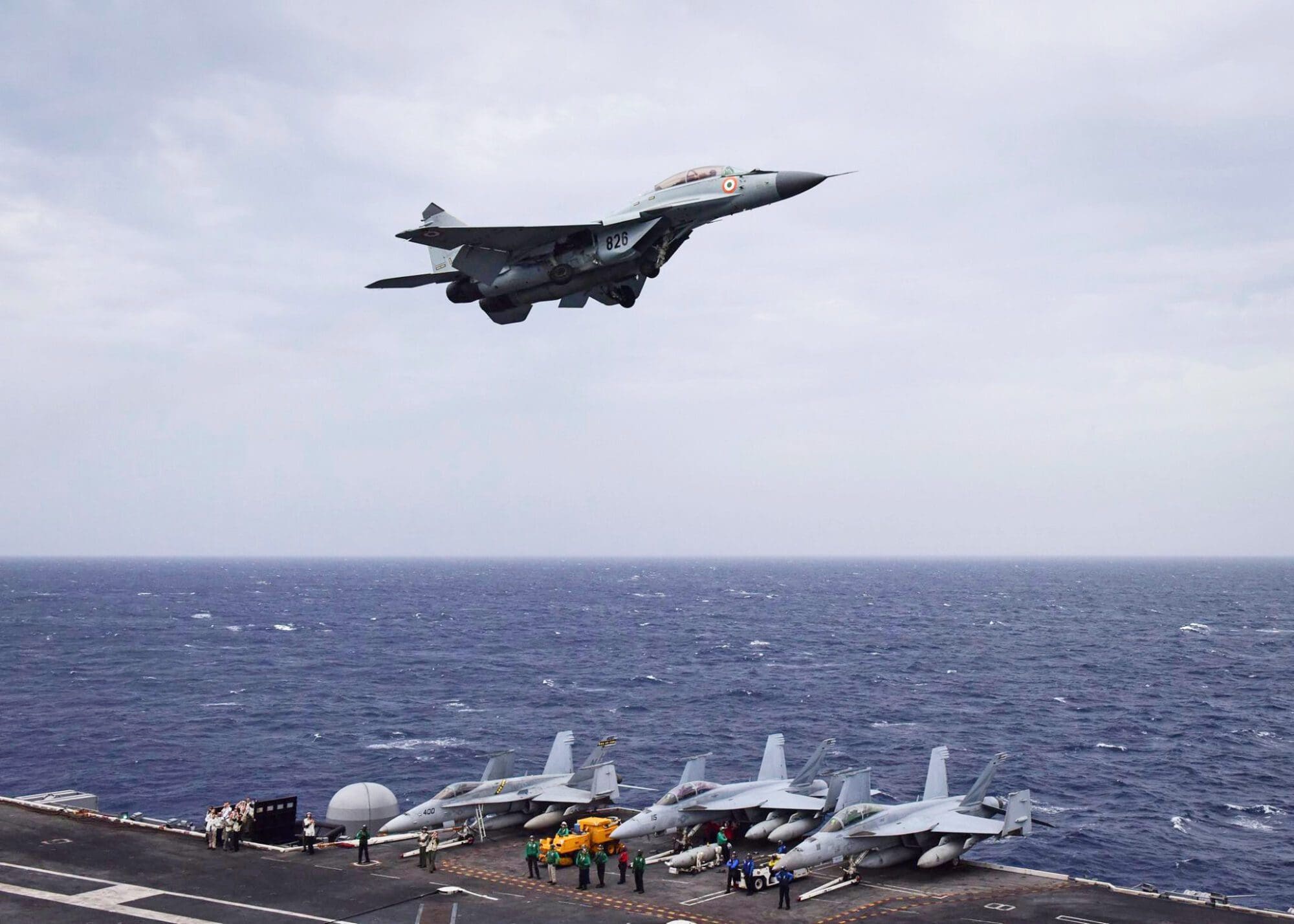

En agosto de 2017, luego del Ejercicio Militar Malabar 2017, comenzaron a surgir voces desde la Marina India, quejándose de la robustez y resistencia estructural del MiG-29K. De acuerdo a altos oficiales de la Marina India, el MiG-29K luego de cada apontaje presentaba grietas y roturas en ciertos componentes estructurales, y algunos equipos de a bordo debían recalibrarse o en algunos casos simplemente dejaban de funcionar. Para empeorar las cosas, las piezas a sustituir y/o reparar debían venir de Rusia, con la consiguiente salida de servicio de la aeronave mientras esperaba la llegada del recambio.

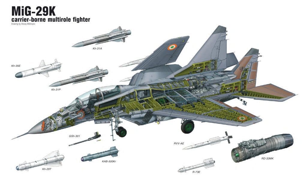

Corte esquemático del MiG-29KR/KRUB.

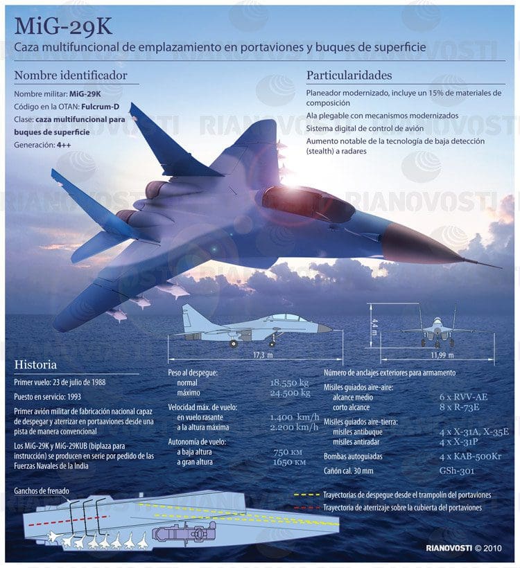

ESPECIFICACIONES TÉCNICAS DEL MIG-29K/KUB
DIMENSIONES
Longitud: 17,3 m.
Envergadura: 11,99 m.
Altura: 4,4 m.
PESOS DE DESPEGUE
Estándar: 18.550 Kg (MiG-29K), 18.650 (MiG-29KUB)
Máximo: 24.50 Kg (MiG-29K), 24.500 (MiG-29KUB)
PLANTA MOTRIZ
Dos turbofan Klimov RD-33MK Serie 3 con un empuje en seco de 5.400 Kg y un empuje con postcombustión de 9.000 Kg.
Relación Potencia/Peso: 0.95
PRESTACIONES
Velocidad Máxima (km/h) – En altitud: 2.200 / 2.100
– Al nivel del Mar: 1.400/1.400
Velocidad Ascensional (m/seg): 330
Techo de Servicio: 17.500 m
Alcance (km)
– Con Combustible interno: 1.850 / 1.600
– Con 3 tanques de combustible externos: 3.000 / 2.700
Radio de combate (Km): 850
Carga de Armas: 4.500 kg.
Factor de carga Máximo: 8g
Carga alar: 442 kg/m2

MiG-29K “Fulcrum D” (Izdeliye 9.41):versión navalizada para la India del MiG-29M1
