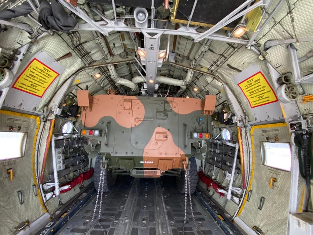

Con la selección de personal realizada, se seleccionó al mejor VBTP del Regimiento, que coincidió con ser el conductor designado. Luego fue sometido a una extensa revisión. Debido a la dedicación a mantener la diagonal de mantenimiento rigurosamente actualizada, se identificó que era totalmente capaz de enfrentar los desafíos de las pruebas. Luego, se llevaron a cabo actividades de confirmación como viraje técnico, colimación, disparo de impacto medio (PMI) y navegación anfibia. Al finalizar las actividades de preparación, el vehículo fue trasladado a la guarnición en Uruguaiana-RS, donde se realizaría el paso fronterizo. El ingreso a Argentina tuvo lugar el 24 de mayo.

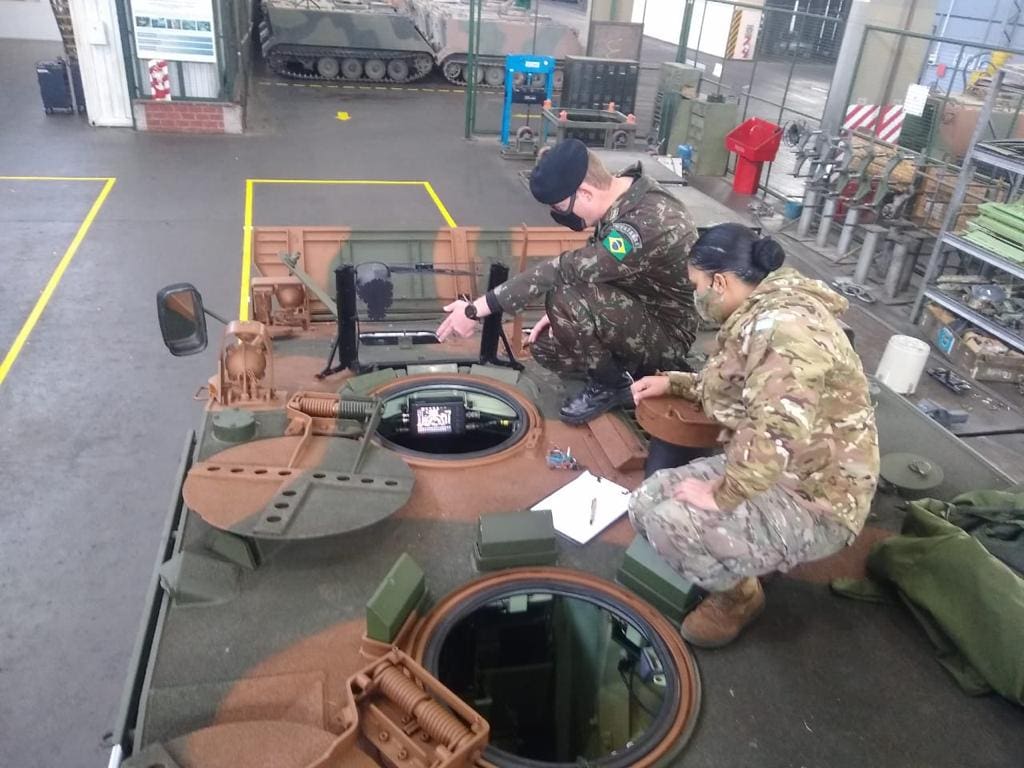

La primera fase (ETO 1) tuvo como objetivo realizar pruebas dimensionales, pesaje, controles de presión sobre el suelo, tiempo de uso de inflado automático de neumáticos, así como someter el vehículo a obstáculos en una pista de cemento preparada con rampas laterales, longitudinales, escalones, cuneta, curvas de pequeño radio, entre otros.
La ETO 1 se llevó a cabo en el Batallón de Arsenales 602 en Boulogne Sul Mer, provincia de Buenos Aires. Un punto interesante es que este batallón tiene una estructura que en Brasil se asemejaría a una mezcla de Parque de Mantenimiento Regional y Arsenal de Guerra. Estos batallones realizan trabajos de mantenimiento del 3er escalón y también aplican procesos modificadores, como la revitalización de VBTP M113, SK105, VCTP y VBC de la familia TAM, así como una línea de modernización para VCA Palmaria y, en el futuro, para el TAM 2C.
Al finalizar la ETO 1, se constató que el vehículo cumple con las especificaciones técnicas informadas por el fabricante y su desempeño en pista sorprendió positivamente al equipo de evaluadores. El Guaraní se enfrentó, sin dificultad alguna, a todos los obstáculos, incluidos los más complejos, como la rampa del 60%, en la que se realizaban pases de avance y retroceso sin detenerse y luego con una parada de cinco minutos.

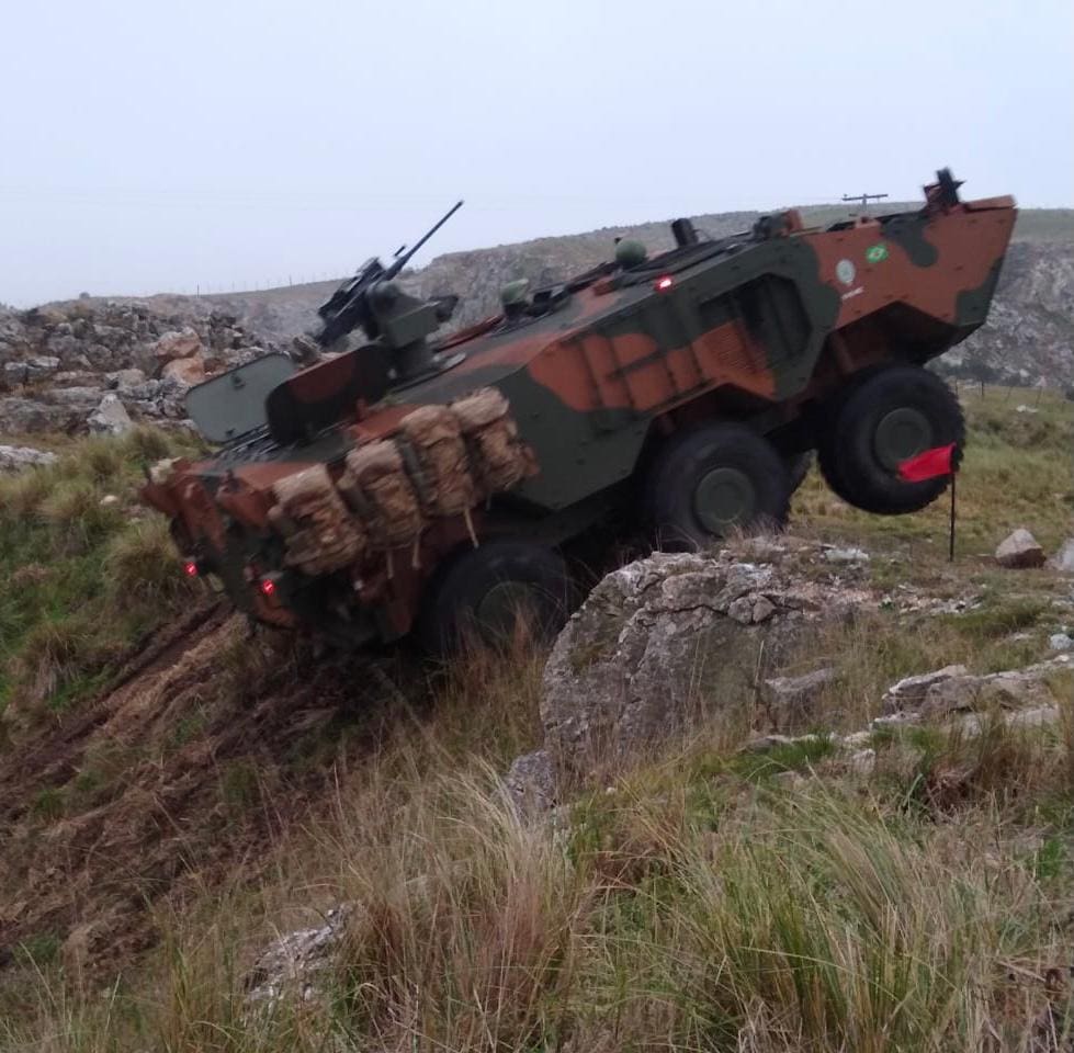

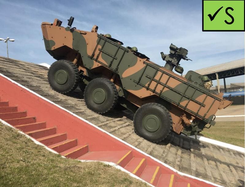

En la ETO 2 se aplicaron pruebas todo terreno con obstáculos verticales, rampa vertical, rampa lateral, prueba de frenado a 60 km / h, trinchera, entre otros. Todos estos obstáculos fueron naturales o con pequeñas mejoras por parte del equipo del Batallón y fueron ejecutados con un grupo de combate argentino (Grupo de Tiradores), armado, equipado y preparado en el VBTP.
Además de los obstáculos antes mencionados, se realizaron pruebas de conducción nocturna con el Visor de Visión Nocturna (PVN) del conductor en un recorrido de 20 km. Prueba de alcance en carretera, alcance en camino de tierra y alcance en pista a través del campo. Es de destacar que el VBTP mostró consumos de acuerdo a lo previsto en el manual de operaciones y durante todas las pruebas, no presentó ningún tipo de falla, incluso enfrentando terrenos con diversos grados de dificultad.
Además, se realizó un desplazamiento a la Laguna de Las Encadenadas, lugar donde se realizaba la navegación y conducción en tierra con conductor bajo escotilla.
Una vez más, el guaraní demostró ser un vehículo confiable que supera los obstáculos establecidos en los Requisitos Operativos. A pesar del uso en situaciones extremas, no se requirió ninguna intervención de mantenimiento correctivo y ETO 2 fue un éxito.

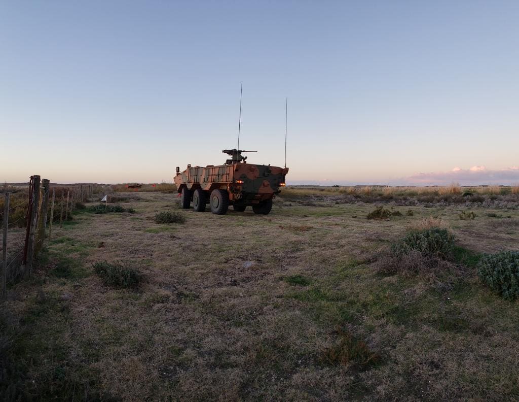

Los equipos se desplegaron en la Base de Infantería Naval de Marina (BNIM) en Punta Alta, cerca de la ciudad de Bahía Blanca (provincia de Buenos Aires). El Batallón de Vehículos Anfibios (B VehAnf) fue el responsable de las actividades en esta región, donde se llevó a cabo el ETO 3. Su propósito fue realizar pruebas en terreno arenoso y la evaluación del sistema de armas controladas a distancia. Para ello se realizó la colimación y corrección cero de REMAX.
La prueba de tiro consistió en pruebas diurnas y nocturnas con un vehículo parado, un vehículo en una ruta de aproximación, un vehículo en una ruta lejana y un vehículo perpendicular al objetivo, todos con objetivos estacionados. En esa ocasión, el Guaraní equipado con el Sistema de Armas Controladas a Distancia (SARC) REMAX lograron un desempeño sumamente positivo.
Tras el disparo, se desplazo a la pista de desplazamiento en arena. Se utilizó una pista de obstáculos natural para la formación de conductores blindados anfibios marinos. VBTP se comportó muy bien y superó el curso sin ninguna dificultad.
