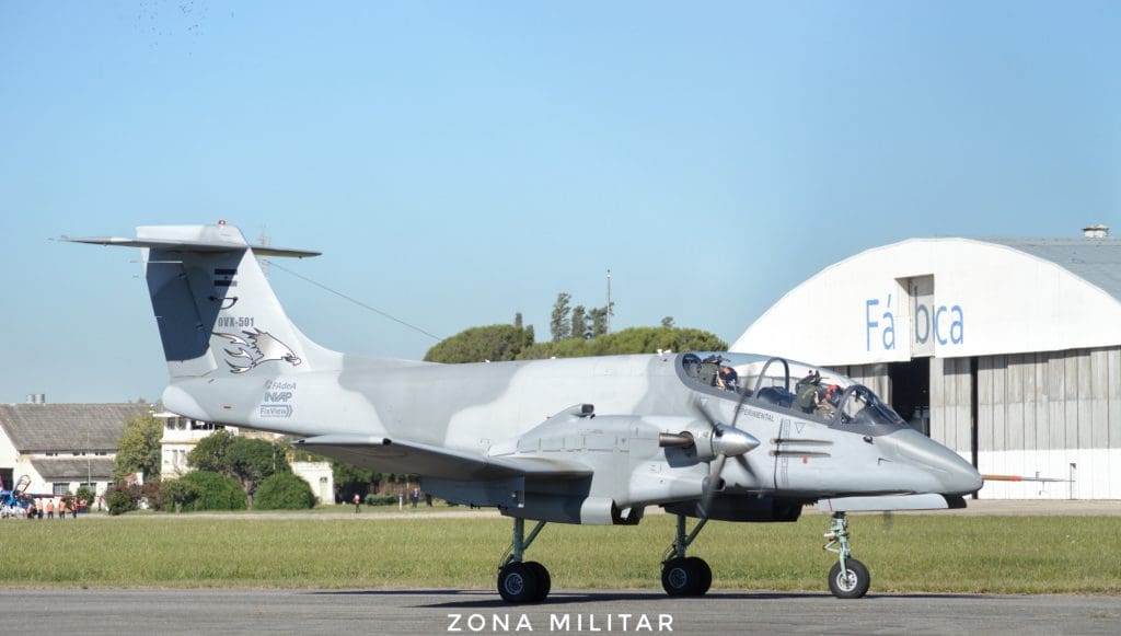

Pucará Fénix
Pucará Fenix – Zona Militar
Proyecto de larga data que se inició con la remotorización del IA-58, el Pucará Fénix apunta a convertir al veteranísimo bimotor nacional en una plataforma destinada para misiones de vigilancia y reconocimiento aéreo. Para ello, FAdeA junto al Centro de Ensayos en Vuelo vienen ejecutando la campaña de ensayos en vuelo que tiene como objetivo lograr la certificación de los nuevos motores Pratt & Whitney PT6A-62.
En paralelo, también avanza la modernización de la cabina (especialmente el puesto que ocupará el operador del pod multisensor ISR) así como el reemplazo de algunos componentes por obsolescencia. Lógicamente, este último aspecto sumado a que se trata de una aeronave con décadas en servicio suele generar novedades que terminan incidiendo en el cronograma de trabajo. Pese a ellos, la campaña sigue su curso esperando que pueda completarse antes de fin del año en curso.
Otros proyecto que avanza en paralelo al Pucará Fénix es el desarrollo de un pod multisensor ISR por parte de la empresa rionegrina INVAP y la cordobesa FixView. Hace unas semanas se realizaron las primeras evaluaciones con el MET 1, las cuales incluyeron la verificación del comportamiento aerodinámico y estructural de la aeronave/pod, ensayos de interferencia y compatibilidad electromagnética, ergonomía de cabina, relevamiento de vibraciones y temperaturas del pod. Para este último se optó por utilizar un tanque suplementario de 318 litros, el cual deberá alojar un radar AESA Banda X asociado a un sistema electro-óptico.
De acuerdo a lo manifestado oportunamente por la titular de FAdeA, Dra Mirta Iriondo, una vez lograda la certificación de la remotorización, se tiene previsto avanzar en la producción en serie de 3 Pucará Fénix, quedando abierta la puerta para incluir más unidades.

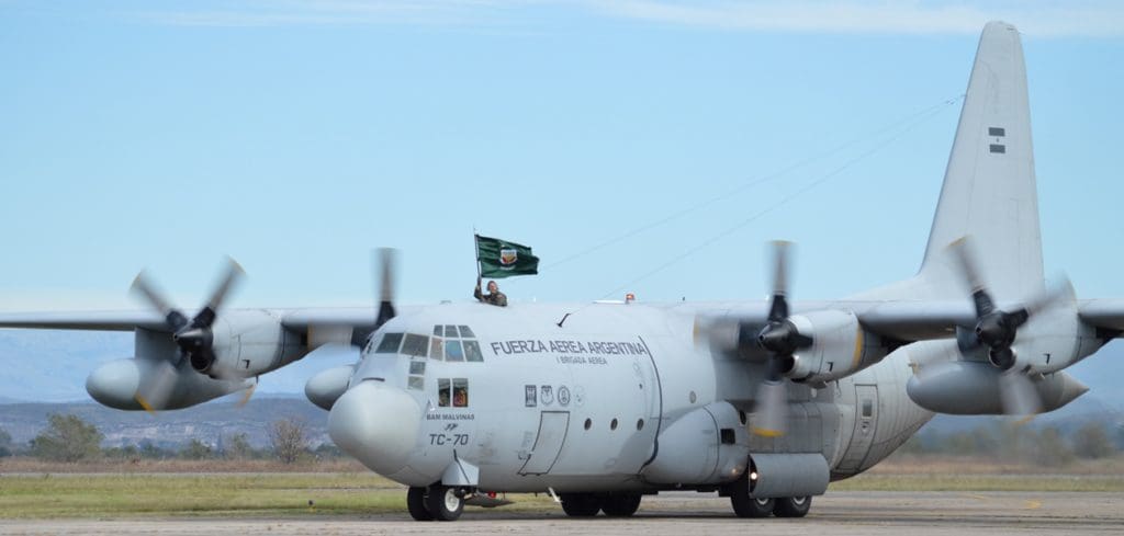

Hércules
Hércules C-130 TC-70 Islas Malvinas
Otro proyecto de gran relevancia para la Fuerza Aérea Argentina es la modernización de los C/KC-130H Hércules, columna vertebral de su aviación de transporte. Los veteranos cuatrimotores atravesaron un proceso de PDM y modernización, quedando actualmente en FAdeA la última unidad contemplada en el acuerdo inicial. Con la entrega del TC-64, se habrá completado la flota de 5 Hércules (3 C-130H y 2 KC-130H).
Tal como mencionamos, actualmente los trabajos se centran en el TC-64, unidad que ha presentado novedades de importancia lo que incidió directamente en los cronogramas inicialmente estipulados. FAdeA encaró por primera vez el trabajo de solución para la corrosión que afectaba el cajón central del ala, más específicamente en los rainbow fittings, lo que constituyó un hito para la fábrica cordobesa.
En paralelo a la inspección, también se avanza en con los trabajos de modernización tanto de cabina como de otros sistemas. Una vez que se complete la inspección y modernización el TC-64 deberá recibir el nuevo esquema baja visibilidad, para emprender posteriormente las correspondientes pruebas en tierra y en vuelo.
La FAA podrá sumar nuevamente un Hércules a su flota con lo que serán los trabajos previstos para el TC-100: recuperación y modernización. Se espera poder aplicar una configuración similar de cabina, comunicación y navegación a los C/KC-130H ya modernizados, descartándose otro aspectos ya que se trata de la versión civil L-100-30. De no mediar inconvenientes, la flota de Hércules contará con 6 unidades modernizadas, habiendo ampliado su vida útil por varios años más.
