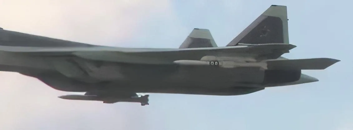

El Centro Estatal de Ensayos en Vuelo 929° V.P. Chkalov, ubicado en en Akhtubinsk (región de Astraján), celebró su centenario el 29 de septiembre pasado y para festejarlo el Ministerio de Defensa de Rusia publico un video que muestra, entre otras imágenes inéditas, el vuelo de un grupo de cuatro cazas Su-57, uno de los cuales llevaba dos misiles aire-aire de alcance medio R-77M, que no se habían visto con anterioridad.

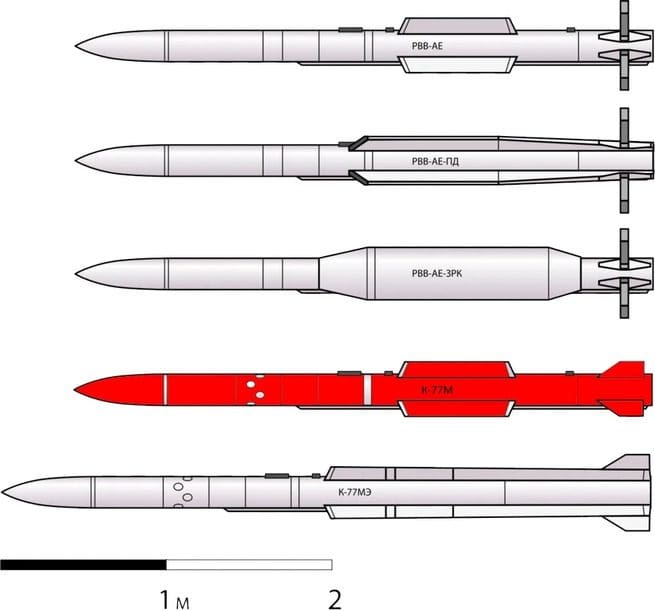

El misil aire-aire R-77M se desarrollo a partir del R-77-1, actualmente en producción, y se adapto para ser transportado en las bodegas de armamento internas del Su-57. El misil fue creado en la oficina de diseño de misiles Toropov Vympel en Moscú como parte del programa de investigación y desarrollo Gridien-M.
Las imágenes son de baja calidad, pero sugieren que el cuerpo del R-77M mide aproximadamente 4 metros (13 pies) de largo. Esto se compara con los 3,7 metros para el R-77-1 y 3,6 metros para la versión inicial del R-77. El diámetro del cuerpo probablemente sea el mismo de las versiones anteriores, unos 200 milimetros. Externamente, el cambio más visible del R-77M en comparación con las versiones anteriores es el reemplazo de las aletas plegables de celosía por aletas traseras planas normales. La razón principal de este cambio es reducir la resistencia aerodinámica del misil y la sección transversal del radar.
El R-77M tiene un modernizado buscador de radar activo-pasivo 9B-1348M con un alcance máximo de enganche de 25 km (15,5 millas) en su modo activo. El nuevo motor de propulsor sólido de doble impulso (el R-77 tiene un motor de impulso único) tiene una pausa ajustable entre los impulsos y una mayor reserva de combustible. El R-77M tiene un nuevo enlace de datos de radio de corrección de ruta con un tiempo mucho más corto entre correcciones, el sistema de control inercial es más preciso y unas baterías más potentes garantizan un suministro de energía más prolongado. En una presentación de Vympel en el año 2006, se suponía que el R-77M aún en desarrollo, con nombre en código Izdeliye 180, era “mejor que el AIM-120C7 AMRAAM de EE. UU. e igual a sus versiones sucesivas”.

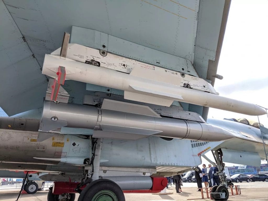

El R-37M bajo el ala del Su-35. Fuente: alejandro-8.
