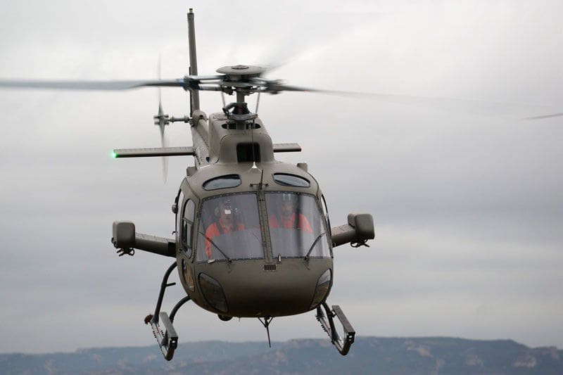

Airbus AS350 B3/H125M
La Fuerza Aérea Argentina posee predilección por el helicóptero francés Airbus AS350 B3 Plus Ecureuil. En el año 2015, la propia compañía francesa confirmó la firma de un memorando para la adquisición de 12 unidades que no fue concretada. Si bien, no en las cantidades originales, la intención de la Fuerza Aérea, como informó Zona Militar en 2019, es la de incorporar cuatro unidades.
El helicóptero liviano Airbus AS350 B3 Plus Ecureuil, denominado H125 a partir de 2015, es una versión de alto rendimiento equipada con un nuevo motor Turbomeca Arriel 2B, proporcionando una potencia de 632 kW/847 SHP. Alcanza una máxima velocidad crucero de 254 km/h. La tripulación se compone de un solo piloto con una capacidad para 5 pasajeros. Su máximo peso de despegue es de 2.370 Kg, con un rango máximo de 641 kilómetros. Ostenta al día de la fecha el récord mundial de altura al posarse sobre la cima del Monte Everest (8,848 metres) en 2005.
