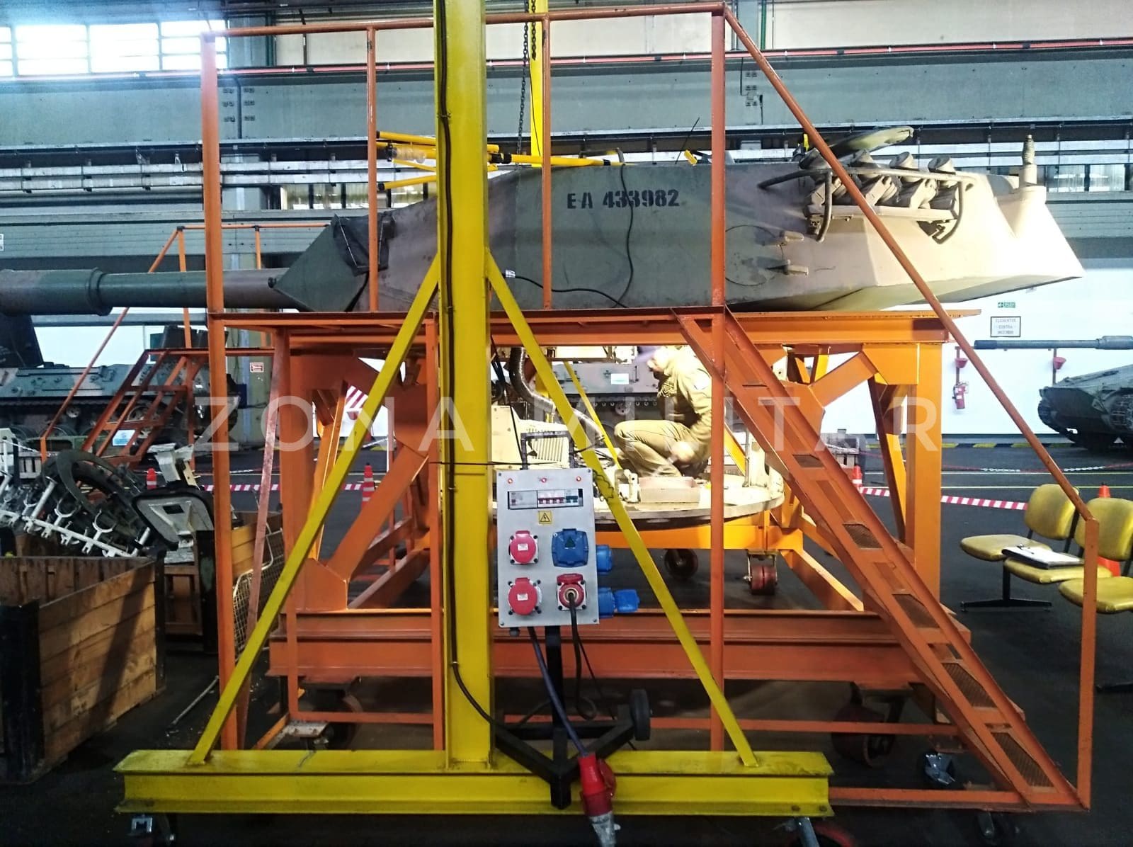

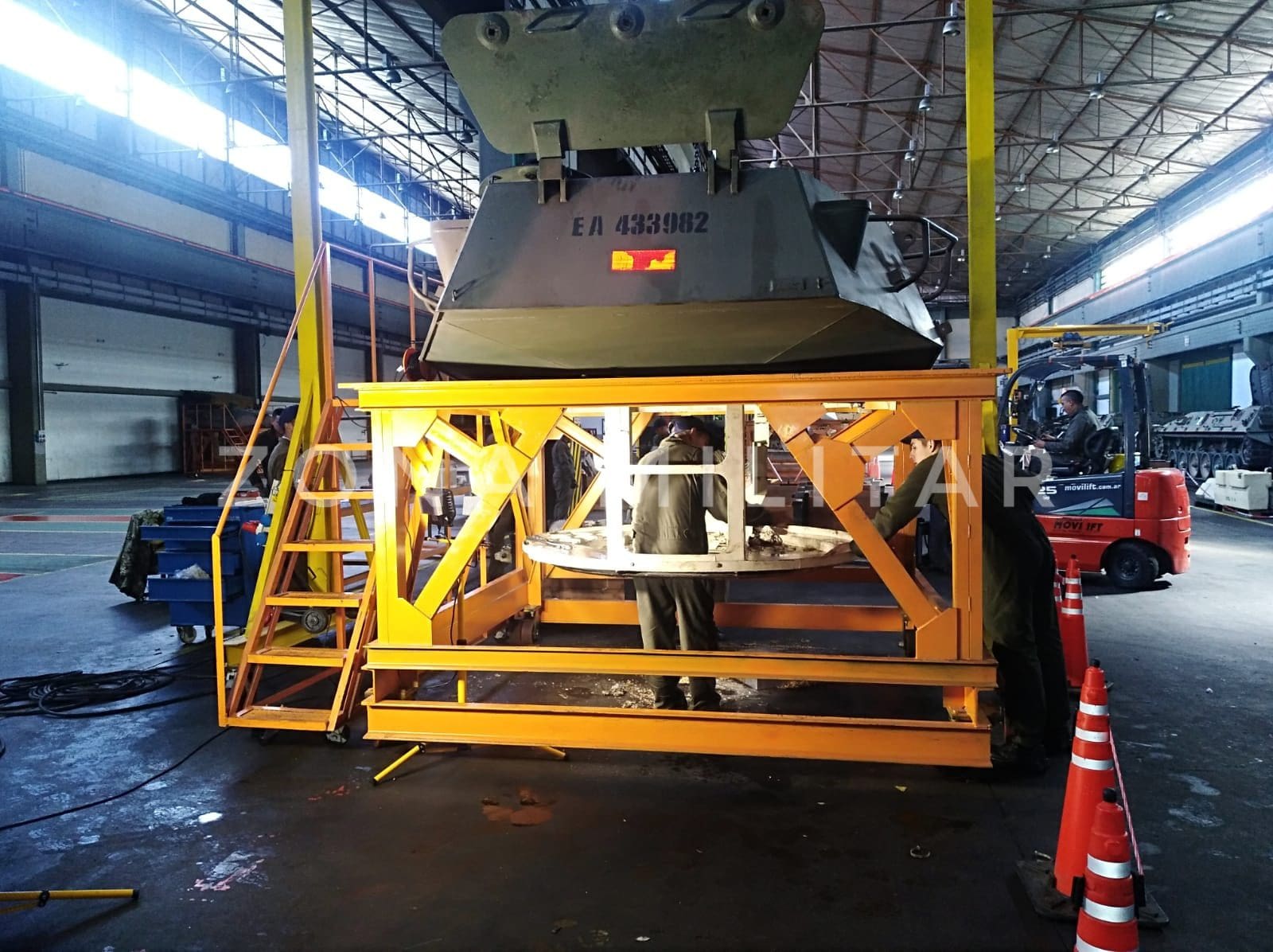

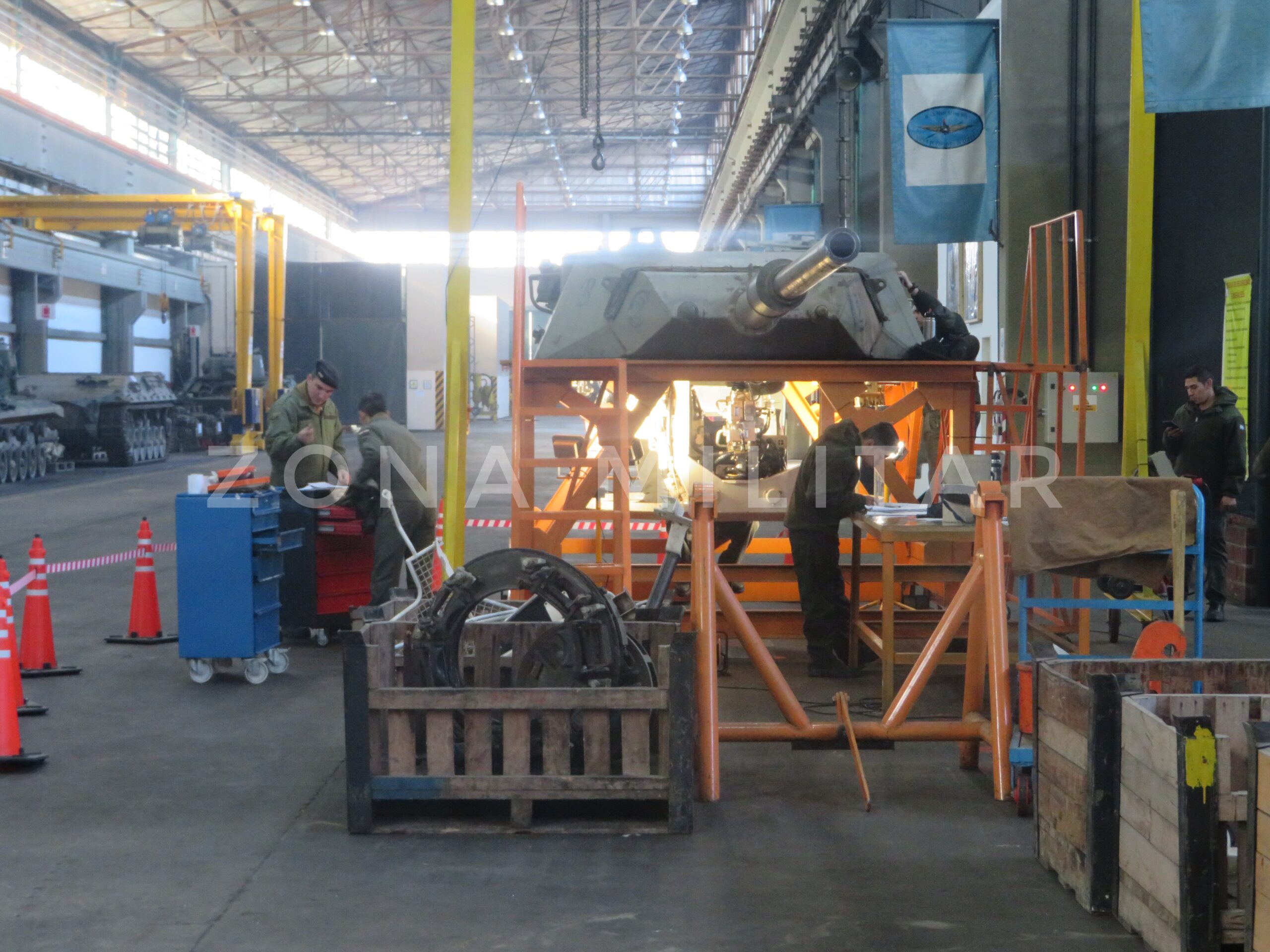

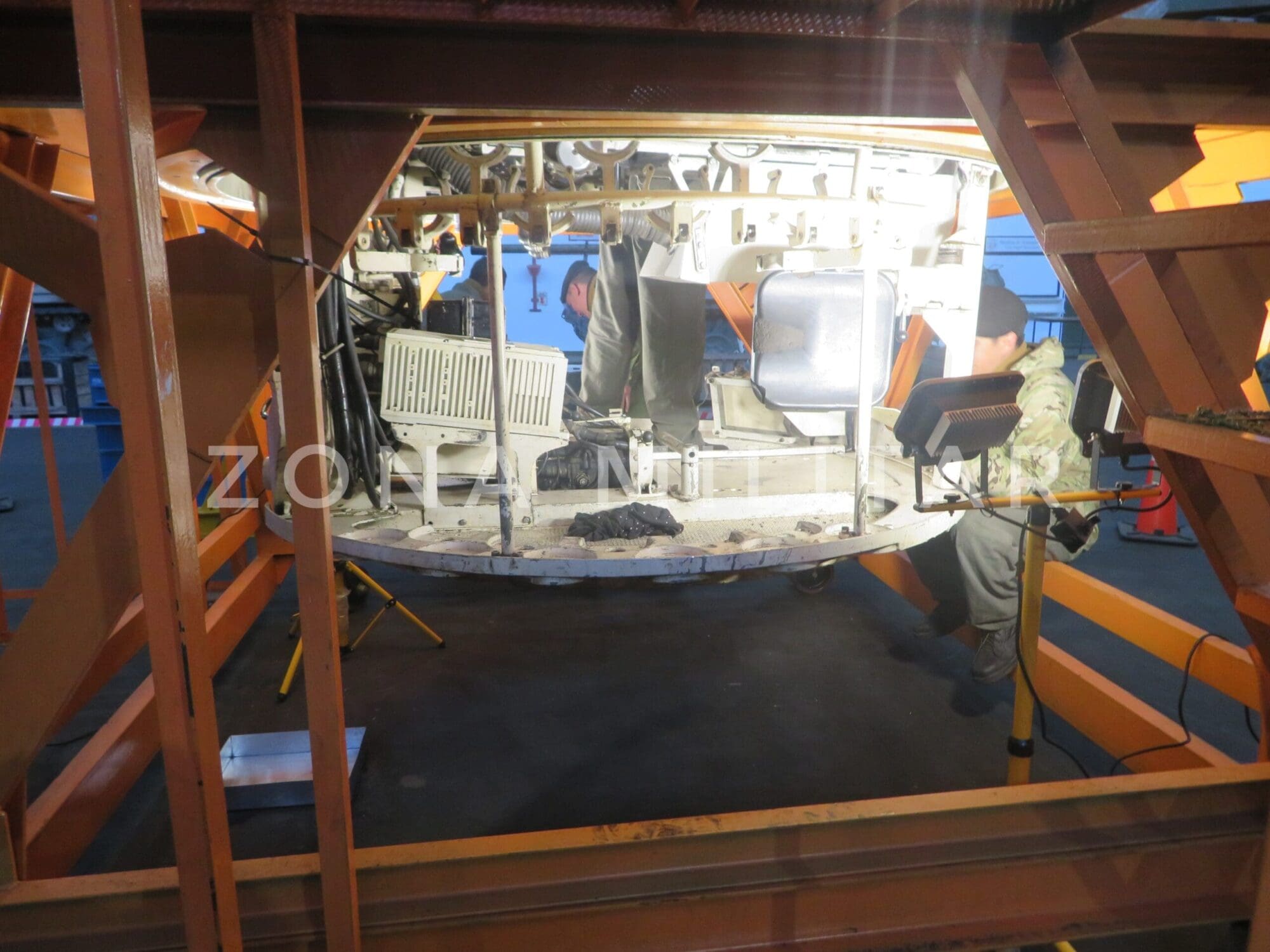

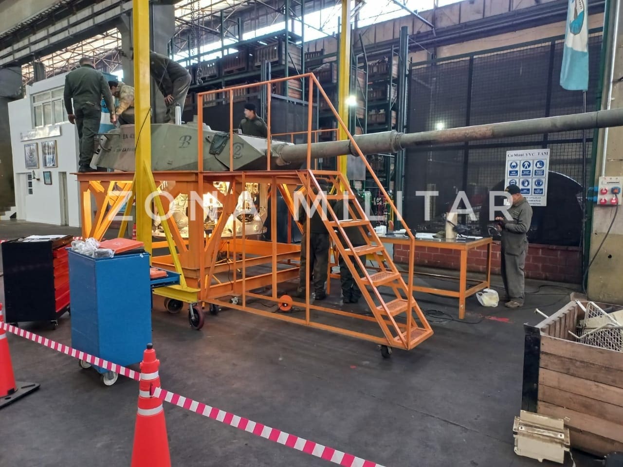

A grandes rasgos, la modernización de los tanques TAM seleccionados para ser llevados a versión TAM 2C-A2 consiste en la separación de la torre, cañón y batea. Estos trabajos serán realizados por el personal de la Dirección de Investigación y Desarrollo, junto a efectivos del Batallón de Arsenales 602 de Boulogne. Una vez desmontados los componentes del tanque seleccionado, los mismo son destinados a línea de producción dentro de las instalaciones.

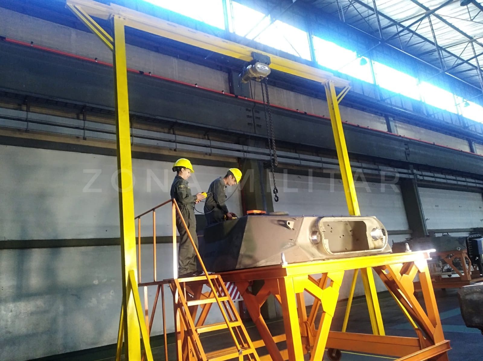

En lo referido a las torres, las mismas son separadas de su cañón (el cual también será sometido a trabajos de mantenimiento), como de los sistemas que serán reemplazados por los nuevos y, posteriormente, las torres son preparadas para su envió a IMPSA.

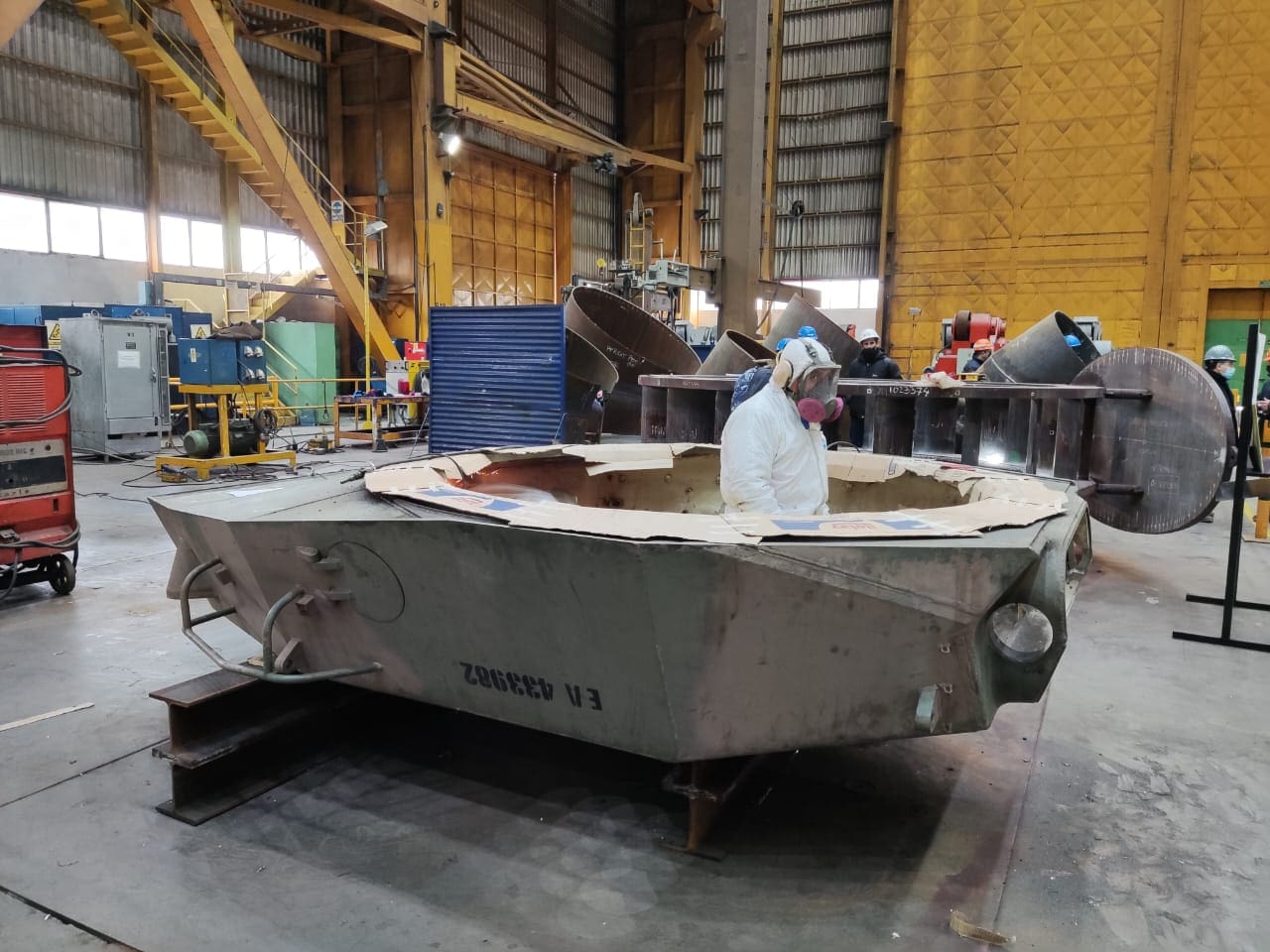

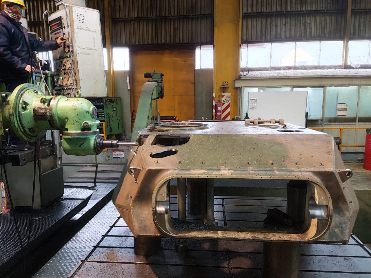

Las tareas a realizará la empresa mendocina consisten en el corte, soldadura y rectificado de las torres recibidas. Para estos trabajos de tipo metalmecánico, IMPSA cuenta con la supervisión y asistencia de Elbit Systems, como del Ejército Argentino. Al momento de la visita de Zona Militar, se pudo constatar que la empresa está trabajando en un total de tres torres. Una de ellas es la perteneciente al prototipo de TAM 2C-A2 que será sometido a la Evaluaciones Técnico Operacional (ETO).
Una finalizados los trabajos indicados, la torre es enviada nuevamente al Batallón de Arsenales 602 para comenzar la instalación de los nuevos equipos y sensores en las líneas de montaje respectivas.

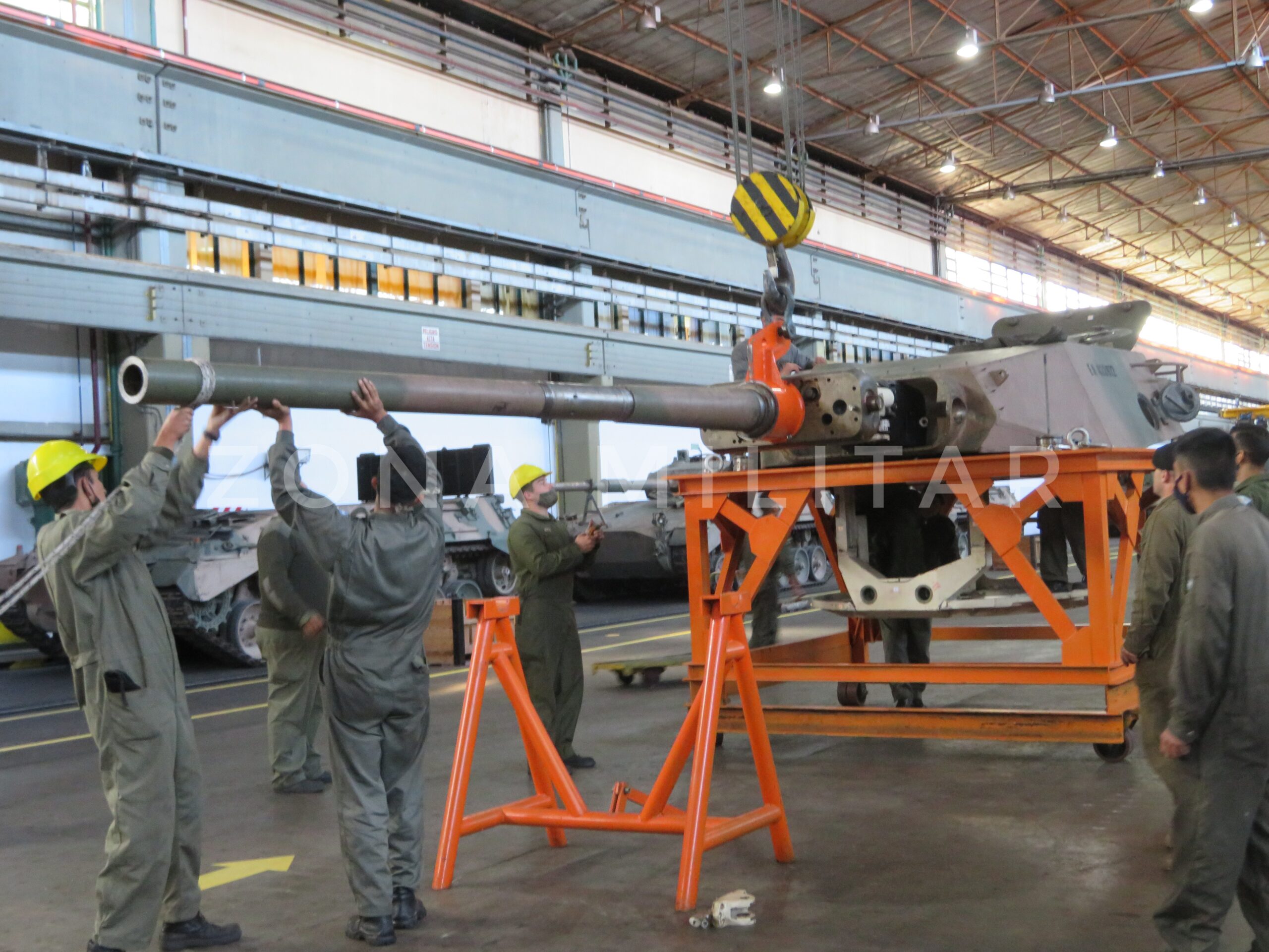

A la par de los detallado previamente, el personal del Batallón de Arsenales 602 lleva adelante los trabajos de mantenimiento y recambio de piezas en las bateas y cañones del TAM 2C. Desde los últimos meses hemos informados de las sucesivas licitaciones que el Ejército Argentino ha iniciado para la compra de componentes.
Finalizado los trabajos en las torre, batea y cañón, todos estos componentes vuelven a ser unidos para salir de la línea de montaje. Posterior a este paso, el nuevo TAM 2C-A2 deberá ser sometido a una serie de pruebas de tiro para ser certificado previamente a ser destinado al servicio.
