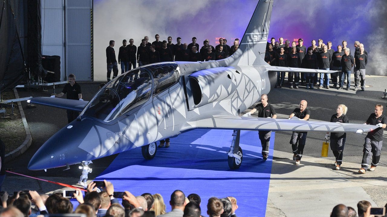

Aero Vodochody presento su primer avión de entrenamiento L-39NG el 12 de octubre, cuatro años después de que la compañía con sede en Praga anunció que lanzaría una versión de nueva generación de su entrenador jet monomotor en la exhibición aérea de Farnborough en julio de 2014.
La fabricación de piezas y subconjuntos comenzó en 2017, comenzando la producción en serie en enero de este año y se espera que el primer vuelo del L-39NG sea antes de fin de año.
