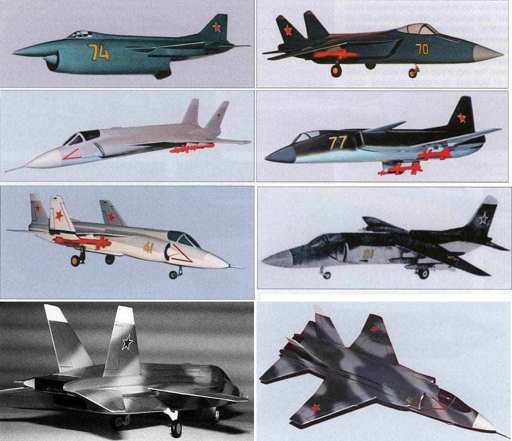

Más de cincuenta configuraciones fueron estudiadas y uno de los mayores problemas a resolver fueron las especificaciones de prestaciones supersónicas, las cuales exigían que el motor de crucero estuviera dotado de un dispositivo de postcombustión. Los cálculos demostraron que las masas del motor y del carburante serían reducidas al mínimo utilizando un motor principal con capacidad supersónica y dos motores de sustentación separados para las fases estacionarias. Se decidió utilizar una configuración parecida a la del Yak-38, pero con un motor principal equipado con una sola tobera orientable trasera posicionada a corta distancia del centro de gravedad del avión.
Algunas de las tantas configuraciones estudiadas

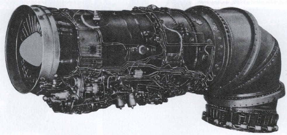

La firma Soyuz comenzó con las pruebas en banco del turborreactor R-79, el motor de crucero / sustentación, en 1983. Veintiseis ejemplares serian construidos, de los cuales dieciséis se utilizarían para las pruebas en vuelo (al principio en una góndola bajo el fuselaje de un Tu-16) y solo siete motores de los 16, designados R-79V-300, serían utilizados en los prototipos del Yak-41M. El R-79 es un turborreactor de doble flujo con un flujo de aire máximo de 120 kg/seg y un peso en seco de aproximadamente 2.750 Kg. El empuje máximo en seco es de 11.000 kg, siendo 15.500 kg el empuje con Postcombustión y 14.000 kg el empuje con derivación de aire del compresor en fase estacionaria.
El motor Soyuz R-79V-300

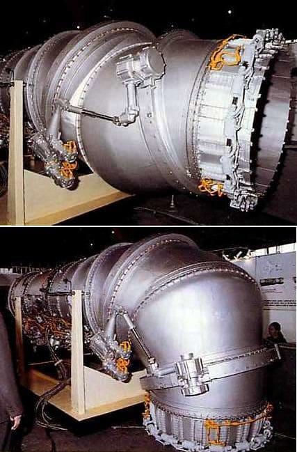

La principal dificultad en su desarrollo encontrada por Soyuz fue la de concebir un dispositivo de postcombustion estable durante las rotaciones de la tobera orientable. Algunos de los prototipos del motor recibieron una tobera rectangular (similar a la del F-22), pero la configuración clásica de tobera con divergente/convergente se demostró más eficaz. Esta tobera era orientable a 95° hacia abajo, con una etapa intermediaria a 63° y era orientada por intermedio de dos anillos biselados en el canal de postcombustión los cuales giraban en sentido contrario al ser accionados con la ayuda de motores eléctricos. El mismo sistema de tobera orientable por anillos biselados fue adoptado casi 10 años después para el Lockheed X-35B, cuya versión de serie F-35B entro en servicio casi 30 años después del primer vuelo del Yak-41M. El verdadero secreto del buen funcionamiento de este motor residía en el sistema de enfriamiento de su canal de postcombustión, el cual resistía a temperaturas superiores a 2000 °C durante la fase de rotación que duraba entre 5 y 6 segundos.
La tobera de escape biselada del R-79V-300. En posición vuelo normal (arriba) y modo VTOL (abajo)

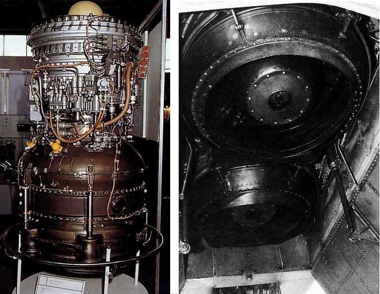

La firma Rybinsk había desarrollado sucesivamente los motores de sustentación RD36-35, RD-38 (utilizados por el Yak-38) y después, para el Yak-41, el RD-41. Este último era un motor de flujo simple parecido a sus predecesores pero más potente con un flujo de aire de 53,5 kg/seg. Excepto en la cámara de combustión y en la turbina, el motor RD-41 estaba construido en titanio y materiales compuestos, y su empuje era de 4100 Kg.
Ambos motores estaban instalados en tándem, detrás de la cabina del piloto. con una inclinación de 85° respecto al eje longitudinal del avión y poseían toberas orientables para vectorizar el empuje ±12,5° con respecto al eje vertical y con la posibilidad de superar la vertical hacia adelante. Esto permitía en algunas maniobras a baja velocidad invertir el empuje y desplazar la aeronave hacia atrás o bien asegurar un frenado aéreo más rápido. En cambio, desviadas al máximo hacia atrás, ambas toberas permitían mejorar el despegue corto.
Motor de Sustentación Rybinsk RD-41 (izquierda) y sus toberas de escape (derecha)

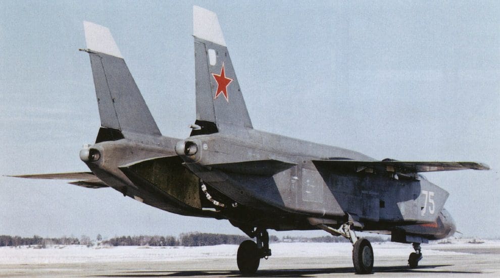

La parte posterior del fuselaje estaba provista de una gran compuerta separada en dos partes y situada bajo la tobera del motor principal. Estas compuertas bajaban en vuelo estacionario para permitir a la tobera orientable girar hacia abajo. Los dos largueros que prolongaban el fuselaje mas allá de la tobera del motor principal llevaban cada uno un empenaje horizontal y una deriva, la razón de esta fórmula bilarguera era la de proteger el complejo mecanismo de orientación de la tobera principal y la de asegurar un enmascaramiento de los gases calientes, lo que reducía la firma infrarroja.
Zona trasera del Yak-41M, se observa los dispositivos de control por jet situados en los extremos de los dos largueros de cola para el control en cabeceo.

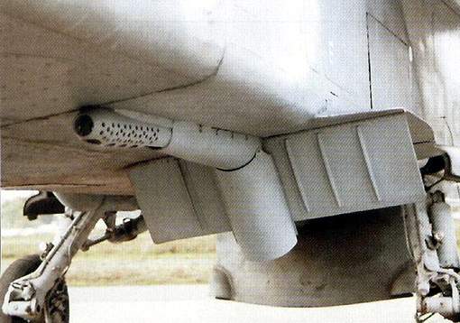

Después de años de ensayos de diversas placas anti reingestión transversales o axiales bajo el fuselaje, se decidió instalar dos aletas axiales anti reingestión a cada lado del fuselaje así como una placa articulada transversal adelante del tren de aterrizaje principal y otra antes de la tobera del motor principal. El sistema de control de vuelo bajaba automáticamente las placas anti reingestión en vuelo estacionario.
Placas Anti-reingestión y cañón de 30 mm

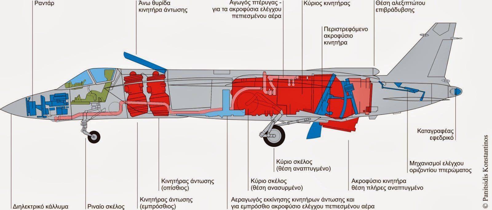

Un total de 5.500 litros de carburante eran cargados bajo presión en los tanques integrales y un tanque adicional de 2.000 litros podía ser llevado bajo el fuselaje. Los aviones de serie tendrían que haber estado equipados de una pértiga de reabastecimiento en vuelo escamoteable cerca del parabrisas, pero este equipo estaba ausente en los prototipos. Un paracaídas de frenado cruciforme de 17 m2 fue instalado en un alojamiento por encima del motor principal.
Disposición interna del Yak-41M, donde se observa ubicación de motores sustentadores, sistemas de control y radar

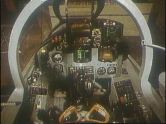

La instrumentación del piloto estaba compuesta al comienzo por los instrumentos analógicos tradicionales, pero la avionica fue mejorada en 1985 para permitir una gama más extensa de misiones. En efecto, en el transcurso de su desarrollo, la marina había emitido un exigente documento con especificaciones técnicas revisadas. Se pedía que el Yak-41 fuera capaz de cargar mísiles antibuque, bombas guiadas, cohetes y misiles aire-superficie. Yakovlev modificó entonces su designación de constructor del modelo a “48M ” mientras que la designación militar cambio a Yak-41M. La nueva avionica incluía el radar de impulsos doppler Phazotron S-41M Zhuk, un designador/telémetro laser/TV, un HUD multifunción y un sistema de navegación mejorado.
Cabina prevista para el Yak-41M de serie

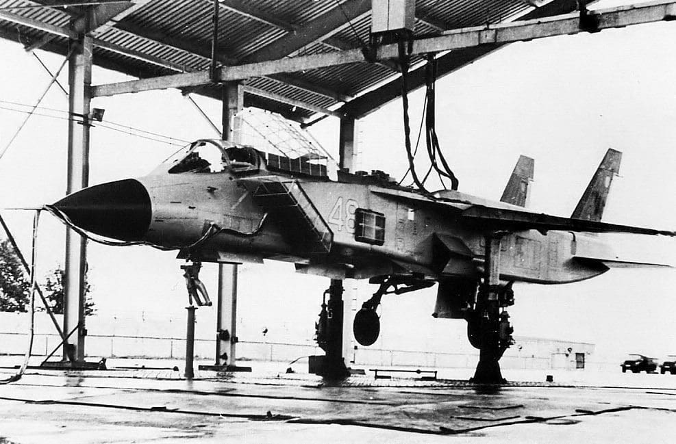

Yakovlev obtuvo la autorización para construir cuatro prototipos, un fuselaje (n°48-0) para ensayos estructurales, un aparato completo (n°48-1, indicativo ” 48 “) que no voló y solo fue utilizado para ensayos en tierra, y dos aparatos para ensayos en vuelo (n°48-2, indicativo ” 75″, y n°48-3, indicativo ” 77″).
El primer prototipo del Yak-41 Nro°48-1, indicativo ” 48″ (arriba) utilizado solo para ensayos en tierra y el prototipo Nro 48-2, indicativo ” 75″ (abajo), el primero en volar.
El Yak-41 Nro 48-1, indicativo ” 48 “, que no voló y solo fue utilizado para ensayos en tierra.

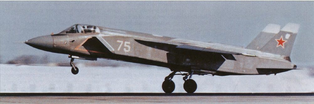

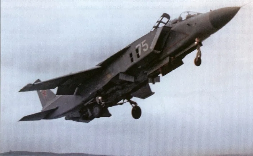

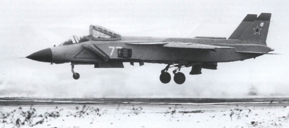

El piloto de pruebas en jefe Andreï Sinitsyn realizo el primer vuelo convencional a Zhukovsky el 9 de marzo de 1987, utilizando el aparato N°” 75 “. El 29 de diciembre de 1989, con el N°” 77″, realizo el primer vuelo estacionario libre, después con el mismo avión realizo el primer vuelo completo (despegue vertical, transición en ambos sentidos y aterrizaje vertical) el 13 de junio de 1990. A partir de Abril de 1991 los despegues y aterrizajes cortos fueron ensayados sobre pistas normales y sobre la rampa inclinada de el aeródromo de Saki.
El prototipo N° 75 lleva a cabo el primer despegue convencional el 9 de marzo de 1987.

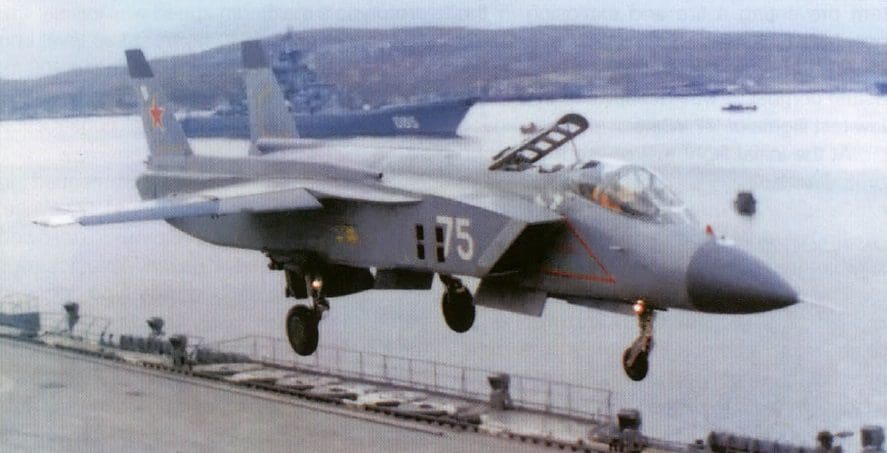

Los dos pilotos realizaron ocho vuelos desde este buque. En uno de estos vuelos, el 5 de octubre de 1991, Yakimov realiza un aterrizaje muy duro cayendo de una altura de 13 metros, uno de los trenes de aterrizaje principales se rompe, taladra el tanque de combustible y causa un grave incendio. Diez segundos después, Yakimov se expulsa manualmente y es recuperado en el mar. El avión N° “77” se reparo y actualmente se preserva en el museo de la OKB Yakovlev.
Como todo avión soviético, el Yak-41M/141 recibio una designación de la OTAN. En este caso fue bautizado como “Freestyle”.
El Yak-41M Nro 75 Blanco, despega en vertical desde el portaaviones Baku / Almirante Gorshkov durante las pruebas de compatibilidad con el buque

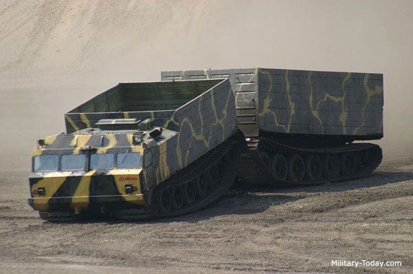

El Vehículo Todo Terreno DT-30P Vityaz

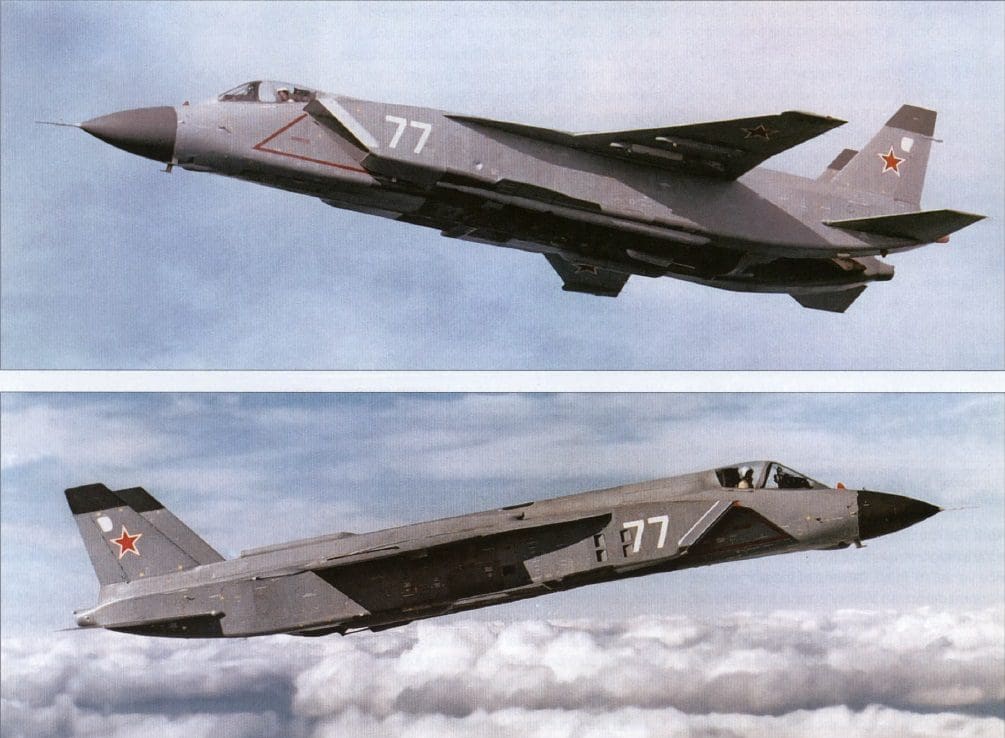

En 1992, Yakovlev volverá a pintar los dos prototipos con un camuflaje aceituna/gris, las insignias tricolores rusas y los números “141” blancos en lugar de los “75” y “77” precedentes. Este programa finalmente fue cancelado a raíz de los problemas financieros de Rusia en esa época. Los dos Yak-41 M n°48-2 y -3 se expusieron en el salón de Moscú 1993 pero ya no estaban en condiciones de volar. En esos años, Yakovlev reveló algunos detalles sobre el Yak-43, un Yak-141M mejorado y afirmo que estaba trabajando sobre un muy nuevo caza V/STOL.
Yak-41 en vuelo vertical, durante el salón de Farnborough en septiembre de 1992

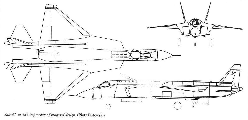

En 1986 se hizo una propuesta para un nuevo desarrollo del Yak-41 equipado con una variante del turbofan Kutznetsov NK-321, motor que era utilizado para propulsar al enorme bombardero estratégico Tupolev Tu-160. Este proyecto fue llamado Yak-43 y los trabajos iniciales se habían iniciado en 1983/84 como continuación a los del Yak 41M.
El Yak-43 tenía que ser el caza polivalente V/STOL de segunda generación y suceder al Yak-41M. El Yak-43 tenía un ala alta de forma trapezoidal, con un aspecto en planta similar al del Lockheed Martin F-22 , montada en el fuselaje y un generoso LERX. Los empenajes verticales estaban inclinados hacia fuera.
Se utilizaría el NK-321 como motor de elevación / crucero, con una tobera vectorial, pero, montados hacia adelante, había turborreactores verticales para la elevación. Sin embargo, en el Yak-43 las unidades de elevación/sustentación fueron complementadas por una cámara de combustión auxiliar ubicada en la nariz que recibía aire purgado del motor principal y proporcionaba un empuje vertical adicional en vuelo estacionario. Funcionando a máxima temperatura el NK-321 podía ofrecer un total de 244.8 kN (55.070 libras) de empuje.
Comparado con el Yak-41M, el Yak-43 habría tenido una capacidad interna de carburante mayor y por lo tanto un radio de acción incrementado. Estaba previsto que el armamento fuera llevado en bodegas internas para la mayoría de las misiones, pero con la posibilidad de llevarlo en soportes externos para las configuraciones más pesadas. El Yak-43 incorporaba un ala más grande, lo que mejoraba su agilidad, e integraba tecnologías de reducción de la firma radar.

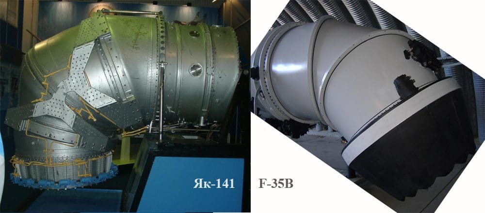

Según ciertas fuentes, Yakovlev siguió trabajando sobre el Yak-43 y en los proyectos de sucesor. Lockheed Martin reconoció la competencia de Yakovlev en materia de aviones S/VTOL puesto que en junio 1995 ambas compañías firmaron un acuerdo de cooperación para la versión V/STOL del X-35, el demostrador tecnologico del que luego seria el caza V/STOL F-35B en servicio actualmente con el USMC.
Comparación entre las toberas biseladas del Yak-41M y el F-35B
Los datos de performances calculadas del Yak-43 indican un peso máximo VTO (despegue vertical) de 15.800 kg (34.8321 b) y un peso máximo STO (despegue corto) de 21.500 kg (47.3991 b), la máxima carga de armas en VTO era de 1.000 kg (2.205 libras) y en STO de 4.200 kg (9.2591 Libras) y el combustible interno ascendió 6.000kg (13.2281 libras), el radio de combate después de un despegue corto se estimaba en unos 900 kilómetros (559 millas).
El Yak-43 prometía ser toda una mejora con respecto al Yak-41M en términos de rendimiento y capacidad general. Las alas más grandes garantizaban una mayor agilidad, una carga de armas mayor podría ser llevada sobre una distancia mayor y se esperaba que el Yak-43 fuese una aeronave supersónica polivalente, capaz de llevar a cabo sus misiones tanto desde bases en tierra como desde el portaaviones. El Yak-43 también tenía por objeto incorporar tecnología furtiva y aviónica más avanzada, pero el proyecto quedó en la mesa de dibujo, en parte debido a que el Yak-41 fue cancelado.
Maqueta del Yak-43. Algunos autores afirman que esta designación no existe y que era una variante mejorada del Yak-41M
El Yak-43, una evolución del Yak-41M en estudio a fines de los 80
