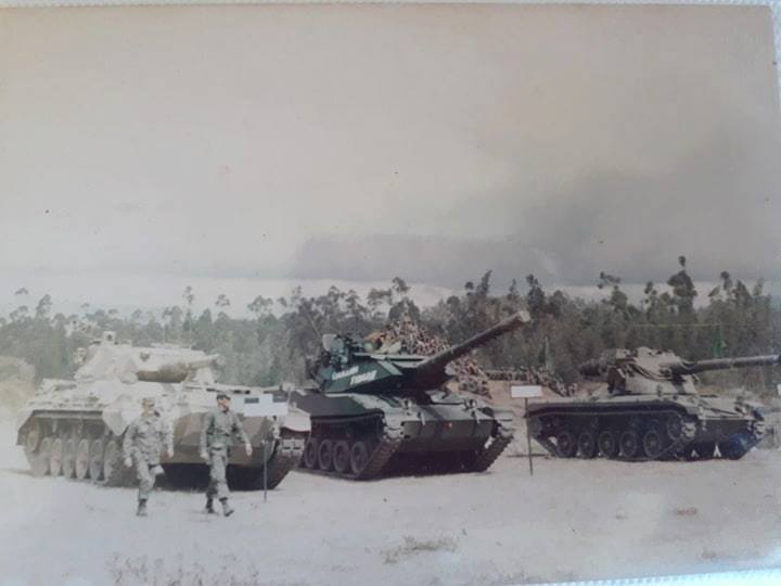

A fines de la década del 70, EEUU envió un único M60 a nuestro País, con el objeto de evaluar la conveniencia de continuar con el proyecto TAM, o comprar este tanque ya testeado.
Afortunadamente, nuestro país desechó la compra de este blindado, por varios motivos, en especial por su peso de casi 50 toneladas, que lo hacían inviable por la infraestructura vial argentina y desarrolló su propio proyecto en fuerzas blindadas.
El único ejemplar existente, se encontró situado en Campo de Mayo, estando pintado de un color gris-oliva, que sería el color con que ingresó al país."

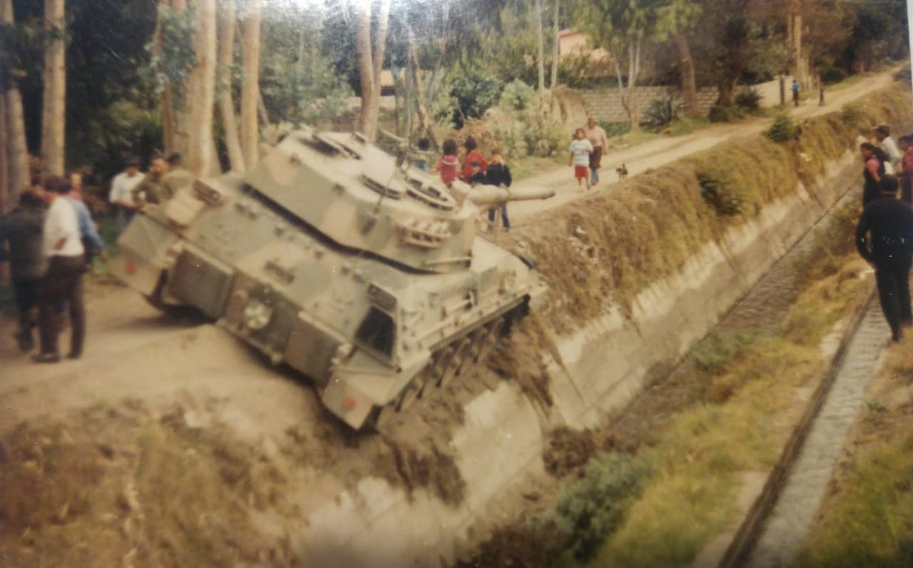

Las pruebas en Ecuador
Aplastando niñitos (?)
