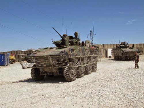

Combate Urbano...guerrilla o soldados armados con RPGs, para ello se les agrego a los IFV o MBTs la rejas a los costados.-
Pero no es el caso del TAM, que en la version IP suma blindaje pasivo clásico (quizá compuesto), pero insuficiente para detener una carga hueca, tan presente en guerrillas modernas. Sí protegería contra cañones de pequeño calibre (hasta 40mm) pero eso no los considero como "nueva amenaza".
