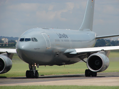

Ahí está la cuestión. Si estas actualizaciones vinieran acompañadas de Mirage 2000-5 Mk2 y algún AWACS (que bien pueden ser P-3 Orion adaptados...) + tanqueros que extiendan su autonomía / alcance... :yonofui:
http://upload.wikimedia.org/wikipedia/commons/a/a1/CBP_P-3_Orion.jpg
Airbus A330 MRTT
Esquema: http://media.photobucket.com/image/Airbus 330 mrtt/sandglasspatrol/blog/a330mrtt.jpg

Habiendo EFAS en las islas, sería de iluso enviar SUE-SEM sin cobertura de la FAA y de AWACS. Que hablando mal y pronto ellos si lo quisieran podrían estar operandolos desde las propias islas, con lo cual estamos fregados.
