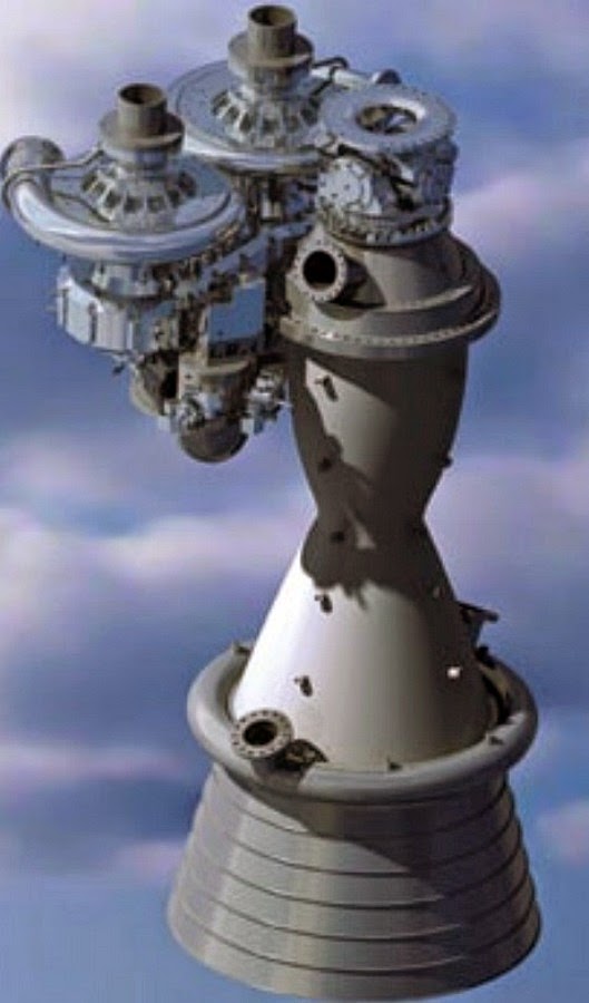

No lo había notado, cuesta adivinar el motor pero me parece que estás en lo cierto. Imagino que si es un motor lo que está ahí no es la versión con turbobombas, sino deberían notarse.

Es el mismo motor pero tiene una modificacion del sistema de presurizacion, porque no tiene turbobombas. Se le nota en la parte superior que tiene un conducto anular que en este esquema no esta. Es mas parecido al motor esquematizado en aquellos renders del banco de pruebas simplificado que subi a este hilo.
Pero lo mas importante, es que ya tenemos listo para ensayos el motor presurizado de 30 tn de empuje!

El de 10Tnf es el presurizado. El motor de 30Tnf es de ciclo abierto con generador de gas.

Si y no. En su configuracion definitiva el T30 tiene el generador y las turbobombas, pero en esta etapa es presurizado, de ahi el nombre "motor simplificado de 30 Tn". Pero esto entiendo es solo para los ensayos en este banco. En una siguiente fase se integraran las turbobombas, que aun no estan terminadas.

Lo que es simplificado es el banco de ensayos. Al menos yo no recuerdo haber visto que se refieran al motor de 10Tnf como "motor simplificado de 30Tn" o como T30. Mi punto era que el motor que se va a testear y luego probar en vuelo en el Vex5 no tiene 30Tnf de empuje sino 10Tnf. El hecho de que no tenga turbobombas no es un detalle menor. Según la información que difundió la propia Conae, el primer motor de 30Tnf "reales" se va a probar en vuelo en 2017. Pero puede que entre tanta información dando vuelta el que esté confundido sea yo :p.

Aclarando un poco: cuando me refiero a simplificado hablo del motor de 30Tn. Ese motor se prueba en Pipinas. El otro motor presurizado de 10Tn se testeo en el banco del CETT en Falda, y hace de motor de primera etapa del Vex5.
Por lo demas estamos diciendo lo mismo.
Sobre los nombres creo haber leido que se llamaba 4TR o T4R al de 4Tn, de ahi mi suposicion por "T30" al motor de 30Tn.
Agrego, que tambien me confunden un poco con si el motor tiene ya listas las turbobombas o no, esta es mi gran duda.

El documento dice que las turbobombas se preven para 2016. Por lo otro, como yo lo interpreto, hay un solo motor de 30Tnf y es el que tiene turbobombas. Un motor de 30Tnf presurizado debería ser enorme debido a la gran cantidad de presurizante que requeriría. Justamente la ventaja de las turbobombas es que te permite tener motores potentes y reducidos en tamaño. Saludos.

Eso lo tengo en claro (el tema tamanos), pero pense que de alguna manera podrian emplear el motor de 30Tn sin turbobombas en un banco especial adaptado con un sistema de presurizacion externo al motor en si. Y de ahi que tenia sentido el nombre del banco "simplificado". En fin, una serie de conjeturas a falta de datos.

Los motores tienen un empuje equivalente a Pc x d1. Es decir, presión de la recámara por el diámetro del cogote. Una presión razonable de un motor alimentado a presión puede ser de 2MPa, mientras que uno alimentado por un ciclo abierto de turbobomba bien podría estar en los 6MPa (los Merlin 1D sobrepasan los 10MPa, pero estamos hablando de una primera versión). Así que me suena que es perfectamente posible utilizar el motor de turbobomba en versión simplificada para alimentación por presión.
No podemos decir que es el mismo motor. El inyector y la recámara seguro que se pueden utilizar. El único tema podría llegar a ser la tobera, que tenga demasiada expansión. Y evidentemente el sistema de alimentación sería enormemente simplificado. Habría que hacer un análisis especial del sistema de enfriamiento. Pero si bien hay menos flujo también hay menos temperatura en la recámara (Tc). Y lo bueno es que validás una parte del sistema de encendido (el de la recámara principal).
Es decir, es lo suficientemente distinto como para decir que son motores distintos, pero claramente de la misma familia. Digo, es mi especulación personal y como haría las cosas. Y la verdad es que más allá de lo que han propuesto que a veces parece ridículo, al final siempre terminan con sistemas racionales.

¿estaríamos hablando de que si bien se trataría de un motor distinto que nunca llegaría a probarse en vuelo, serviría para validar parcialmente ciertas partes comunes que tendría con el de 30Tnf alimentado con turbobombas? o entendí todo mal?

Para empezar, el motor de 10tnf, volaría en los VEX-5. Así que sería un importante paso intermedio. Efectivamente no tendría la potencia ni eficiencia para llegar a un vector orbital, y los tanques del VEX-5 deberán ser recipientes de presión. Es decir, necesitarías que los tanques de propelente trabajen a 2MPa cuando la versión de tubobomba podría perfectamente funciona con 0.4MPa. Con lo que son más pesados que los del Tronador II. Pero validás el manejo del oxidante (oxígeno líquido) y el combustible (kerosen), la ignición de la recámara, el comportamiento dinámico de los líquidos, parte del diseño de los motores y, sobre todo, la experiencia en lanzar y volar cohetes.
